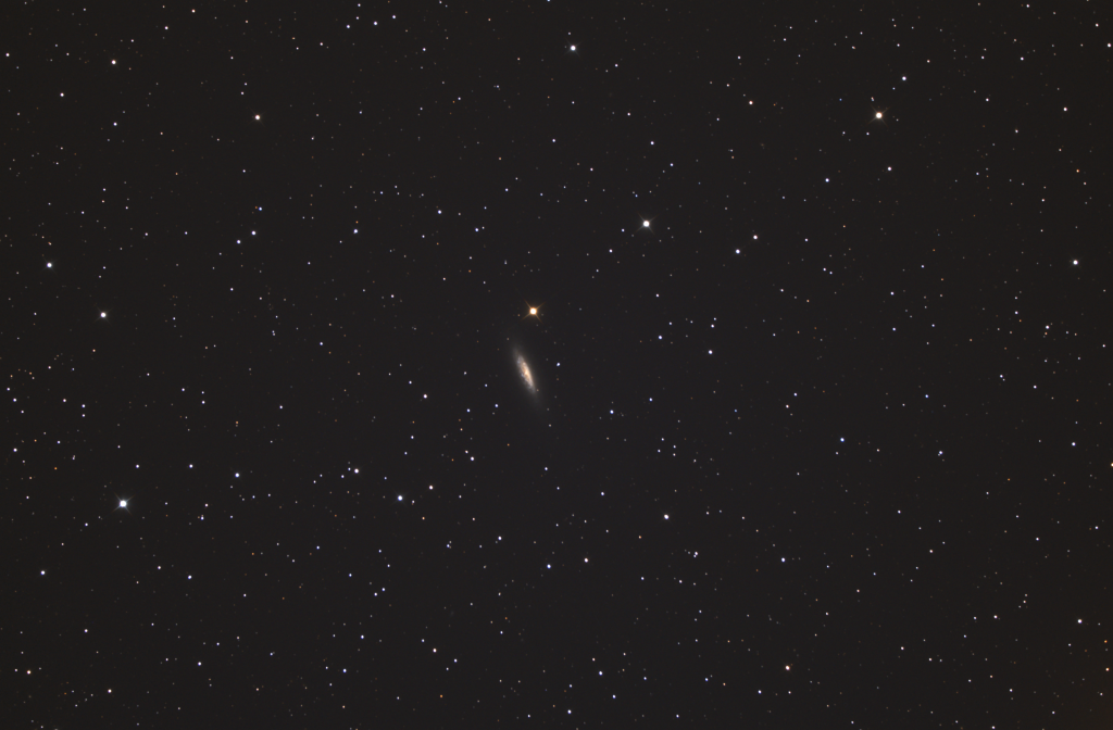

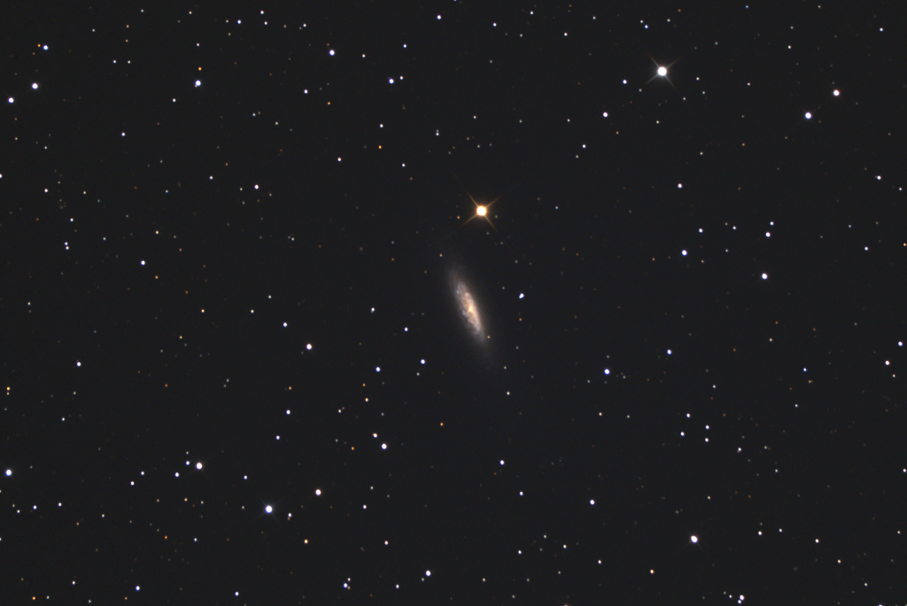

Il y avait du vent hier et quelques nuages et j'ai pas pu résister à l'envi d'essayer le tube sur la nouvelle habitation et j'ai pris une claque avec mes oculaires de base...je pensais pas voir autant de détails surtout qu'un peu avant j'avais fait la collimation dans l'aprem d’où mon interrogation sur le passage d'un des 2 tubes cités auparavant.
Franchement, je viens de regarder quelques images de ta galerie faites sur l'AZEQ6 et je pense que ton problème ne vient pas de l'instrument, ni du suivi.
Sur les trois images que j'ai examinées, les petites étoiles sont floues.
http://astrogpu.free.fr/Files/Image/GALERIE-PHOTOS/150-750-AzEq6/IC%205070-1.jpg
http://astrogpu.free.fr/Files/Image/GALERIE-PHOTOS/150-750-AzEq6/IC%20434.jpg
http://astrogpu.free.fr/Files/Image/GALERIE-PHOTOS/150-750-AzEq6/IC%20443.jpg
Je pense que ça vient du traitement. On dirait que tu as fait une réduction d'étoiles, ou un masque d'étoiles, puis l'image est extrêmement lissée.
Mais la cause provient des acquisitions. Typiquement, je vois "10x600sec + 5 darks et 30 flats".
10 x 10 minutes, c'est insuffisant. Tu as le signal mais aussi énormément de bruit, ce qui t'oblige à lisser l'image. Par ailleurs, avec ton ciel et cet APN défiltré, je suis quasi certain que des poses de 120sec seraient suffisantes. En tout cas, 10 minutes unitaires, c'est trop.
Tu devrais essayer de faire un objet = une nuit, ou alors 2 nuits = 2 objets. De façon à accumuler entre 6 et 10h sur chaque objet, éventuellement en plusieurs sessions.
5 darks, c'est mauvais, ça endommage plus que ça n'améliore l'image. Tu dois en faire une vingtaine. Tu ne dois pas les faire la nuit des acquisitions, tu peux faire ça à un autre moment et conserver les 'master dark' pour les sessions suivantes. Il faut juste que la température soit similaire à quelques degrés près.

J'ai profité pour faire des essais vite fait ce soir entre 2 nuages histoire de monter le résultat avec les masques de Batman.
Une brute de 1mm sans autoguidage avec la lune à coté:
Par contre, sur le coté en haut à gauche j'ai toujours des étoiles en forme de suppo :confused:
-Mauvaise distance capteur/correcteur de coma ? (si c'était le cas, je devrais l'avoir aux 4 coins ?)
-Tilt ? (pour mémoire, j'avais viré les cales lors du défiltrage du capteur...enfin je les ai pas viré, j'ai oublié de les remettre).
-Miroir pas encore desserré ?
-Mauvaise collimation ?
Au plaisir de vous lire :)

Salut Greg tu m'étonnes que tu as du te les cailler à Tignes.
Sinon effectivement avec le filtre eos clip il faut 10,9 et comme tu as quand même une marge de +/- 1mm ça doit être tout bon.
oui collimation, tilt ou flexion
tu avais combien de calles par emplacement? la même épaisseur partout? ou 2 calles à un endroit et 1 aux autres?
