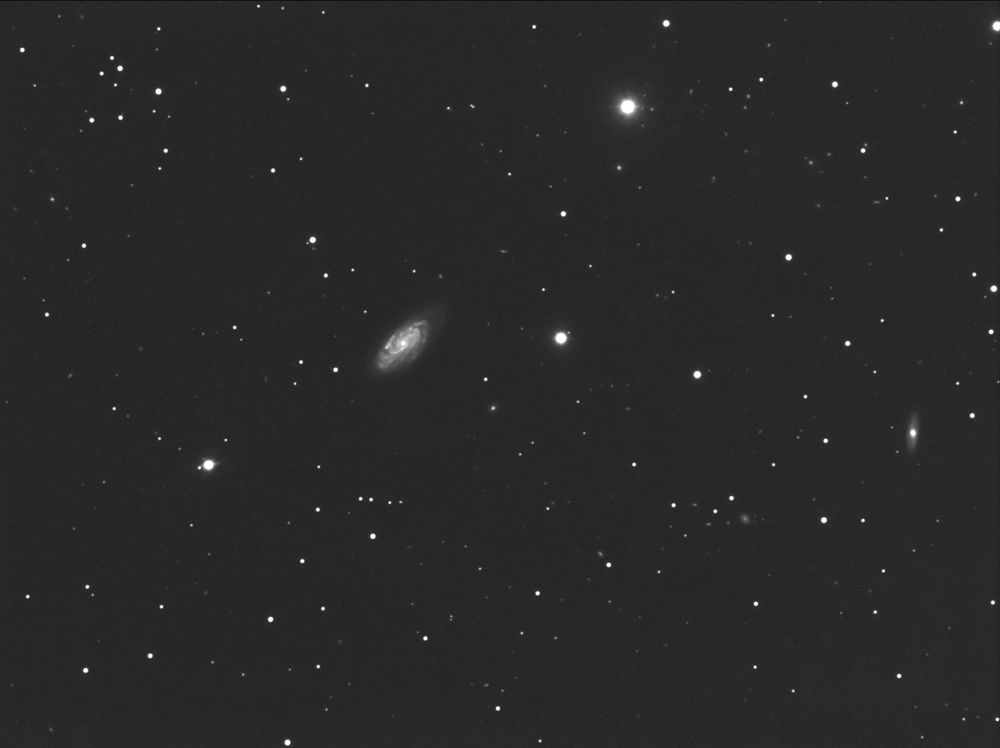

En fait j'ai refait la collim suite à cette image.
Ici, un crop pour voir le défaut sur les étoiles (ça le fait sur tout le champ et de la même façon), ce défaut peut-il provenir de la collim ?

Après ma refection de collim, voilà :
Centrage du secondaire ( cache jaune entre le secondaire et primaire), vue à travers l'oeilleton :
Le petit ergot en bas du secondaire peut-il provoquer ce défaut (je ne crois pas) ?
Vue à travers l'oeilleton :
Modifié par latrade24
Là, ça semble bien rond de chez rond! :)
Sur la photo les étoiles semblent en forme de poire ou de triangle.
Si ça le fait une fois, c'est peut-être un problème d'autoguidage ou d'empilement.
Si ça le fait à chaque fois, c'est peut-être un problème de contrainte du miroir primaire.

C'est exactement la même chose sur toutes les brutes, donc je ne pense pas à l'autoguidage, d'autant plus que c'est la première fois que ça me fait ça. J'utilise d'habitude PHD 1.14 et là, j'ai utilisé PHD 2, mais je ne vois pas pourquoi ça l'aurait fait subitement avec PHD 2. Je vais quand même utiliser PHD 1.14 pour éliminer un doute. Mais je vais regarder en premier ce problème de contrainte du miroir primaire auquel je n'avais pas pensé. Tes explications sont très claires. Pour le CC, je l'utilise sur un autre scope et je n'ai pas eu ce souci. Mais si le problème persiste, je vais faire un essai sans le CC car c'est aussi une piste très sérieuse. Peut être que je le serre trop fort sur le PO :confused:
En tout cas merci pour ces deux pistes, car je n'arrivais pas à expliquer pour le moment ce défaut :). Je vous fais part de la suite dès que la météo le permet :cool:
J'ai déjà eu ça avec certains paramètres d'autoguidage. La 'poire' peut se produire quand on fait de très longues poses et qu'on corrige le DEC dans un seul sens avec une forte agressivité.
Rare, mais possible.
Si le PO serre très fort en deux points à 120° c'est possible.
Bonne chance!
Si c'est la première fois que ça le fait et que la mécanique n'a pas bougée, peut être un problème d'autoguidage effectivement.
-> pour lever le doute avec une contrainte mécanique : faire une pose courte, juste quelques secondes pour moyenner la turbu (tu peux faire plusieurs poses de 1 à 3s par ex jusqu'à avoir des étoiles fines).
-> A faire aussi avec et sans correcteur, parfois c'est le correcteur qui est contraint.
Merci pour ton retour. C'est la première fois que ça le fait et la mécanique n'a pas bougée. Cela confirme les pistes de Orionrider. La prochaine fois, je vais revenir à PHD 1.14. Je vais vérifier aussi si le primaire n'est pas contraint.

Je reprends ce fil. J'ai fait une image après la collim, je n'ai pas serré le CC comme un malade, je suis revenu à PHD 1.14.
C'est nettement mieux qu'avant, bien que sur la gauche, j'ai encore quelques poires.

Tu as ton cheshire non ?
Tu regardes dedans, tu rentres et tu sors le PO.
Si ton oeillet reste tranquillement au centre du réticule c'est qu'il n'y a pas de problème, le reste c'est du blabla.
Fies toi à ces deux seuls critères: voir tout le primaire ET oeillet au centre du réticule.

Ok, merci. Je n'arrive pas à identifier mon problème d'étoiles déformées, donc je cherche ;)
OrionRider ne parlait pas du correcteur de champ mais du primaire.
Quand tu démontes le culot du scope pour atteindre le primaire tu constates que les brides de retenue (les petites plaques) sont serrées à la visseuse.
C'est très bien pour le transport mais beaucoup moins bien pour l'usage.
Tu desserres les trois brides, il faut qu'elles se décollent du miroir quand tu tires dessus.
Comme le dit OrionRider ton miroir doit pouvoir pivoter dans le barillet.

Les trois brides qui maintiennent le primaire sont vissées de façon très modérée, je n'ai eu aucune peine à dévisser les deux vis de chacune d'elle et à peine dévissées, la bride se décolle en tirant dessus.
Il me semble que OrionRider parlait du correcteur de champ :
Le trefoil peut aussi provenir de lentilles contraintes (dans un CC par exemple). Si après avoir déserré les brides les étoiles sont toujours en triangle, il faut faire une image sans CC pour voir si ça le fait toujours.
@Banjo : tu as quoi comme correcteur ? Moi, j'ai celui-ci
