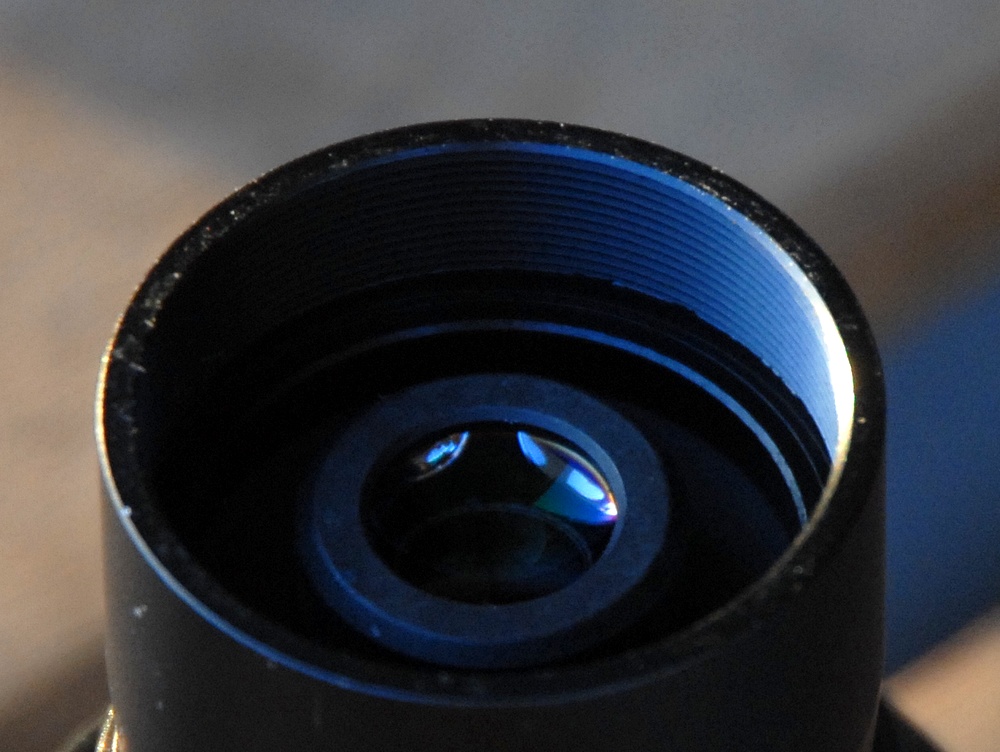

Moi ce qui me chagrine un peu dans cette affaire là c'est que si tu désires faire du planétaire au début, un reflex ce n'est pas forcement ce qu'il y a de mieux !
Pourquoi ? A cause du capteur !
Généralement sur les reflex se sont de grand capteur et tu risques de te retrouver avec une Jupiter ou une Saturne de la taille d'une tête d'épingle (test réalisé avec le logiciel "Util CCD" en prenant tes paramètres c'est à dire un 150/750 et un capteur Nikon de 24 mégapixels.
Et attention c'est pire lorsqu'on monte dans des résolutions élevées. Bien souvent en planétaire on capture en 640X480 voire moins lorsqu'on fait un "fenêtrage" aussi appellé ROI (Région Of Interest) ... en gros c'est un recadrage sur la cible.
En planétaire on préfère utiliser de petites caméra dédié astro ... d'occas ça ne coûte pas une fortune.
De plus ça ne pèse pas grand chose ces petites caméras.
A titre d'exemple celle que j'utilise en planétaire (Neximage 5) accuse sur la balance 45 grammes ... un Nikon D5300 (boitier nu) avec accu et carte mémoire c'est dans les 530 grammes et ça selon la monture il faut en tenir compte.
