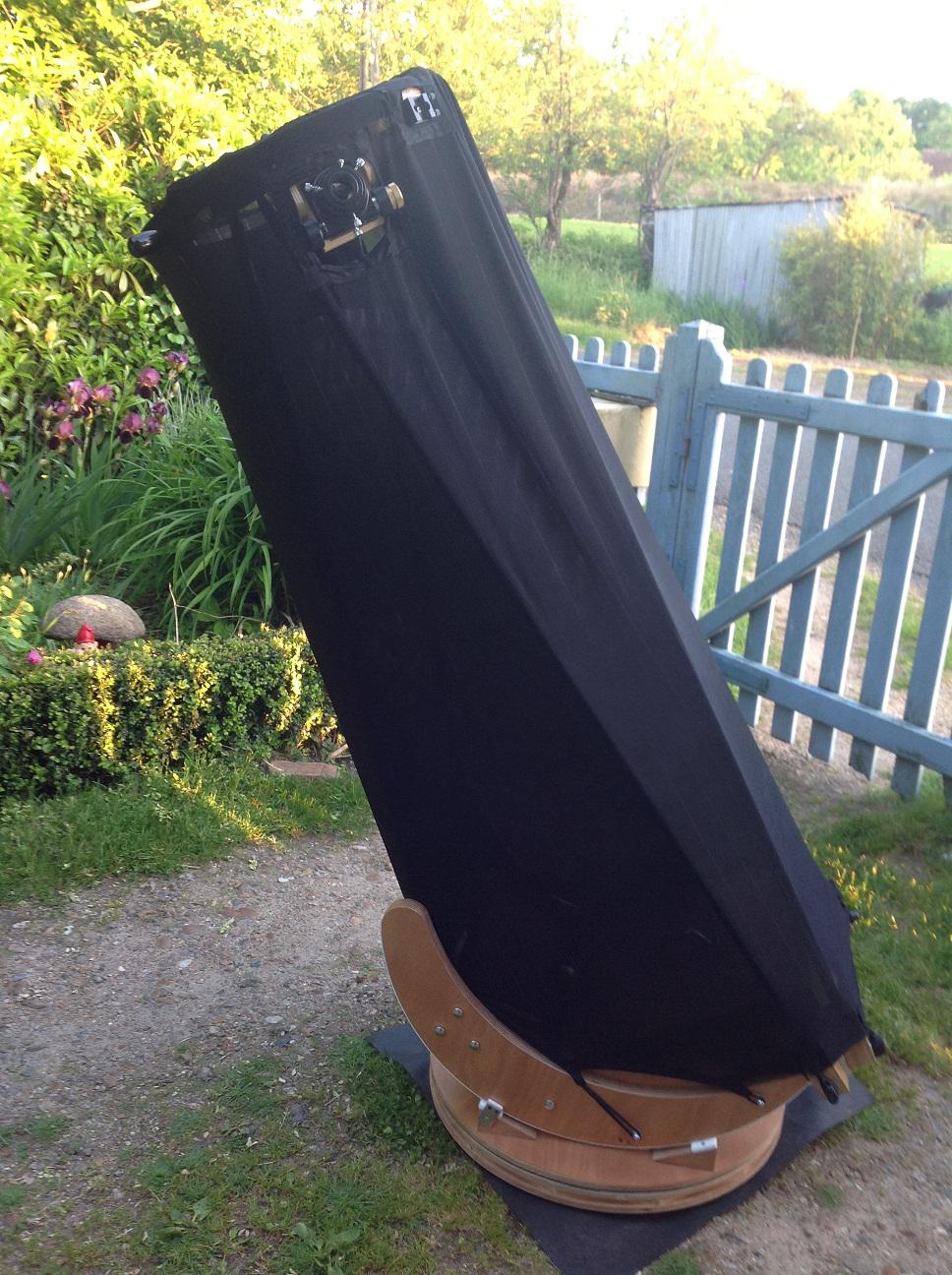

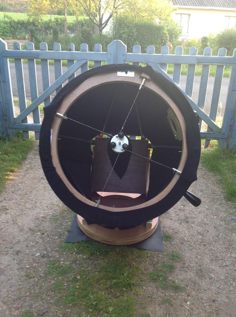

J'ai reçu mes tubes carbone pour remplacer ceux en alu.
Découpe à la même cote que les autres avec la dremel et les disques qui vont bien.
Collage des inserts de l'anneau secondaire, pas les autres au cas il faille recouper ;).
Montage des tubes sur l'ensemble, en intérieur :(, et oui il pleut encore :mad: pour voir si le dobson se comporte toujours bien.
Sans rien impec, avec l'oculaire le plus lourd en ma possession, impec.
Vient ensuite le teste avec la tête bino et la barlow télévue.
Avec les tubes alu, il me fallait un contrepoids sur l'arrière en pointant bas sur l'horizon.
Et bien avec les tubes carbone, c'est impec, plus besoin de contrepoids :be:
A voir quand je lui aurai fait sa jupette si c'est toujours le cas :?:
dès que possible, je posterai une petite photo.

La première lumière était dans mon jardin :be:
Ce soir petite sortie malgré la lune pour un teste.
Et bien sûr un La première lumière était dans mon jardin :be:
Et bien sur un superbe week-end aux 1er Nat avec .superbe week-end aux 1er Nat avec .
Pour une pelouse verte comme cela, il faut environ 8 mois d'arrosage intensif et un temps vraiment (@°+%µù* ) de crotte .

Première lumière ce soir :)
séance écourtée car de nombreux points de détail à revoir
prem_lum_400.jpg?psid=1
dans l'ensemble, il est très prometteur, mais qu'est-ce qu'il est grand!!
il est passé par différents avatars et pas plus tard qu'hier matin à 3h30 je me suis réveillé pas content et j'ai entrepris de le refaire entièrement
la suite dans quelques jours :be:
