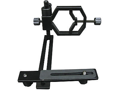

Pour Noël j'ai eu un adaptateur pour mon petit ixus
Un trou de 2h dans la couverture nuageuse :) m'a permit de faire un test malgré un vent très fort qui a bougé le dob a plusieurs reprises :mad:
Résultat du test :
Moins de photos a la corbeille qu'a main levée mais pas beaucoup plus net (peut être a cause du vent ).
A main levée il est possible de suivre la cible plus longtemps en inclinant l'appareil , ce qui rend les tentatives possibles a zoom x12 sur Jupi (x12 obligatoire pour avoir les bandes).
Avec l'adaptateur et le retardateur a 2sec ben jupi sort trop vite du champ :cry: donc toutes les photos a la corbeille :(

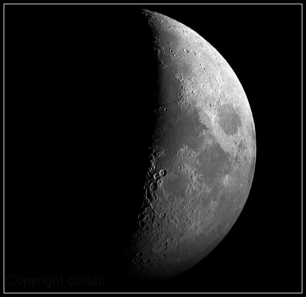

Place aux photos

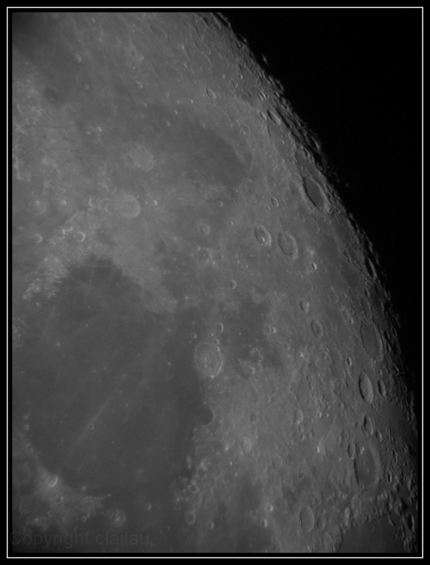

La 1ere au 16mm avec un ciel pas encore super bien dégagé .
La full http://astrob.in/full/28349/

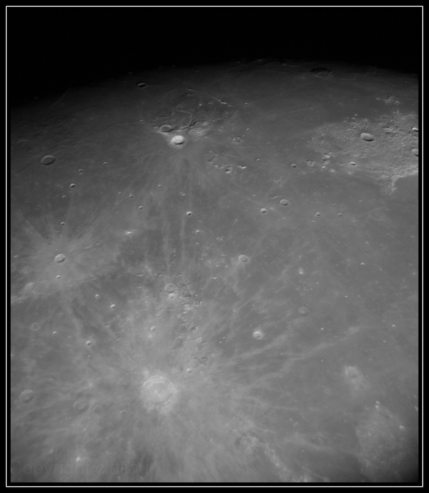

Les suivantes sont au 5mm
Copernic et Aristarque
La full http://astrob.in/full/28350/

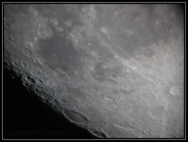

Océan des Tempêtes Mer des Humeurs et Schickard
La full http://astrob.in/full/28351/

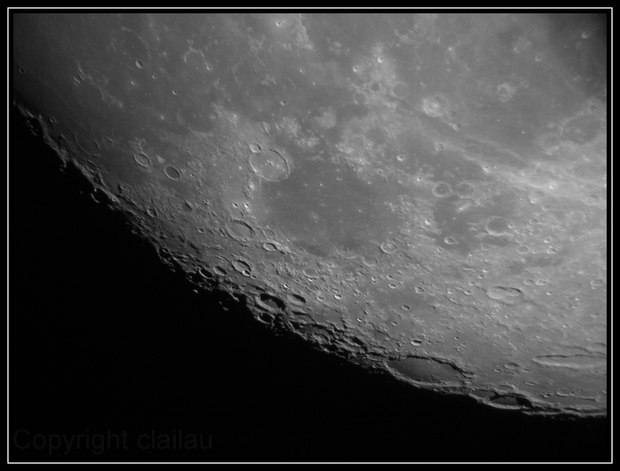

Océan des Tempêtes Mer des Humeurs Schickard et Schiller
La full http://astrob.in/full/28352/
Gassendi , Rainures de Mersenius , Billy et Hansteen
La full http://astrob.in/full/28353/
Schickard , Nasmyth et Phocylides
La full http://astrob.in/full/28354/
Gassendi , Schickard et Tycho
La full http://astrob.in/full/28357/
Schickard ,Tycho et Clavius
La full http://astrob.in/full/28356/
Tycho et Clavius
La full http://astrob.in/full/28355/

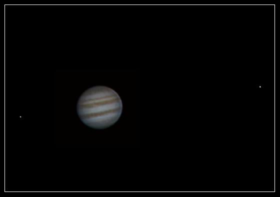

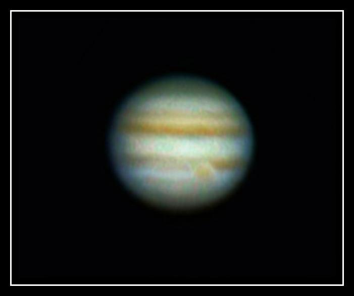

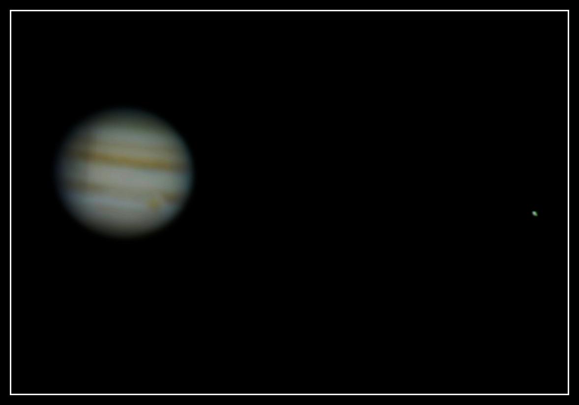

J'ai aussi tenté la vidéo sur la Lune et sur Jupi :be:
Sur la Lune c'est pas trop mal :p sur Jupi je l'ai gardé car on devine l'ombre de Io :b:
Jupi
"4sZeX2ICOgo" via YouTube

Quand il y a du vent, souvent il y a aussi de la turbulence. En visuel c'est comme si de l'eau coulait sur l'image. Quand c'est comme ça, c'est impossible d'obtenir des images nettes.
Ben, c'est normal: faut pas utiliser le retardateur et le mode photo, mais bien le mode vidéo. Après, tu passes le fichier AVI dans Registax ou AutoStakkert!2, tu auras un résultat bien meilleur!
A raison d'une vingtaine d'images par seconde, en cinq secondes tu en captures déjà une centaine. ;)
Il faut seulement veiller à avoir une image pas trop claire. Essaie de régler l'APN pour que jupiter soit un poil trop sombre, c'est ce qui donne les meilleurs résultats. Sur ton film c'est un peu trop clair pour pouvoir l'empiler avec un programme.
Pour la Lune tu peux faire pareil, tu auras de bien meilleurs clichés.

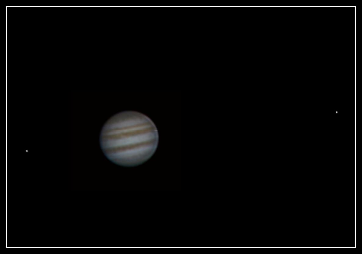

Pour la photo voici un exemple de ce que j’obtiens a main levée.
Tu peux essayer, ça ne coûte rien. ;)
Le plus simple avec un Dob c'est de ne pas essayer de suivre mais de laisser la planète défiler, si possible dans la diagonale de l'écran pour amasser un max d'images.
Après je crois que fisac avait fait un tuto pour le traitement avec Registax.

C'est ce que j'ai fait sur les 2 videos :p

Le résultat sur jupi n'est pas vraiment meilleur que l'exemple posté plus haut :confused: mais je suis content quand même car j'ai pu voir la gtr pour la 1ere fois et elle est présente sur les photos :rolleyes:

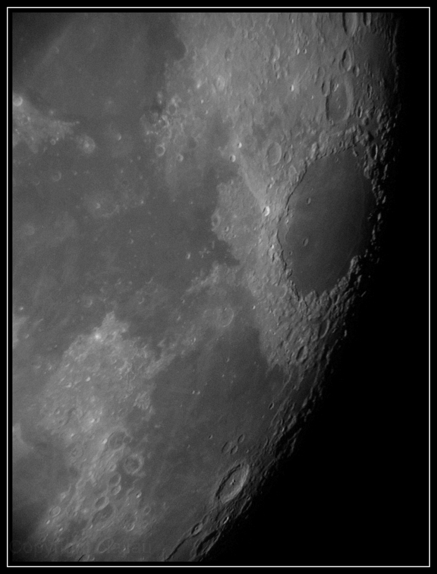

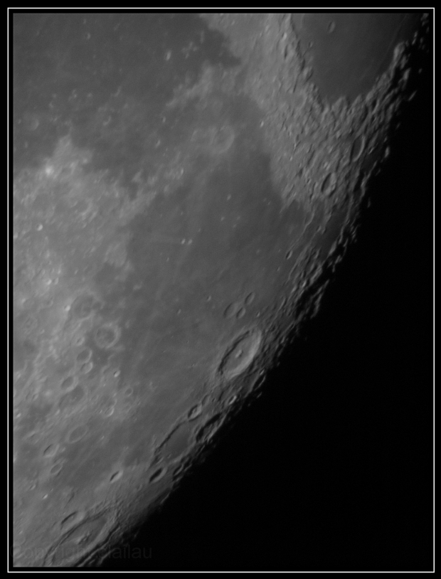

Petavius et Langrenus (l'originale)
La full http://astrob.in/full/28621/
Petavius et Langrenus version R6
La full est plus grande que l'originale
La full http://astrob.in/full/28622/
Un crop de la version R6
La full http://astrob.in/full/28623/
Anaxagoras
La full http://astrob.in/full/28631/
Endymion,Messala,Cleomedes
La full http://astrob.in/full/28632/
De Endymion a la Mere des Crises
La full http://astrob.in/full/28633/
Messala,Geminus,Cleomedes,Mer des Crises
La full http://astrob.in/full/28634/
De Geminus a Langrenus
La full http://astrob.in/full/28635/
Furnerius,Petavius,Langrenus
La full http://astrob.in/full/28636/
L'originale
La version R6
La full http://astrob.in/full/28902/
Cette fois je trouve que c'est un peu mieux avec R6 :p

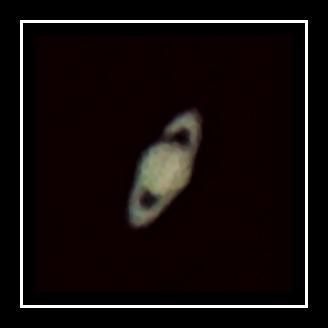

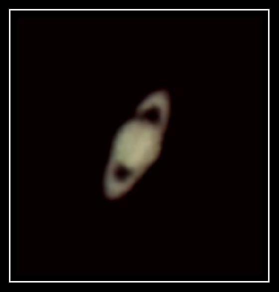

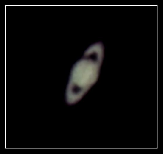

Me revoilà mais pas avec la lune :p cette fois la victime c'est saturne :be:
Le résultat n'est vraiment pas terrible mais j’étais obligé de tenter le coup car je n'avais pas encore pu la voir avec le dob :be:
Même technique que pour jupi ,petite vidéo traitée avec R6.
Vidéo faite entre 6h30 et 7h ce matin dans les petits trous entre les nuages :(
Toutes mes excuses si vous avez des problèmes aux yeux après votre passage ici :be:

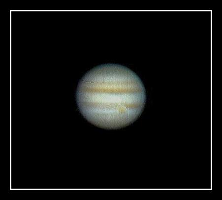

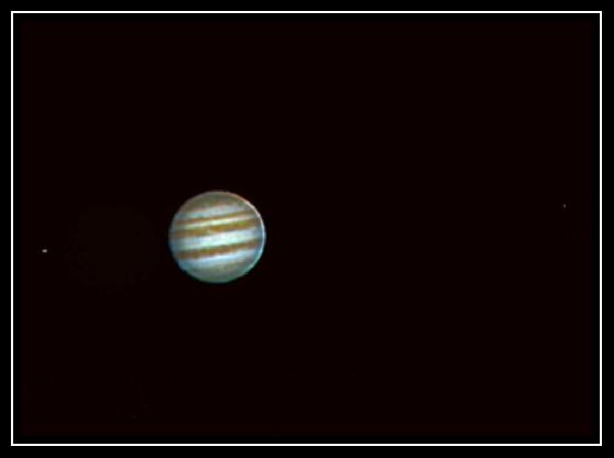

Vendredi soir le ciel étant partiellement dégagé j'ai retenté ma chance sur jupi :)
A l’œil c’était pas mal mais a l'oculaire plutôt pas terrible car trop d'humidité :( du coup même avec le 5mm je ne voyais guère plus que les deux bandes :b:
En revanche cette fois pas de vent pour me faire bouger le dob :be:
Seulement 3 vidéos sur une quarantaine m'ont donné un résultat potable :b:

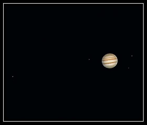

J'ai retenté le coup sur jupi et registax6 mais ce n'est vraiment pas évident pour moi d'avoir des vidéos sympas :(
jupi du 17/01/2013

Tes Jupiter sont aussi de mieux en mieux, il faut maintenant que tu essaies de ne pas trop tirer sur les curseurs : l'image te paraîtra un peu moins détaillée certes mais tellement plus douce;). Il y a plusieurs tutos récents sur l'utilisation des Registax, dont celui de CPellier (suite aux RCE, tu sais là où tu avais acheté une babiole...) et celui de CATLUC, qui sont faciles à suivre et donnent de très bons résultats.
QUant à Saturne, t'es just eun grand malade d'avoir essayé çà!!!:b: et ça marche en plus !!!!
Salut Yves
Merci pour le compliment :rolleyes:
Le problème sur jupi c'est que mes vidéos ne sont vraiment pas terribles :confused: et si je les traite plus "douce" cela ne donne pas grand chose :cry:
Bon sur Saturne ça pique un peu les yeux :b: mais j’étais obligé de tenter le coup :be:
Comme tu dis je suis un grand malade car j'ai tenté pire que Saturne :p

Sympa ta Saturne ;)
