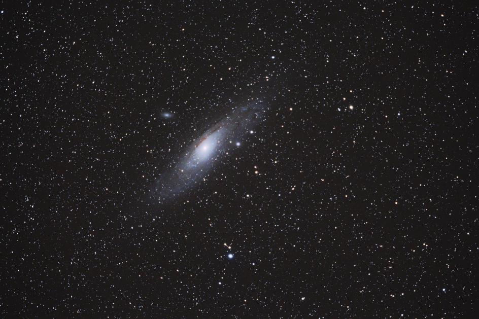

Une autre photo , mais de M31 prise avec le même set up .
Cette foi à 200 mm F5.6 , 32x 75 secondes , ISO 1600 ( soit 40 minutes au total )
une autre version de traitement avec les même poses :

C'est très bien félicitations.
Pour les flats tu peux les faire dans un premier temps face à un écran de PC blanc (avec paint par exemple) avec un histogramme entre 2/3 et 3/4. (à environ 30/40 cm de l'écran avec une VS de 1/30 ca doit passer)

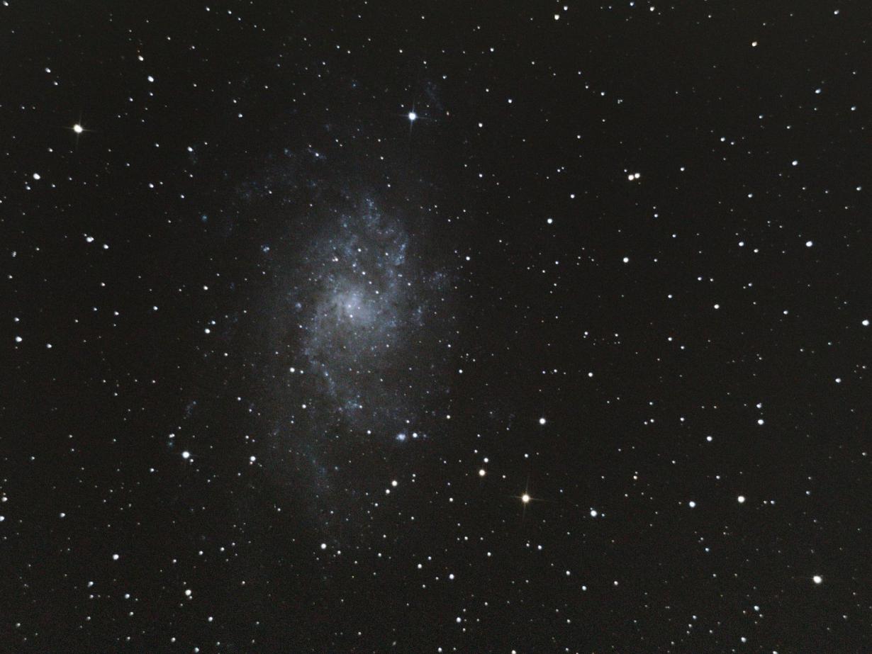

HEQ5 motorisée 2 axes ( NON goto , non syntrek) avec un 150/750 ancienne version ( bleu ) donc crayfort de 1.25" et sans correcteur de coma :(.
M33 , 28 minutes de pose total , pour 45 sec unitaire avec 1600 ISO sur canon 700d non défiltré .

Sur ses 2 photos on voit bien la nécessité d'un correcteur de coma, étoiles en forme de triangle sur les bords .
Les deux photos ont étés prises le même soir au plateau des glières en haute savoie à 1500 m alt , ou il y a trés peu de PL . Ce qui fait une grande différence avec les sites ou la PL est présente .

Tu t en sors bien je trouve, il te faudrait poser plus longtemps plutôt que de diviser tes cibles.
Oui tu as tout a fait raison !
C'est les erreurs de débutant , l'enthousiasme de prendre des photos et de tester un nouveau set up ...
C'est en faisant ses erreurs que l'on avance, et surtout avec les conseils des astro plus expérimentés :D.
Merci , j'en prends bien compte pour les prochaines aquisitions .

Pour la suite, poser plus longtemps sur chaque cible et stocker tes images sans compression, sur Astrobin.com, dropbox ou autre. En effet, la galerie de Webastro comprime et dégrade les jpeg. La taille est limitée aussi, ce qui empêche de donner un avis correct sur tes images.
A terme, un tube avec correcteur, l'autoguidage et beaucoup de temps libre. ;)

Whaaoouu ! C'est superbe ! Les Pléiades jaillissent dans un magnifique feu d'artifice, excellent ! Remarque c'est peut-être l'effet des aigrettes multiples, ça par contre je suis moins fan.
Quant à M31, c'est une galaxie qui m'a toujours donné du fil à retordre... Alors la voir comme ça, je ne peux qu'être admiratif. Elle aurait peut-être méritée d'être un peu plus au centre du cadre mais ça n'est pas trop gênant.

Attention au fond de ciel, beaucoup trop sombre! Là, tu as coupé toutes les extensions, surtout sur M31.
Normalement on essaie de conserver un fond de ciel à 30 (sur 255). ;)
