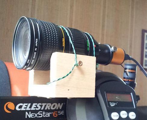

l'avantage de la QHY5L-II, c'est sont format (pas le capteur mais le boitier).
Ayant un vieux zoom canon 28-80mm qui traine, j'ai bricolé le bouchon au cul du zoom (un simple trou) et j'ai collé un bout de mon ancien renvoi coudé dessus, en ayant vérifié préalablement que je pouvais faire la netteté sur le capteur de ma caméra. Et ça marche.
J'ai donc bricolé un support pour fixer le tout sur mon C6 (0€), ce qui donne ça :
C'est moche, je sais, mais je suis pas bricoleur du tout.

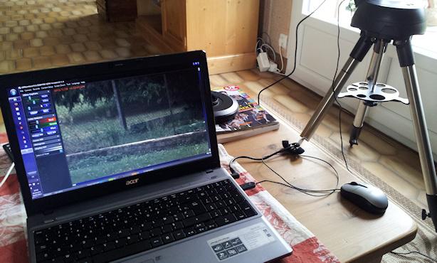

J'ai essayé de jour et ça fonctionne plutôt bien.
Je ne manquerai pas de poster les premières images test (si c'est pas trop moche).

J'ai bricolé un truc du genre pour mes caméra aussi (DMK et Plx surtout) mais pour aller sur un 200/2.8 question de placement de la dernière lentille de l'objectif.
La QHY5L-II nécessite un peu plus de recul (son plan focal est très proche de l'épaulement du corps de la caméra) mais cela marche effectivement pas mal ... le champ en moins par rapport à toi !
Marc
Effectivement, la position du capteur dans la caméra est très en retrait, ce qui annule un peu l'avantage donné par la géométrie du corps de la caméra. C'est un peu idiot.
Si on ajoute l'approche très étrange retenue par les chinois pour le pas de visse en sortie du filtre IrCut, on se dit qu'ils n'ont pas tout compris au truc.
J'espère que ça donnera des résultats intéressants. Je compte sur la faible focale pour ne pas être trop handicapé par la nature de la monture (altaz donc pas de rotation du champ) et le mauvais suivi. J'espère pouvoir faire des LP de 10 à 15s sans avoir trop de bougé et pouvoir compositer ainsi pas mal d'images.
Comme d'habitude, dès qu'on a un truc nouveau à essayer, le ciel est dégueulasse. Logique.

Sinon, mon montage fonctionne. Par contre (et ça, c'était prévisible), j'ai du coma (plus ou moins grave en fonction de la focale du zoom). Faut que je travaille sur la question.
Je peux faire des poses de 10-20s sans problème avec ma monture, ce qui est plutôt bien. Par contre, ça n'est pas un très grand collecteur de lumière. Les signaux faibles sont un peu noyés dans le bruit de lecture et même avec beaucoup d'acquisitions, le résultat est très laborieux. J'ai encore du boulot pour exploiter tout ça au mieux et trouver le type de cible qui donnera de bons résultats.
