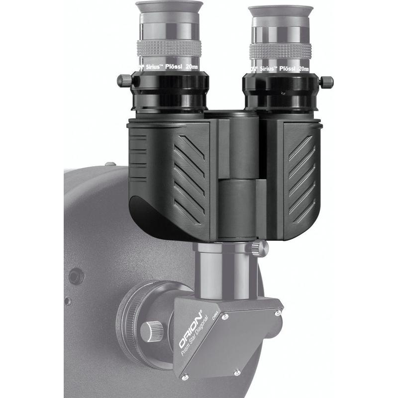

de 150 euro d'occas pour des chinoises à 1000-2000 euro pour le haut de gamme.
Prévoir les oculaires en double ;)
Elle ne plaisent pas forcément à tout le monde (je viens de revendre les miennes, sous-exploitées).Faut toujours essayer avant d'acheter ce genre de chose car certains utilisateurs n'arrivent pas à fusionner les images de leurs deux yeux. Si ta bino est dans un pack et que t'aimes pas, tu pourras toujours la revendre séparément...
Modifié par popov
C'est mon cas, à cause sûrement d'une bonne hypermétropie sur l'oeil droit :cry:
Tête bino = tête à toto :p ; c'est délicat à régler, ces bébés :).
Quelques bonnes bases de départ:
- yeux non fatigués (petit rouge du soir, travail prolongé devant un écran d'ordi ...)
- bonne précision pour le réglage de la distance interpupillaire
- serrage modéré et bien symmétrique des oculaires (suivant le mécanisme): on peut serrer délicatement d'un côté et on règle ce qu'il faut de l'autre côté, les deux yeux scotchés aux oculaires ...
