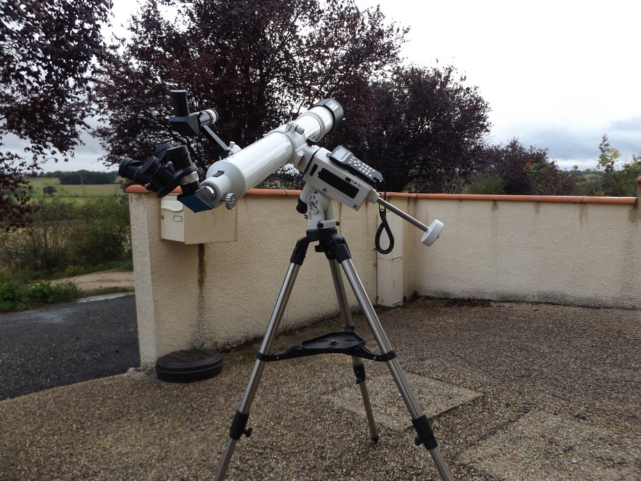

Plus légère mais tout aussi efficace:
Monture iOptron SmartEQ Pro sert aussi en photo avec newton Orion 114/450 dont j'ai modifié le porte oculaire. Moture très précise mais qui à beaucoup augmenté avec la chute de l'€ face au $.
Renvoi coudé à prisme Takahashi - Set d'oculaires Baader Q-Turret

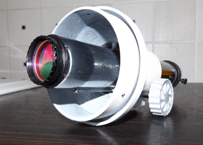

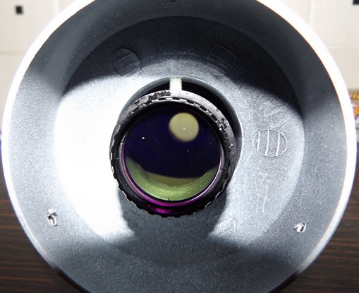

Modification du porte oculaire en images:
Une jupe d'oculaire Plössl standard à été enfoncé à l'avant du porte oculaire. Cela force un peu; bien bloquer l'arrière du PO pur ne pas détériorer la crémaillère; visser le filtre Baader Fringe Killer 1.25". L'abération chromatique a quasiment complètement disparu.
Afin de neutraliser le shifting du à la crémaillère, une visse nylon de 5mm est positionnée sur le dessus du PO et vient juste au contact du tube guidant la partie coulissante, très efficace si on ne charge pas le PO.
  • Réponses 188
On peut aussi mettre trois vis nylon à 120° pour guider le tube de PO.
Plutôt que d'enfoncer une jupe d'oculaire au risque de forcer la crémaillère on peut aussi simplement scotcher le filtre au bout. ;)
Faut pas laisser une charge aussi lourde sur cette monture sans l'équilibrer. Avec ce minuscule contrepoids, l'ensemble doit être fort sollicité, ça va flamber la vis sans fin.
On trouve des roues de 2,5kg pour haltères chez Décathlon à un très bon prix. ;)

Pour l'histoire du filtre ça je ne connais pas, cela ne serai pas plus simple de le visser directement sur le RC ?
Mettre du TAKA, je fais la même chose.

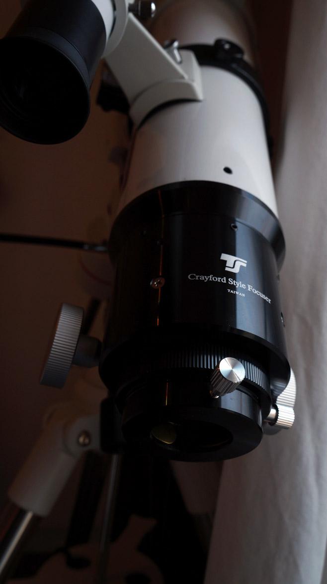

Sinon pour le porte oculaire, j'ai préféré changer directement comme ça je suis tranquille:
Comme Orion le contre poids est un peu léger non ? et 2.5 kg de contre poids c'est trop juste, moi j'en ai un de 4.300g (parce que il y a le poids de la ferraille, colliers, platine, et PO...)

J'ai du mal à comprendre... tu as mis un porte-oculaire qui coute 1,5 fois le prix de ta lulu ???
Mais pourquoi ??? :b:
Non bien sûr, c'est un crayford simple (ils sont de plus en plus rare d'ailleurs), il coûte en prix la moitié de la lunette et son fait pour les achromatiques.
En effet faisant un peu d'acquisition vidéo , avec le PO standard il n'est pas possible de faire faire une MAP correcte (en plus les planètes sort du champ de la cam) dû au sursaut engendré par le PO.

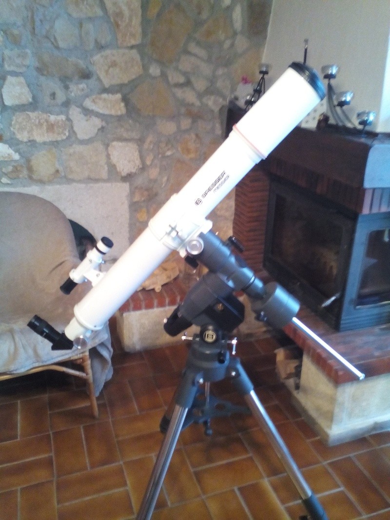

Je vous présente la mienne, monté pour l'instant sur une monture type EQ2 motorisé en AD, j'ai remplacé le chercher d'origine par un point rouge et j'ai commandé un RC diélectric
Bonjour Zafira,
Cela fais plaisir d'avoir un autre utilisateur de cette lulu :), par contre il y a une différence la crémaillère n'est pas la même que celle que j'ai eu d'origine regarde:
p><p>La mienne date de janvier 2014, par contre mettre un RC dialectique je pense que tu devrais rester sur du "enhanced aluminium" , c
Mais ta monture, il me semble que c'est une EQ3 pas une EQ2.

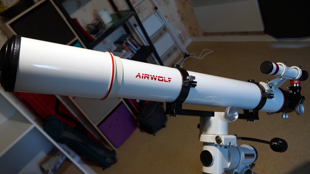

Bon après de nombreuses opérations d'ordre "esthétique" et "fonctionnel" l'instrument d'origine a un peu changer:
<a href=22102-1443203333.jpg' alt='22102-1443203
Bonne utilisation avec ta lulu alors !
Bon ciel étoilement lunaire à toi
Modifié par Wolfan
Pour la crémaillère, j'ai juste remplacé les molettes d'origines par des modèle en alu faite maison de plus grand diamètre, pour le RC, j'ai déja commandé le modèle Kepler diélectrique. La monture provient d'un tube Mizar 114/900.

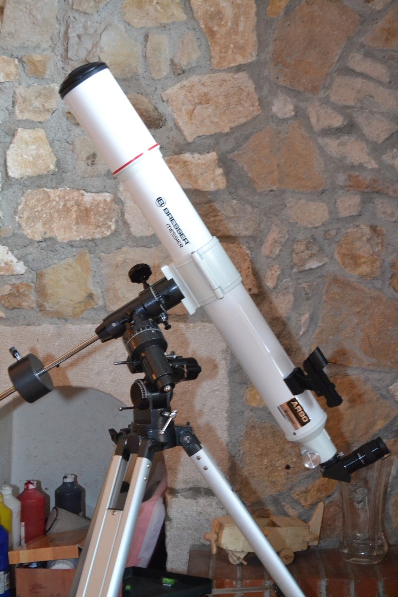

Je remonte un peu le post avec une nouvelle monture Bresser MON 2 acheté d'occase. Seul soucis, le contrepoids est un peu trop lourd :(
Bonjour Zafira,
La MON2 est équivalente de l'EXOS2 alias EQ5....ah les appellations.
Je vois, le problème c'était pareille pour moi le contre poids de 4.300 grammes.....(au fait il pèse combien celui du MON2 ?)il va falloir alourdir la lulu comme j'ai fait:
Ajouter une platine et des colliers....., mais si tu n'as pas la possibilité, voire recourir à l'achat d'un contre poids en occasion/neuf.
