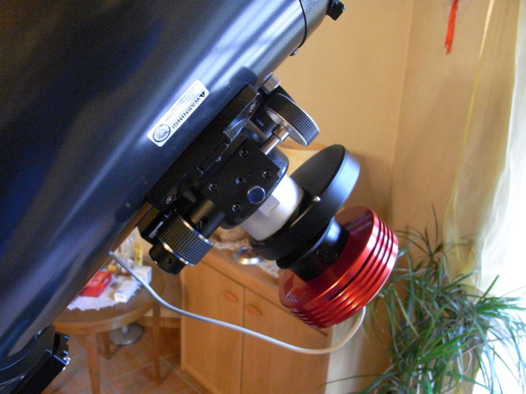

Je suis ce fil depuis pas mal de temps, sans intervenir car je n'ai pas d'idées sur ton probleme, mais quel âge a ta caméra? as tu régenerer le dessicant ?
pour mon montage, je n'utilise que des bagues vissées: sur le PO, la RAF et la cam. j'oriente mon montage vers le bas pour eviter les flexions sur le PO, mais attention a bloquer le PO une fois la MAP obtenue...
petite image:
petite image:
