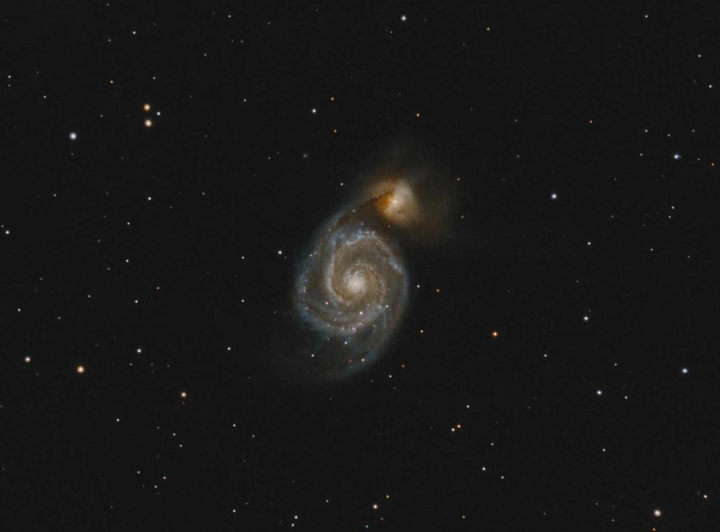

Pulsar :
et, tout de suite, le résultat du traitement combiné des 4 fichiers.
Les 2 non comateux pondérés à 1, les 2 autres à 0,5.
J'ai trouvé une amélioration par rapport à mon propre fichier
Avec une seule image on ne peut rien voir.
Tu peux mettre les images avant compil en face de l'image compilée, au format natif non réduit ?

Pulsar :

J'ai quand même l'impression qu'en effet l'addition de plusieurs de fichier ne sortira pas a chaque fois plus de détails mais que le signal devient de plus en plus "solide"
Oui, tu as raison. Les images empilées vont apporter davantage de RSB.
Mais c'est la finesse des étoiles, les détails dans la galaxie qui seront altérés.
A la limite tu peux imaginer une M51 avec beaucoup de signal, mais floutée, avec des étoiles patatoïdes.
Mais je te laisse tranquille avec ton projet, je n'aurais pas du intervenir. C'est bien d'avoir un projet et de le faire partager :)
Mon sentiment à moi est un peu intermédiaire :be:
Il est clair qu'il faut empiles des brutes de qualité comparable en termes de définition. Je ne dis pas identique, mais comparable.
Par exemple, pour faire la 3718 du challenge, j'avais je crois 5 nuits différentes de qualités assez inégales du fait des conditions de ciel (mais évidemment l'optique était la même). J'ai essayé diverses combinaisons d'empilement : en ne gardant que les bonnes nuits, que les mauvaises, en prenant tout...
Au final, le meilleur résultat a été obtenu en prenant tout, même la plus mauvaise nuit. Car la plus mauvaise n'était pas si mauvaise que ça...
La résolution en a profité un peu : car le meilleur RSB permet de tirer davantage sur les curseurs de déconvolution, par exemple. Il permet aussi d'obtenir une meilleure détection en fdc.
Ceci dit, il est clair que si on mélange une bonne prise avec une autre défocalisée ou comateuse, on va dégrader !
Pour l'essai de traitement que j'ai fait ici sur cette M51, j'ai simplement fait mult 0.5 dans IRIS sur les 2 images comateuses. Puis j'ai registré en appariement global quadratique et additionné en arithmétique avec normalisation si dépassement.
En particulier, je n'ai pas normalisé le niveau du fdc entre brutes. Il y en avait à 1500 et d'autres à 150. J'aurais peut-être dû. Je ne sais pas si IRIS a normalisé lui-même avant d'additionner.
Je mettrai ce soir le comparo entre l'empilement des 4 fichiers et le mien tout seul, à 100 %.

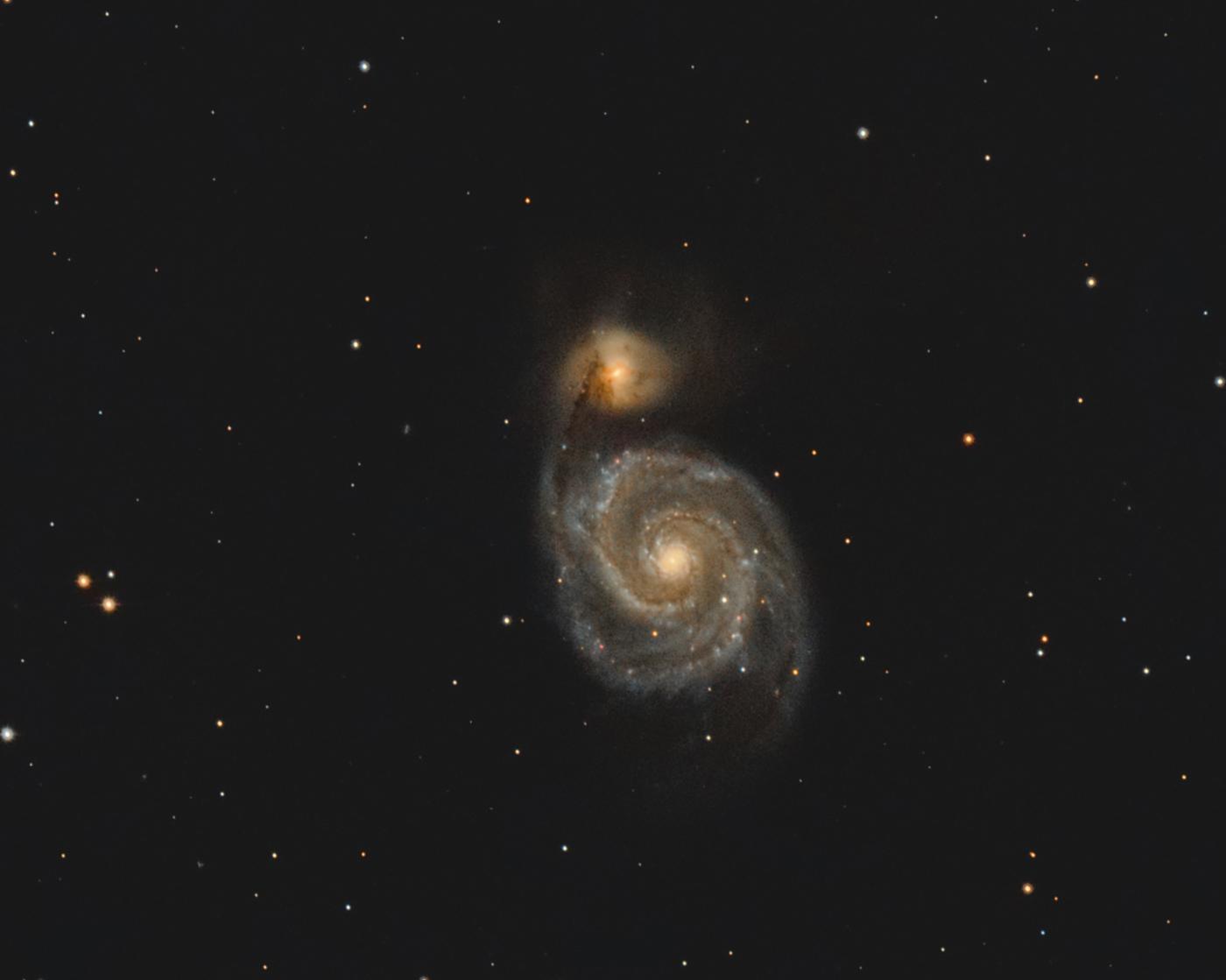

48x300sec sous un ciel pollué. Nikon D7000, 150/750 et empilement DSS
(l'image traitée est ici: http://www.astrobin.com/41820/).
La brute d'empilement: https://dl.dropboxusercontent.com/u/25259892/Images%20astro/2013/m51_raw.TIF
48X300s en plus! Un bon gros apport!
Merci pour ta contribution.

Voilà le comparatif demandé. D'abord, l'image compilée à 100 % des 4 fichiers :
Puis mon fichier individuel :
un peu abimés par la compression de la galerie mais on voit quand même l'effet.
... on voit quand même l'effet.
Par contre je me vois mal traiter individuellement toutes les brutes pour les comparer, là ca commence à faire un (trop) gros taf.
De mon oeil de débutant, je vois la différence au niveau de m51. Par contre, sans vouloir froisser, je trouve que les étoiles sont un peu "pâteuses", non ?
Je ne connais que très peu le traitement et ne peux apporter de solution, juste un avis visuel, désolé ;)

Ce sont les effets secondaires de la déconvolution dans iris. (commande rl ou rl2)
Cette commande est sympa à utiliser quand les étoiles ne sont pas très rondes. (sur tout le champ, ça ne corrige pas la coma) On va dire que ça a pour effet de les concentrer sur elles même mais ça créé un petit halo par contre. A 100% du coup ça se voit.
Cela dit je trouve une vraie différence en faveur du collectif!
