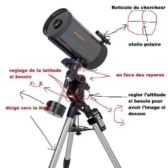

La boussole est importante pour aligner ta monture, le télescope lui est déjà aligné avec la monture c'est les contre poids en position de repos qui doivent être dirigés vers le nord sans boussole tu vas encore te planter ton tube doit être en position de base en face des repérés de ta monture
petite astuce quand tu est vers le nord et que ta mise en station te semble bonne tu devrais avoir l’étoile polaire dans ton chercheur légèrement décaler du centre (c'est important qu'il soit légèrement décaler)
c'est une mise en station approximative mais c'est toujours mieux que rien (en attendant d'avoir un viseur polaire) http://www.promo-optique.com/viseurpolairecgem-p-52061.html
voici une photo de ce que tu dois faire
Fab;)
