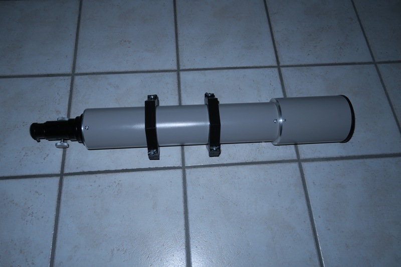

j'ai eu la chance d’acquérir récemment une optique d’exception comme il ne s'en fait plus : un objectif achromatique Clavé 60/723. L'ancien propriétaire l'avait monté dans un tube en bois, en cours de finition.
J'ai décidé d'offrir à cette lunette une mécanique digne de ce nom. J'aime bien le bois, mais pas pour une lunette car çà ralenti la mise en température, et la fixation du porte-oculaire est peu sure. Je n'ai pas attendu la fin du chantier du T500 pour commencer. Les tubes (tube principal et pare-buée) sont en aluminium de 3 mm d'épaisseur.

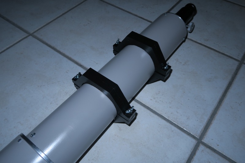

Voici les colliers :
Ils ne m'ont quasiment rien coûté car j'ai utilisé des chutes de contreplaqué ainsi que des fonds de colle et de peinture. Par contre, çà m'a pris pas mal de temps!
Les demi-colliers ont été découpés dans du contreplaqué de 12 mm d'épaisseur. Ils ont ensuite été assemblés 2 à 2 (colle et clous) afin d'obtenir une épaisseur suffisante. Les demi-cercles intérieurs ont été égalisés par ponçage, et de la feutrine y a été collée. Les parties inférieure contiennent chacun un écrou à frapper de 6 mm en leur centre, qui recevront les vis de fixation à la platine de la monture.

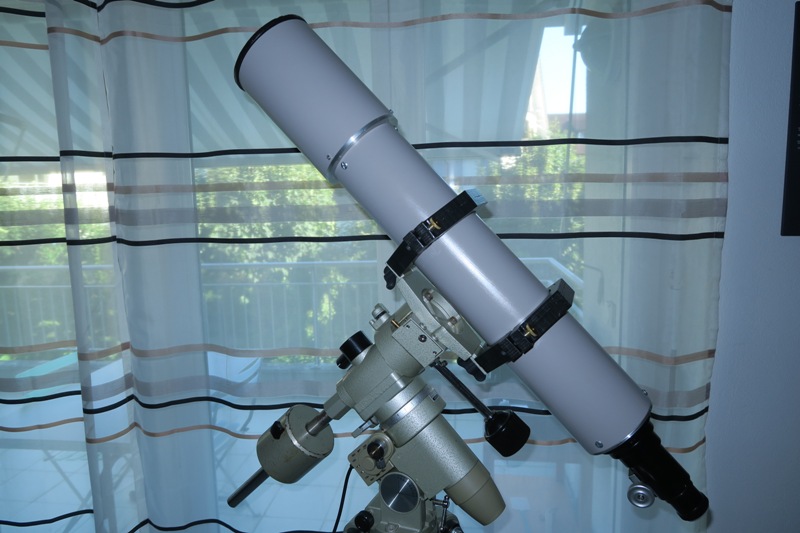

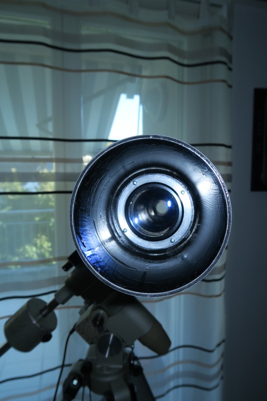

Les travaux sont maintenant terminés :
Les qualités exceptionnelles de cet objectif, m'ont déjà été révélées il y a quelques mois sur Jupiter et la Lune (dans la monture en bois). Hier soir, Saturne n'a pas fait exception. Malgré des conditions délicates, la division de Cassini, l'ombre du globe sur le disque, et la bande tropicale étaient évidents.
Mon T500 n'étant pas encore totalement opérationnel, la lunette sera de sortie pour la Nuit des Etoiles!
Superbe réalisation et bel ensemble avec la monture vixen !
J'ai pu voir les mêmes choses dans ma petite FS60, elles doivent donc être proches en terme de qualité ! ;)
