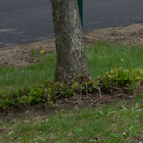

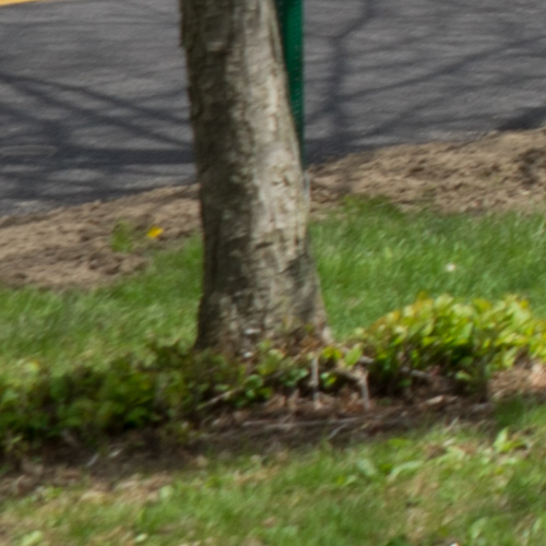

Une grosse partie de la "mauvaise qualité optique" du 28-70 est en fait sans doute due à un AF qui est à la ramasse à certaines focales. Apparemment l'optique est pas forcément mauvaise, mais on peut pas trop faire confiance à l'AF sur cet objectif car il s'arrête hors focus (au delà de l'infini) sur certaines focales avec le système AF des A7x, et c'est pas juste un problème de courbure de champ car ça arrive que le point soit fait au centre ou sur un bord ; ça peut être un problème significatif si les automatismes sont ce qui t'intéresse le plus sur ce caillou. Pas mal de lecture très intéressante à ce sujet ici (ne serait-ce que pour apprendre à maîtriser cet objectif capricieux si tu le prends) : http://www.fredmiranda.com/forum/topic/1362849
Autofocus à gauche, manuel à droite (28 mm) :
Modifié par Kabouik

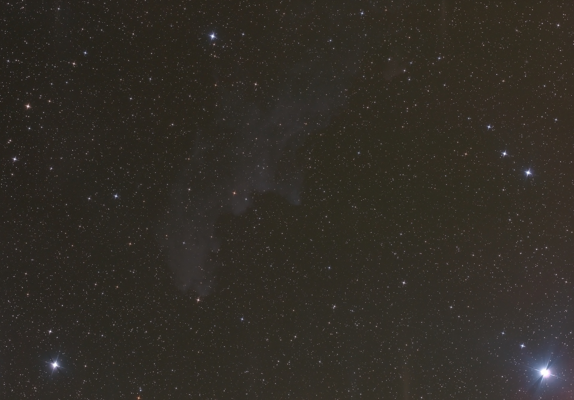

Je vous poste 2 images traitées rapidement avec DSS + CS5 je les peaufinerai à mon retour à la maison... FSQ85 (les aigrettes avec une croisée de fils), Guidage et dithering avec le Lacerta M-Gen. Quelques petits soucis de reflets sur les bords de champ quand des étoiles brillantes sont hors champ, je pense à la partie chromée sur la bague Commlite peut-être ?
Tête de Sorcière : 60 poses 30 secondes à 3200ISO. Cliquez sur l'image pour la full :
Orion : 83 poses de 30 secondes + 20 poses de 2 secondes pour le coeur de M42 (si vous avez des tutos intéressants sous CS5 pour le coeur, je suis preneur, là je galère un peu). Cliquez sur l'image pour la full :

Colmic: Superbe image... et quel champ ! J'imagine pas un champ FF comparé à mon minus 13x10mm. FSQ85 avec réducteur .73x ou avec les 450mm?
rhooooooo le vilain coeur de M42 !!!! ;)
pour le reste c'est très bon, des images fines
Merci, j'ai actualisé mon image avec une version dotée d'un coeur en meilleure forme lol !
Le signal est quand même dingue ! En revanche, la sorcière mériterait quand même des poses supplémentaires :)
