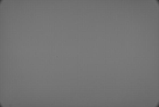

j'ai refait ma série de flats vers un mur blanc défocalisé en obturateur silecieux off et résultat identique. Rebelotte en silencieux on et j'ai juste l'ombre de 2 poussières et des angles
Jusque là, j'utilisais l'obturateur silencieux (donc électronique) et j'arrivais à avoir des flats uniformes. J'ai essayé de faire une série avec l'obturateur mécanique et à 1/4000 ou 1/8000 j'ai une partie de l'image supérieure qui est franchement plus sombre. est ce que vous avez constaté la même chose ?
Comment arrives tu à faire des flats au 1/4000 ou 1/8000 ? Tu vises un projecteur du stade de foot ? :be:
J'ai fait des essais hier sur le ciel vers 20h45 et à 3200 ISO, j'étais au 1/500 pour avoir le point moyen de la courbe la plus haute (le bleu) à 8700 ADU.
Sinon, pour mes flats avec le panneau, je suis 0,125s sans filtre et 0,25s avec un filtre LPro Optolong.

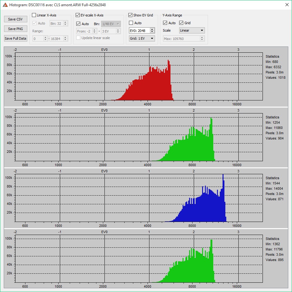

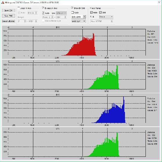

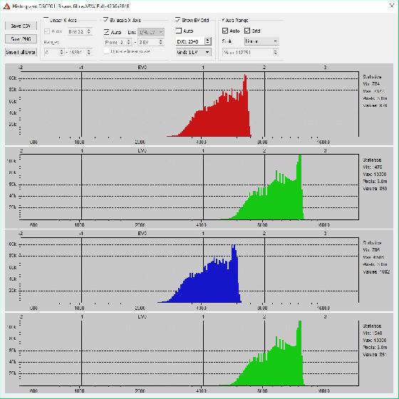

Concernent les filtres antipollution, ayant 3 filtres différents, j’ai fait quelques tests.
L’idée était de voir si la distribution des couleurs RVB est identique ou pas entre les filtres et surtout quel impact sur le temps de pose pour un même niveau.
J’ai réalisé ces essais avec mon panneau flats. N’ayant pas mesuré la linéarité de la lumière émise par ce panneau, j’ai commencé par comparer une des courbes obtenues à l’aide du panneau avec une courbe obtenue en prenant une photo du ciel totalement dégagé. Les 2 courbes sont totalement identiques.
Je constate que, malgré que l’APN ait été refiltré ASTRODON, le rouge reste quand même en deçà du vert. Il est vrai que les capteurs ont plutôt une sensibilité accrue dans le vert.
Les filtres utilisés sont des modèles vissants M48.
Voici les résultats. Un petit clic sur les courbes pour les visionner en grand.

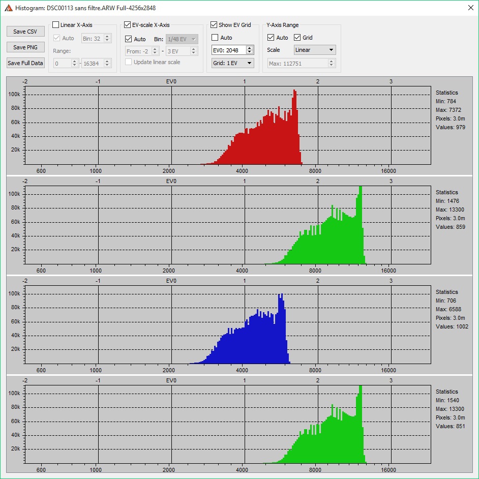

Courbe 1 : Flat sans filtre. Durée de pose : 0,125s. Le rouge est à peine supérieur au bleu. Le vert est pratiquement au double.
Courbe 2 : Flat avec filtre Astronomie CLS-CCD. Durée de pose : 0,4s. Le filtrage s’effectue plutôt dans le vert. Le bleu est dominant, le vert est légèrement en retrait et le rouge est à mi-niveau.

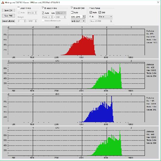

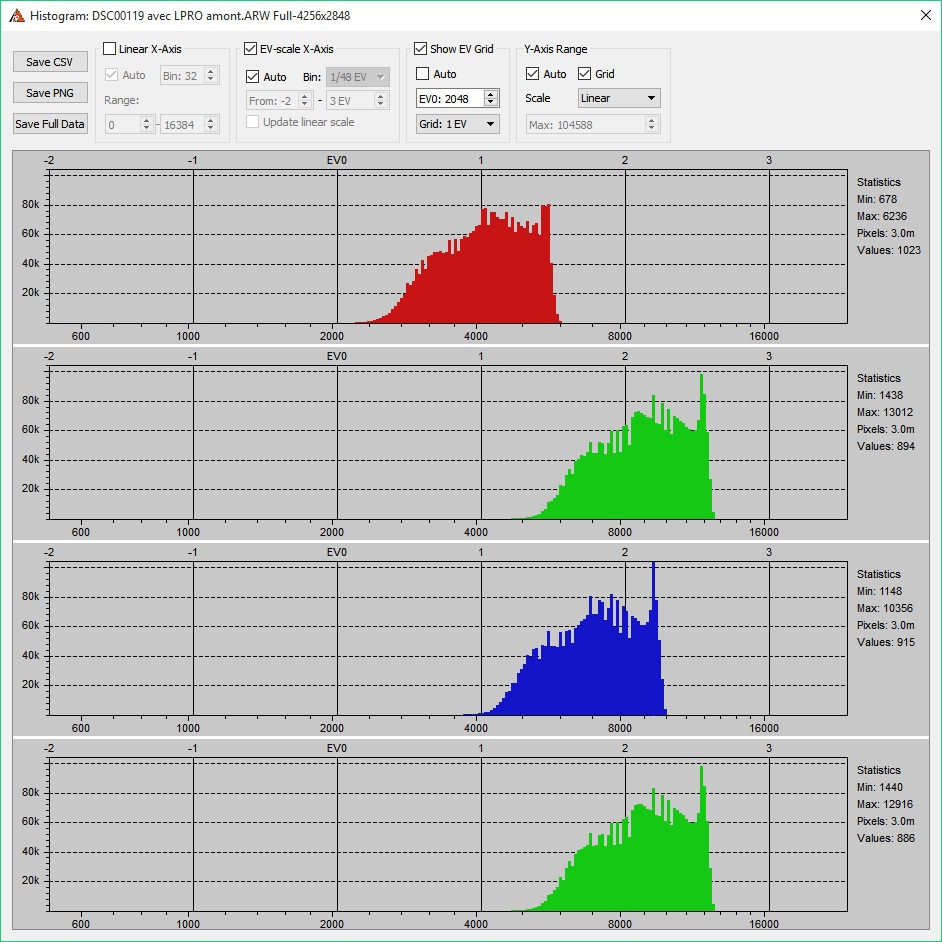

Courbe 3 : Flat avec filtre Optolong LPro. Durée de pose : 0,25s. Le filtrage s’effectue plutôt dans le bleu. Le rouge est toujours à mi-niveau du vert.

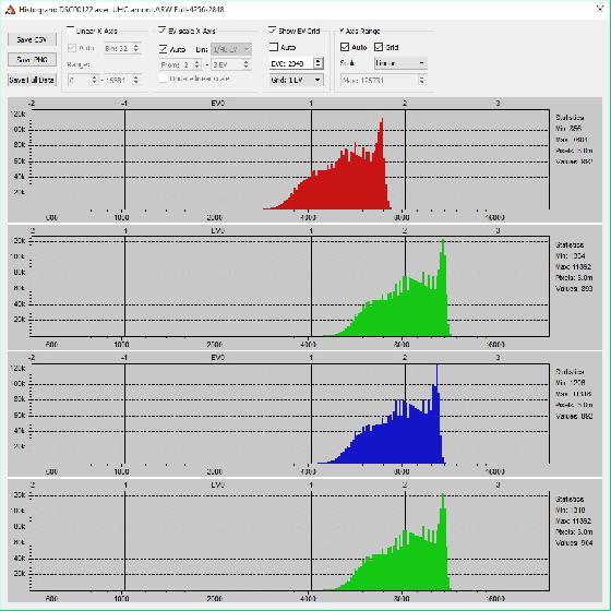

Courbe 4 : Flat avec filtre Baader UHC-S. Durée de pose : 0,5s. Le vert et le bleu sont équilibrés et le rouge est en léger retrait.
Au final, on obtient un rapport de 1 à 4 sur les temps de pose entre absence de filtre et UHC-S.
Et je ne sais pas si on peut déduire quelque chose de pertinent à partir de ces tests :?:
L'idéal serait de faire les photos sur un objet en changeant les filtres, mais là, je pense que ça va pas être facile :confused:

Hélas, des tests sur une lumière blanche ne valent pas grand chose puisque ce sont des filtres et donc ils vont éliminer certaines longueurs d'onde. D'où tes résultats (évidents).
Il faut impérativement les tester dans les conditions d'utilisation, à savoir sur des nébuleuses avec du Ha, SII et du OIII sous un ciel + ou - pollué. Sinon, pour des tests, avec des sources monochromatiques sur les bandes spectrales des émissions des nébuleuses.
Sur ton test, ce n'est donc pas parce que tu as une diminution de la couche rouge que l'émission Ha de ta nébuleuse sera diminuée. La bande Ha sera à >95% de transmission alors qu'à coté (toujours du rouge), ça descendra à 1 ou 2%.
Ce qui compte au final, c'est le rapport signa sur bruit entre l'objet et le fond de ciel.
Si on a 10% de perte sur l'objet et 80% de perte sur le fond de ciel, le job est fait !
Si en plus, les étoiles gardent leurs couleurs, comme le IDAS-D1, c'est encore mieux
PS : Optolong, je n'en ai pas du tout entendu du bien. Trop de disparités sur la qualité des filtres et donc il faut être sur de recevoir un bon numéro. Perso, je préfère mettre plus cher sur un filtre qui fait ses preuves.
