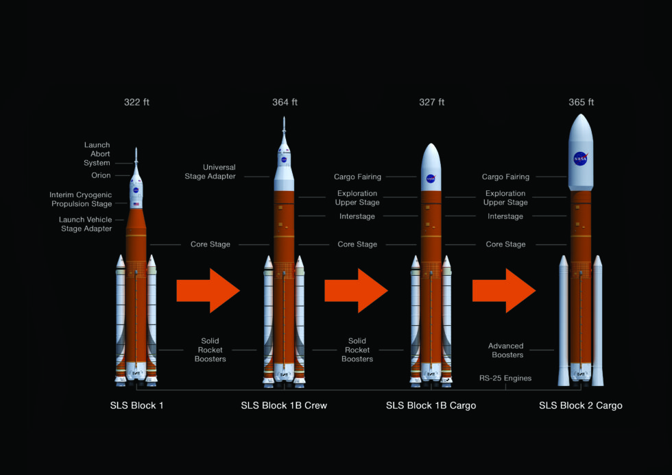

Mais alors, ce deuxième étage rallongé ferait son vol d'essai avec des astronautes
Tu veux sans doute parler de l'EUS (Exploration Upper Stage) ?
Il est normalement prévu que son vol inaugural soit fait pour le lancement de Europa Clipper (exploration des lunes de Jupiter par une sonde automatique).
Donc si cela suit bien cette "feuille de route", l'étage et le pas de tir auront été testé avant le lancement avec équipage (EM-2).

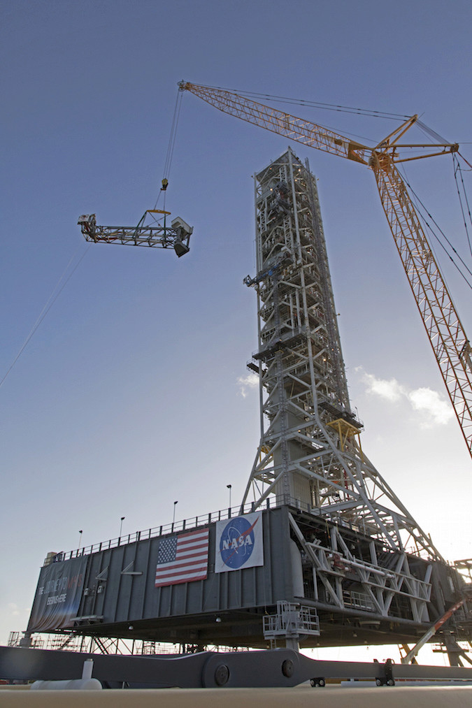

La tour de service en travaux (qui ne devrait servir qu'une seule fois pour EM-1)

Un article assez récent qui donne quelques informations sur ce "mobile launcher" à adapter (ce qui était prévu depuis le début du programme) ou à carrément remplacer par un nouveau.
https://arstechnica.com/science/2017/10/citing-safety-nasa-panel-advises-building-a-new-costly-mobile-launcher/
Rien n'est encore décidé ..... et cela peut se résumer à :
So the debate is whether or not NASA should build a new Mobile Launcher for crewed Block 1B missions and convert the existing launcher for uncrewed cargo missions. But so far, there’s no money for that in the budget.
Modifié par montmein69_2

Ils ont sans doute commis l'erreur de vouloir lancer EM-1 avec cet étage supérieur "intérimaire" qui ne sera utilisé que pour ce vol et avec cette configuration du mobile launcher (tour de service).
Mauvaise pioche, AMHA que de ne pas avoir lancé d'emblée le développement de l'EUS (étage supérieur final) et donc le mobile launcher adapté. Cela s'est malheureusement décidé, à la fois pour des raisons de crédits et celui de ne pas attendre trop longtemps avant un premier lancement (les congressistes s'impatientaient). Mais finalement cela va couter très cher et les retards sont toujours là. :confused: . Donc ils ont fait "chou blanc" sur les deux tableaux :cry:
Je ne vois pas où il y aurait des modifications si importantes sur le lanceur lui même, qui mettraient la suite en danger ???
Le premier étage et les boosters restent les mêmes, seul l'étage supérieur sera plus puissant (remplacement de l'ICSP par l'EUS). La configuration Block 1-B (donc avec EUS) sera testée lors du vol de la sonde Europa Clipper vers Jupiter, avant le vol habité EM-2.

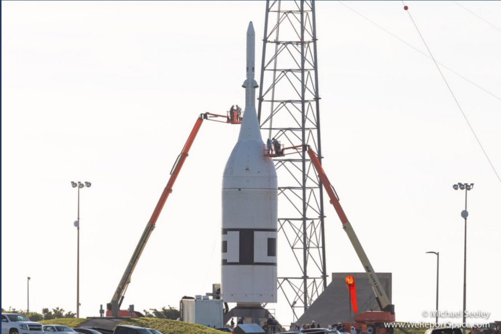

Poursuite du développement de la capsule Orion avec un test qui doit se dérouler demain 02/07/2019 : le Test d'extraction en vol (Ascent abort-2 test)
Il y aura un suivi en live sur NASA TV
Citation
La fenêtre de tir, d’une durée de quatre heures, s’ouvrira à 11h00 UTC le mardi 2 juillet. Une version test du module d’équipage sera lancée à partir du Space Launch Complex 46 de la base aérienne de Cape Canaveral en Floride. La couverture de NASA TV débutera à 10h40 UTC.
La capsule Orion sur son système de lancement (un premier étage de missile)  - document photo  : @Mike_Seeley -
