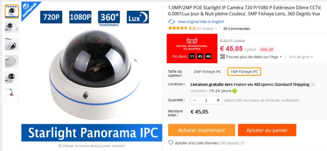

Se fabriquer une camera AllSky pour moins de 100 Euros c'est possible ;-)

Hello à tous,
Ca y est, je viens de recevoir la mienne (1Mp IMX225)
J'ai réussi à me connecter avec IE11, en baissant toutes les sécurités et en activant tous les plugins Active X (il m'a fallu 2 h, je suis un boulet!).
Cependant je n'arrive absolument pas à me connecter avec Ispy.
Quand je fait ajouter avec l'assistant, je la trouve bien avec son adresse iP, mais après il me propose une liste interminable en rst etc, et là je n'arrive pas à la connecter, après des dizaines d'essais différents.
J'ai essayer en ONVIF aussi, pareil, alors que je vois bien le port qu'il faut mettre dans IE11.
Bref, je crise ....
Si un e âme charitable peut venir en aide à une âme en peine:cry:

Télécharge cet outil : https://sourceforge.net/projects/onvifdm/?source=typ_redirect
Il va te donner plusieurs infos sur la caméra, name (NVT H264) IP adresse, URI: etc.
Dans iSpy tu choisis ONVIF et dans recherche NVT H264 et l'adresse IP exemple: 192.168.0.151 qui te donne dans l'outil ONVIF Device Manager et pour les ports rentre dans iSpy 8899 (d'après exemple ODM) à la place de 8080 (exemple : http://192.168.0.151:8899/onvif/device_service).
P.-S. Ça prend quelques minutes avant que la caméra apparaisse...
Reviens-nous là-dessus... ;)
Modifié par denclout
Alors là t'es trop fort! Le ONVIF Device Manager est vraiment bien :
J'ai enfin réussi a connecter la caméra , mais étrangement pas en ONVIF, j'ai recopié l'url du live video en FFMPEG H264, et ca a marché. C'est trop chouette.
Je vais regarder tout cela et voir comment je peux programmer les enregistrements , timelaps etc. J'en suis encore loin, mais j'avance petit à petit.
Un grand merci .
