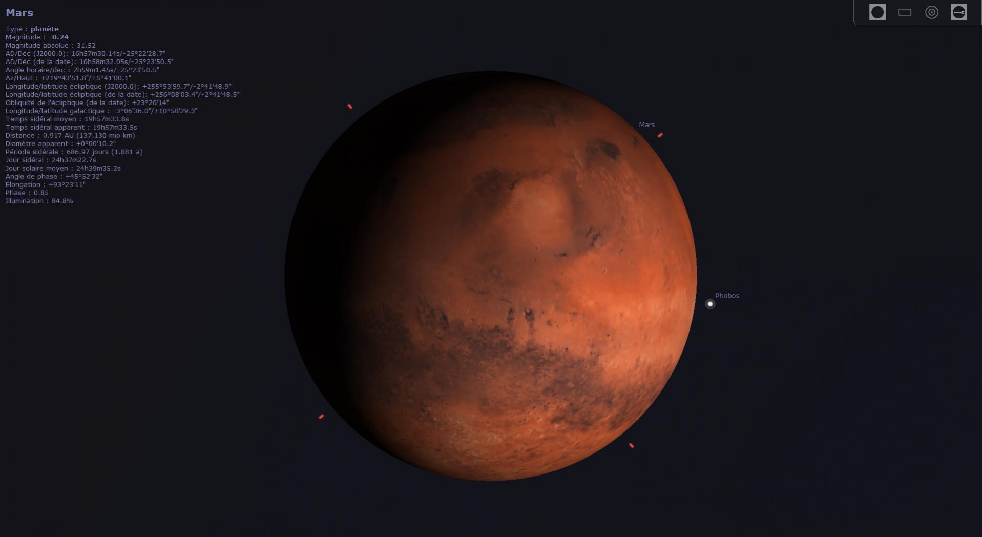

En fait maintenant j'utilise plutot stellarium pour simulateur. Je rentre ma config et pollution de 7 à 9 et j'obtiens a peu près la vérité de ce que je vois réellement niveau détails et taille. Mais comme pour le reste je pense qu'il doit y avoir des périodes ou les nébuleuses et autres sont plus grandes non suivant notre position autour du soleil?

Pour que tu ai justement ce réalisme sur le simulateur de stellarium, as-tu modifié justement les images par défaut ?
C'est ce que j'ai fait en mettant des images de plus grande résolution mais je vais prochainement les remplacer par des dessins fait par d'autres astrams en plus des miens, ça sera bien plus réaliste comme ça. Même avec les images par défaut je ne trouve pas vraiment que c'est proche de la réalité.
En tout cas c'est plutôt cool que tu prévois de faire un compte rendu de ton nouveau scope !
Ah non je n'ai rien modifié du tout j'ai trouvé que c'etait pas mal comme ça.
C'est chouette les dessins qu'on voit sur le forum, je serais bien incapable de faire ça ^^ en plus dans le noir? Ou le rouge? lol
Il est très simple de modifier les images ou les textures de stellarium si on le souhaite, pour créer des plugins en revanche c'est plus compliqué. Par exemple pour Mars j'ai mit une texture de plus grande résolution, je trouve ça plus propre.
