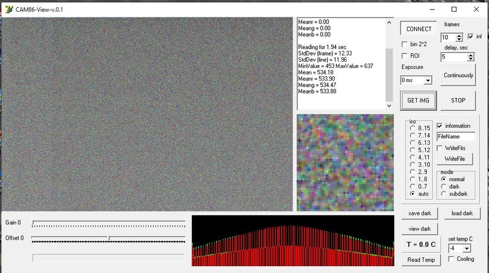

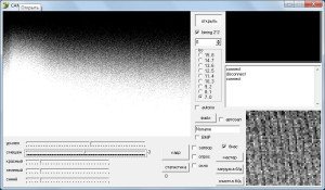

Comme vous le savez je ne suis pas un astrophotographe !
Hier soir  j'ai sorti la CAM86 pour voir ce qu'elle pouvait faire. Conditions du ciel : grosse lune donc beaucoup de lumière...et mes voisins recevaient du monde donc lumières à fond en extérieur dans le jardin !. pas grave , car c'est juste pour essayer ma CAM...
N'étant pas encore "rodé" je me suis contenté de "voir la lune". Elle apparait bien sur l'écran... cependant je ne suis pas arrivé à descendre le temps de pose car le driver (je pense) ne permet pas de descendre au delà de 1/4s....je suis avec APT...et sous scharcap 100ms....pour réussir à voir la lune correctement à l'écran avec APT,  j'ai du passer en mode BULB et régler le temps....à 0.001s ....sous Sharpcap toujours une lune très surexposée avec 100ms au plus bas...est ce normal que les temps de poses ne descendent pas plus bas?
Certes la CAM86 est une pure caméra CP...donc pour le CP les temps de poses proposés sont bons.
En Liveview dans APT, elle ne fait pas de film (avi...) c'est cela?
Dur dur d'être novice !!!!!!
Bon point pour le refroidissement de ma CAM, la température est passé en négatif (- 2°C) dans cet essai en extérieur...et pas de buée ou de givre....

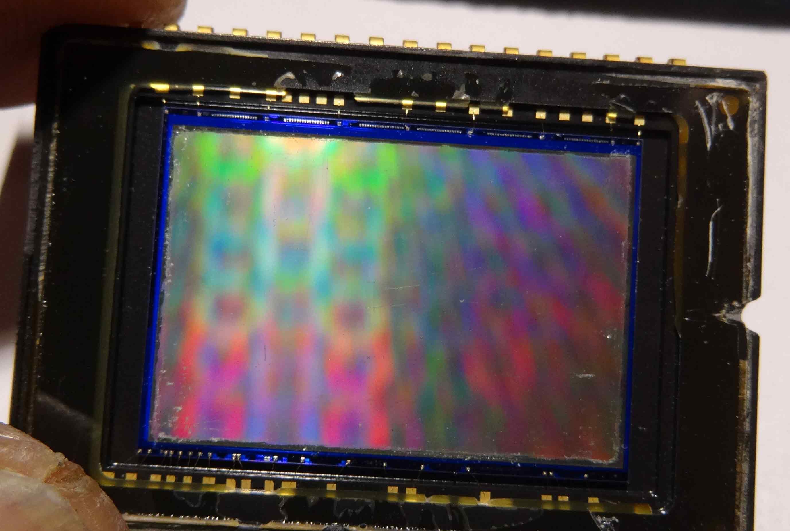

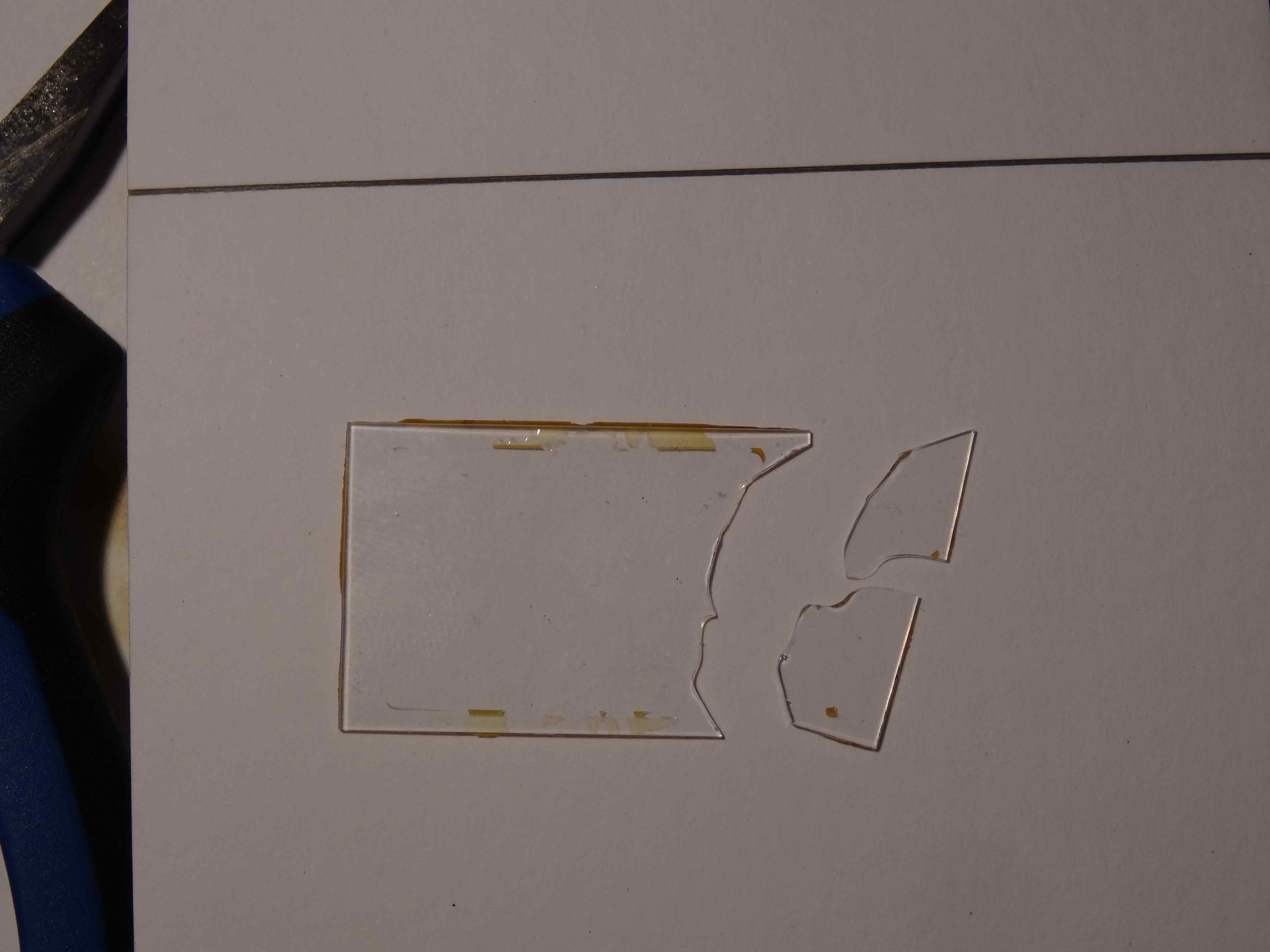

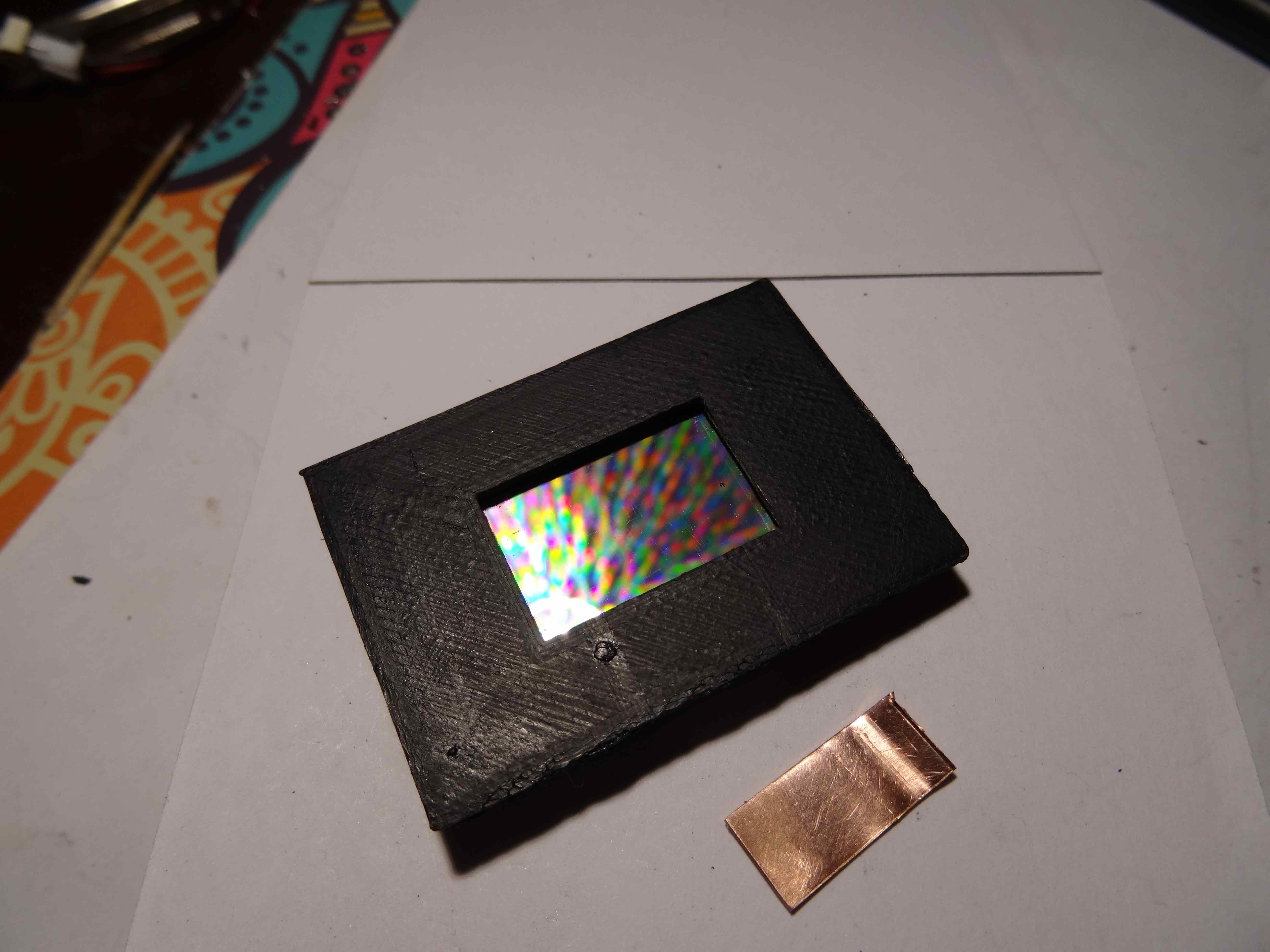

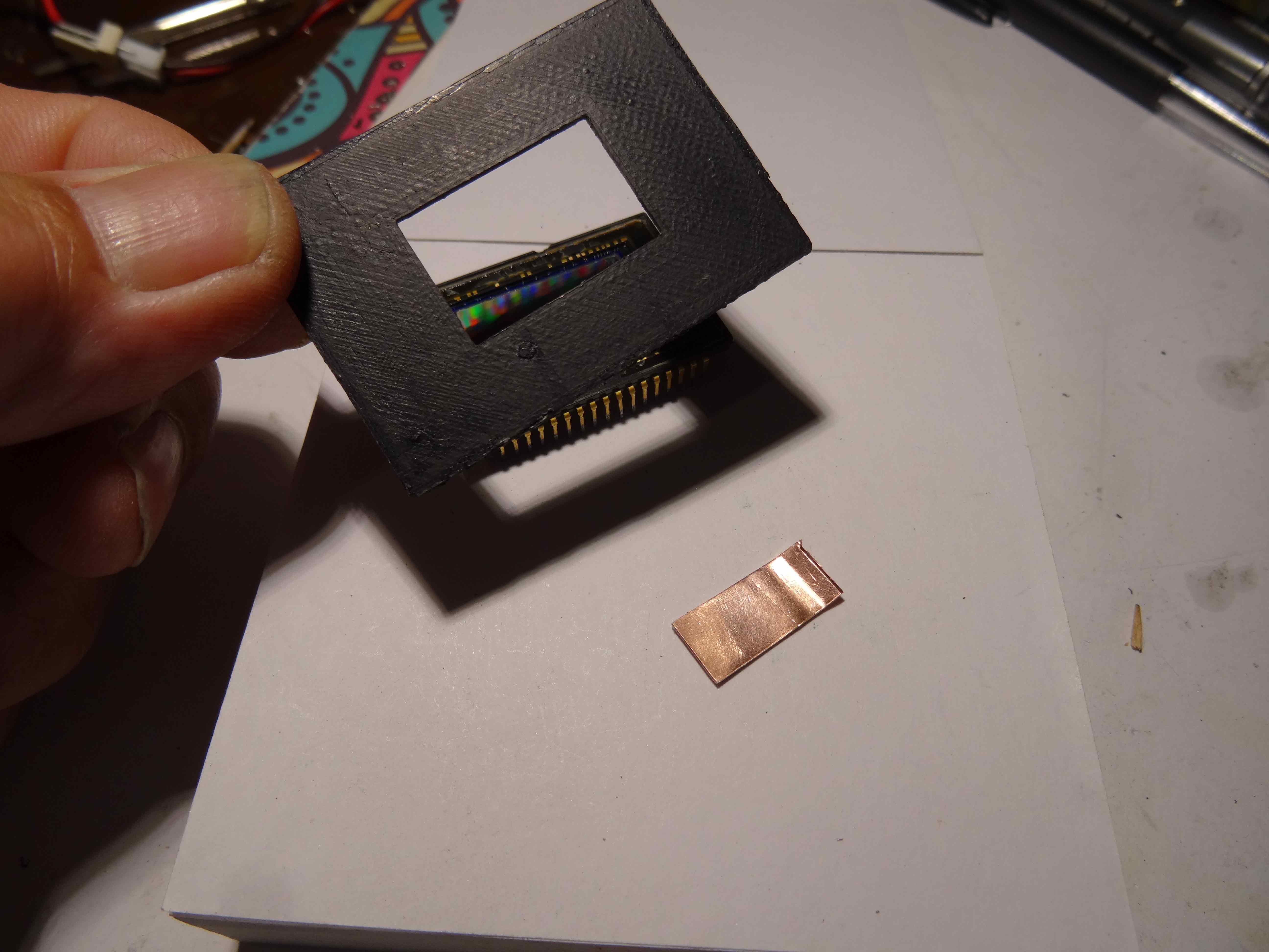

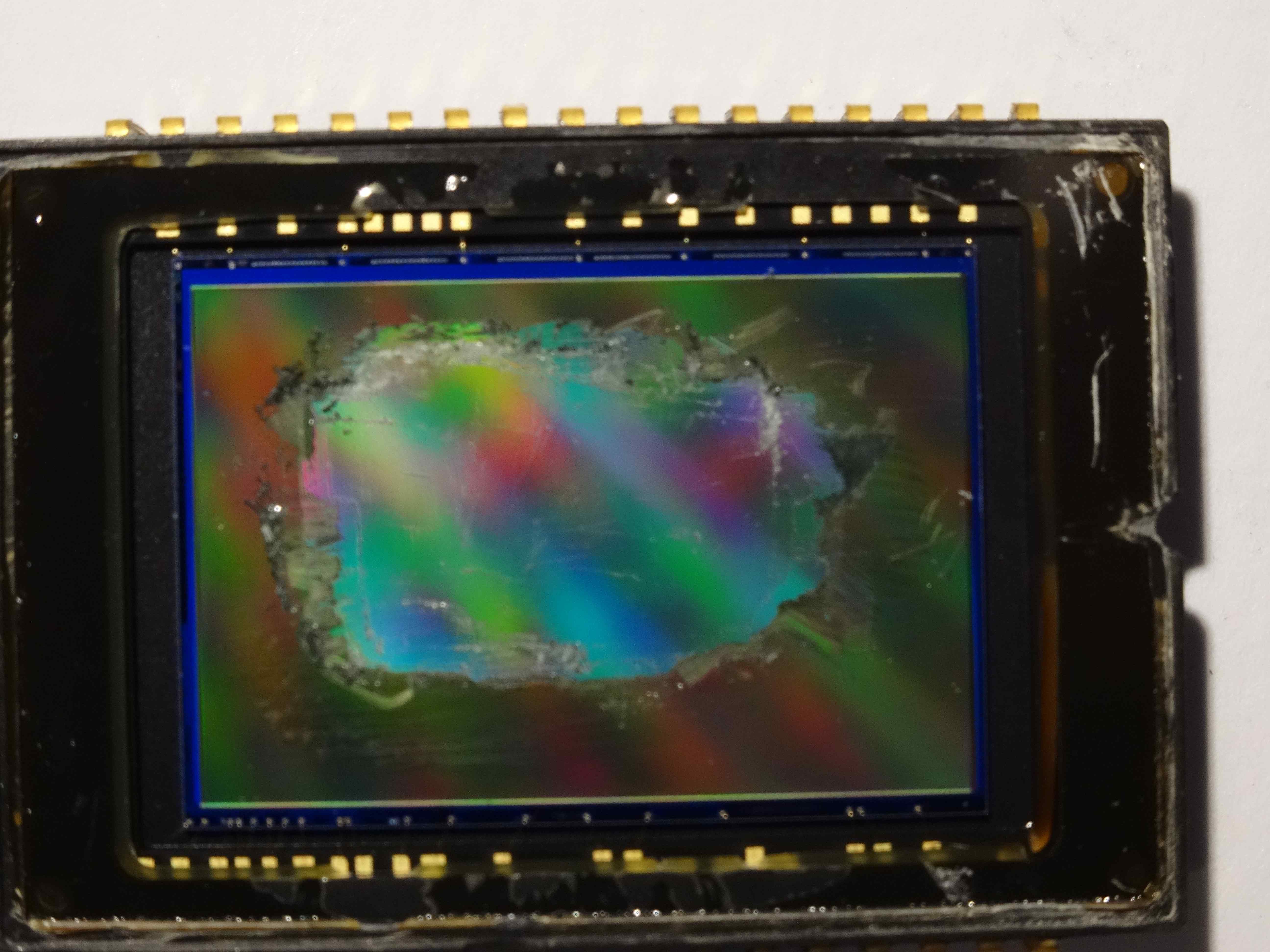

Salut les ASTROCAM'S,
@Cedric02700 , merci. Mais entre temps je me suis lancé....La cata, j'ai cassé le verre!!!!
J'ai chauffé longtemps, mais il était vraiment collé celui la !
Pas grave, j'ai continué ...J'ai fabriqué en  3D , un cache pour ne pas abimer et détruire les bords du capteur et des fils d'or....et j'ai fait un grattoir en cuivre...
Cache en position...
Grattage en cours....
ça fait peur !!!!
Capteur gratté...je ne suis pas allé sur les bords bleus de peur de les abimer et perdre le capteur... Il ne reste plus qu'à le nettoyer...
pour le vitre je compte la remplacer en utilisant un filtre neutre B+W multicouches slim que je découperai au format de l'original puis je le collerai...pour refermer le capteur...
Voilà où j'en suis sur cette bidouille....Je voulais "taper" une nébuleuse ce soir pour tester réellement ma CAM86, mais que des nuages très menaçants....je vais revoir cela demain...
