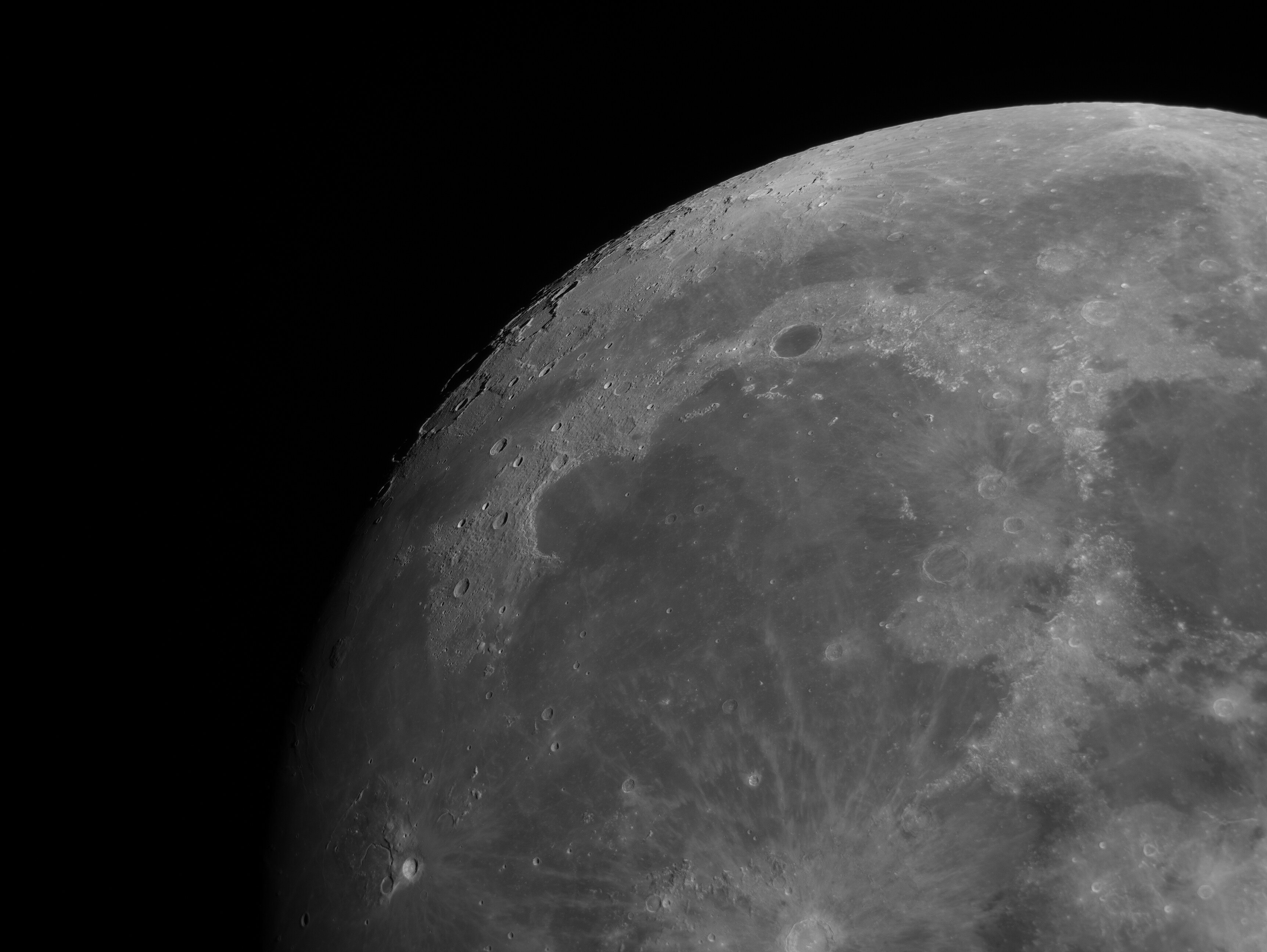

il y a une heure, cezanne a dit :
Il marche bien aussi ton C8, bravo,
Et traitement au poil 👍
Avec ou sans reducteur?
Merci :)
Pour une fois j'ai bien vérifié la collimation et retouché très légèrement.
Au foyer directement.
J'ai aussi des morceaux avec la barlow 1.5X à faire.
J'ai 3 séries de 9 tuiles faites avec filtres R G B à traiter/assembler afin d'essayer de faire une big mosaïque en couleur à partir de la caméra mono.
J'ai déjà tenté le coup avec la 80ED, plus facile car là la lune entre en entier, pas besoin de faire de mosaïque.
ça va prendre un peu de temps je pense ;)
Là c'est 2 morceaux de la future mosaïque avec le filtre rouge.
Faut que je prenne plus d'images stackées pour diminuer le bruit. Là il n'y a que 100 images sur 500.
J'aime bien ce genre de défi :)
