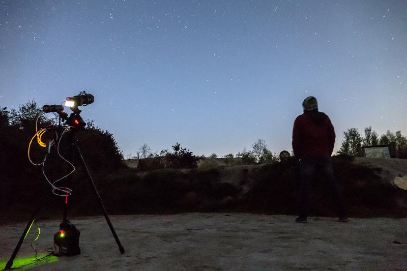

Le 8 avril, levé à 4h pour être sur site à 5h.
Attendre que la lune soit suffisamment basse pour lancer le matos.
La MES a été un peu plus longue, car j'ai un peu amélioré mon setup : camera de guidage lacerta qui pilote l'A6000, batterie d'alim, micro focuser sur l'objectif.
Donc 30 minutes (29x30sec à 800 ISO) d'acquisition avant que l'aube ne se pointe...

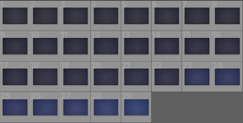

Les RAW juste pour voir l'évolution du ciel, ça bleuit !

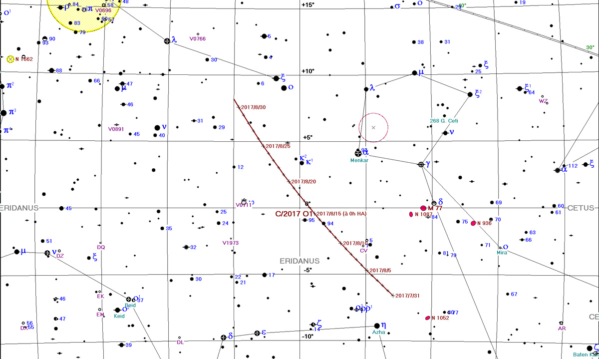

Nouvelle comète les amis !!!
C/2017 O1 ASASSN
http://www.aerith.net/comet/weekly/current.html
http://www.aerith.net/comet/catalog/2017O1/2017O1.html
Peut-être m7,5 en octobre, avec une trajectoire impeccable pour notre hémisphère.
Je vous ponds un graphe dès que possible. :be:

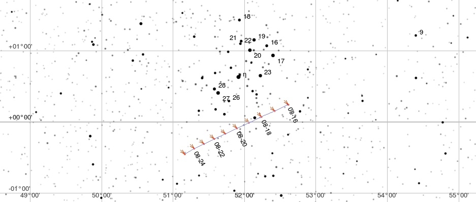

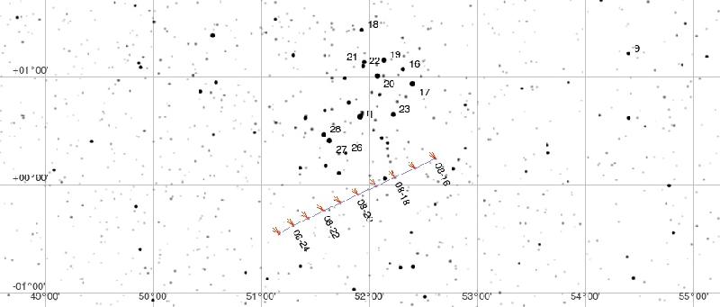

Pour info, C/2015 ER61 se trouve actuellement à moins de 1° des Pléiades.
À défaut d'être brillante (m11 environ), elle a le mérite de se trouver dans un coin facile à repérer.

- C /2017 O1 ASASSN [...] Elle est passée juste sous les Pléiades il y a qq jours. (voir post de francheu)
Ben non c'est ER61, O1 est encore entre la Baleine et le Taureau. Du coup qui est à m9,1 et qui est à m13,5 ?
J'ai tenté ER61 vendredi 18, et rien au 200, donc j'imagine qu'elle est à 13,5.
Je n'ai pas essayé O1, encore un peu trop basse à 3h.
