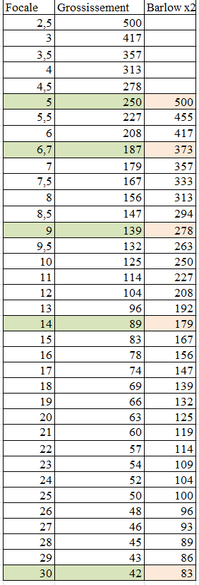

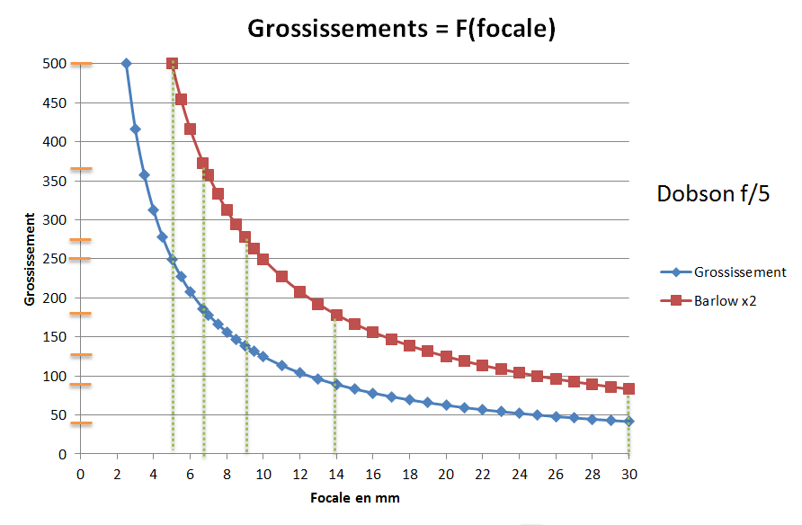

Pour ma part, j'ai fais une simulation et j'obtiens ceci :
Que pensez-vous de cet étagement, j'ai essayé de faire une progression de 50x ?
Il y a 2 doublons avec la barlow :
Ce qui ferait finalement : x42, x89, x139, x187, x250, x278, x373, x500

Sinon graphiquement : on voit qu'il faudra aussi un 6mm+barlow ou 3mm

Il n'est pas facile de se constituer une gamme d'oculaires étageant parfaitement les grossissements, à savoir en évitant trop d'écart entre eux et trop peu, surtout avec une Barlow, c'est un sacré casse-tête.
