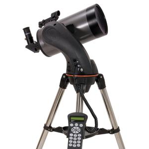

j'ai un Celestron 127SLT avec GoTo... Le guidage pourra se faire (depuis hier soir seulement!) via Carte du Ciel. Est-ce que ce modèle est compatible (diamètre d'occulaire, etc...)? Est-ce que je pourrai voir ce que la caméra film en temps réel sur l'ordi?
Non, pas le 'guidage' mais bien le 'GoTo': le 'pointage' des objets. Le 'guidage', c'est autre-chose, ça sert uniquement pour les photos du ciel profond.
Oui, le diamètre est compatible. Pas besoin d'oculaire. Mais tu ne pourras pas voir grand-chose en temps réel (en vidéo avec plusieurs images par seconde). Il faudra empiler de nombreuses poses avec un logiciel pour commencer à voir des détails et des couleurs. Sauf pour la Lune, qui est tellement lumineuse que ça marche même en vidéo.
En planétaire il semble que la T7 soit la même qu'un autre modèle "de marque"...
En planétaire, la T7 marchera très bien. Pour agrandir un peu les planètes (Jupiter, Mars et Saturne), il te faudra une bonne lentille de barlow. Exemple: https://www.telescopes-et-accessoires.fr/fr/lentilles-de-barlow/1608-lentille-de-barlow-2x-televue-125-.html
Mais au début, tu peux t'en passer.

La monture du C127SLT est une altaz monobras, non?
Si ce n'est pas une équatoriale, alors il n'y a pas d'alignement polaire et du coup, rien à revoir. Ta monture fait son boulot, tu peux la mettre en station autant que tu veux, elle ne fera pas mieux que ça.

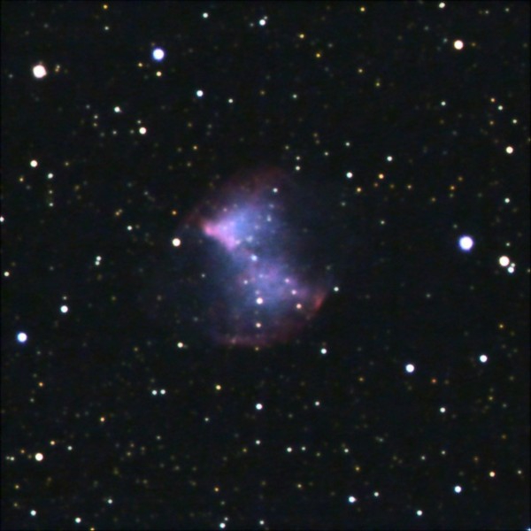

Et bien je viens moi aussi donner mon avis sur la T7 que j'utilise depuis presque 3 mois maintenant en ST4 (très très sporadiquement, vous n'êtes pas sans savoir que niveau météo cet hiver était... n'en parlons pas !)
