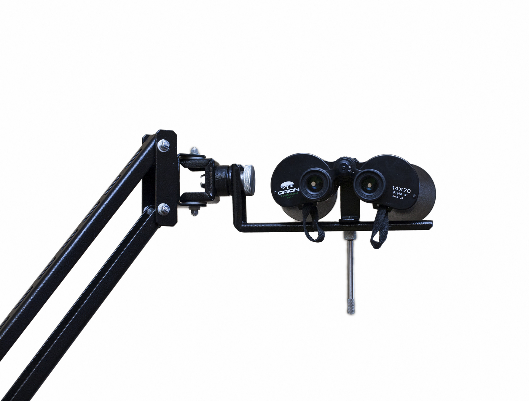

Pour le ciel j'utilise des 20x80 sur une monture parallélogramme est c'est vraiment que du bonheur.
Si vous avez un trépied de monture EQ 5 ou 6 ou équivalent il y à ceci qui se fixe directement sur le trépied :
http://astrodevices.net/mounts/parallelogram-standard-ii-pro
Comparé aux autres montures "P", le prix est très attractif.
Ce qui m'ennuie (pour moi), c'est qu'avec mes 100mm APM 45°, je dépasse de peu le poids max annoncé.
Et je tique un peu en voyant les axes altitude et azimut (ceux situés près de la fixation des jumelles):

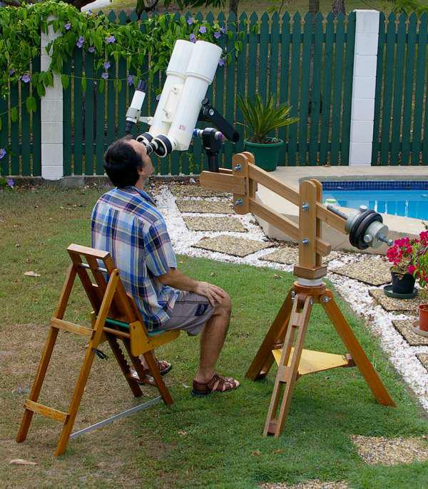

Je ne possède pas cette monture mais elle me tente bien pour mes jumelles mais aussi pour un 130/650 ou un 150/750 (j'ai les 2) ; balade dans le ciel avec 2,5° de champs et pupille de sortie de 4,8mm:)
J'ai fait la même avec des tubes carrés en aluminium il y a de cela 15 ans mais elle est fatiguée:(
Pour faire la monture j'étais parti de ça :
http://www.astro-tom.com/projects/binomount/binocular_mount.htm
En remplaçant le bois par de l'alu.
Une monture parallélogramme c'est un vrai plaisir de pouvoir pointer là où on veut simplement en tenant la poignée entre le pouce et l'index.
J'ai investi dans un parallélogramme Orion que je n'aime pas du tout les 20x80 sont trop lourdes.
Je m'en suis sorti en ajoutant un poids de plongée sur le contre-poids fourni.
l'axe vertical "Azimut" ne serre à rien en effet c'est redondant avec le fait que la monture pivote sur l'axe vertical au niveau du trépied.
Je dit une connerie... Si ce doit être très utile assis dans une chaise longue..
L'axe horizontal "Altitude" n'a qu'une seule position donc effectivement on ne peut pas l’aligner sur le centre de gravité des Jujus:confused:
Pour 39€ de plus il peuvent fournir un axe Altitude dovetail ce qui permet d'ajuster en hauteur pour centrer le le centre de gravité des Jujus.

Là non plus ça ne m'inspire pas.
M'est avis qu'il vaut mieux un "L" solide et totalement solidaire au parallèotruc; et monter une vraie tête de monture (comme la tecnosky eLLe duo) sur ce "L".

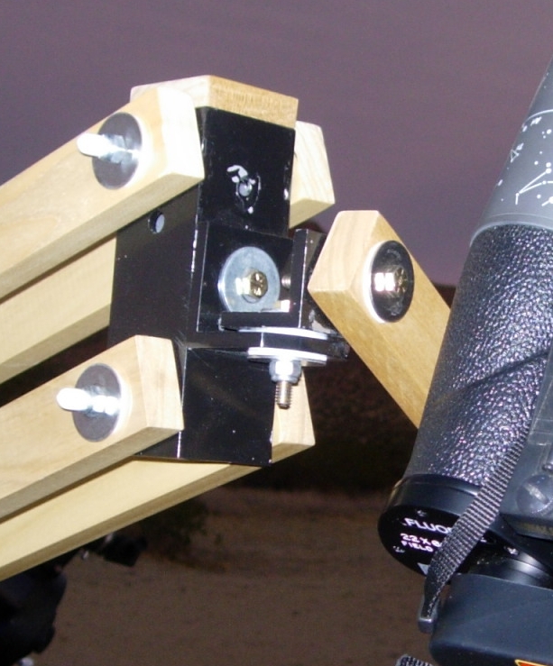

J'ai trouvé un exemple qui se rapproche de l'idée:
https://www.cloudynights.com/topic/104045-home-made-parallelogram-bino-mount-vixen-30x125/

J'ai pas mal joué aussi avec des grosses jumelles sur chaise : http://www.reto.fr/jumelles/
Mais au final rien ne battra jamais des canon stabilisées et une chaise relax ;) : http://www.webastro.net/forum/showthread.php?t=10018
Oui oui je connais ton post depuis de nombreuses années, mais pour mon point de vu ta chaise est hyper contraignante et n'offre pas la liberté d'un parallélogramme.
Grand respect pour ton bricolage ;)
Mais pour moi ce n'est pas une solution viable "désolé".
Comment regarder au zenit, avec un tel engin???
Je le répète monture parallélogramme c'est avec le pouce et l'index partout dans le ciel de 0 à 45°.
Et dans une chaise longue c'est le zenit sur une petite portion du ciel.
Le tout sans toucher les Jujus c'est du stabilisé de chez stabilisé.
Et bien oui tu as raison, des Jju stabilisées ce doit être le pied.
Patte.
Oui oui j'avais vu cela
Mais là le centre de gravité des Juju est déporté vers le haut.:(
L'idéal c'est d'avoir tout centré sur le le centre de gravité des Jujus.:)
-1- contre poids qui annule le poids des jumelles
-2- Axe horizontal passant par le centre de gravité des Jujus.
Résultat l’extase.
rien à régler, pas de visse à resserrer, les jujus sont en équilibres (2 doits pour les manœuvrer, voir un seul)
