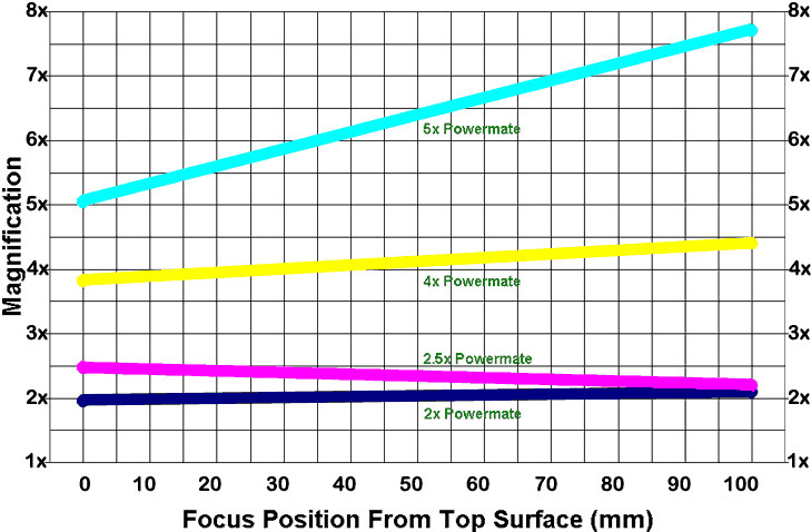

Il y a la Powermate x2 qui reste en x2 quelque soit le tirage, ça te permet d'avoir le backfocus nécessaire et t'évite aussi d'avoir trop de grossissement non desiré (ce pourquoi je suis parti sur ce modèle)

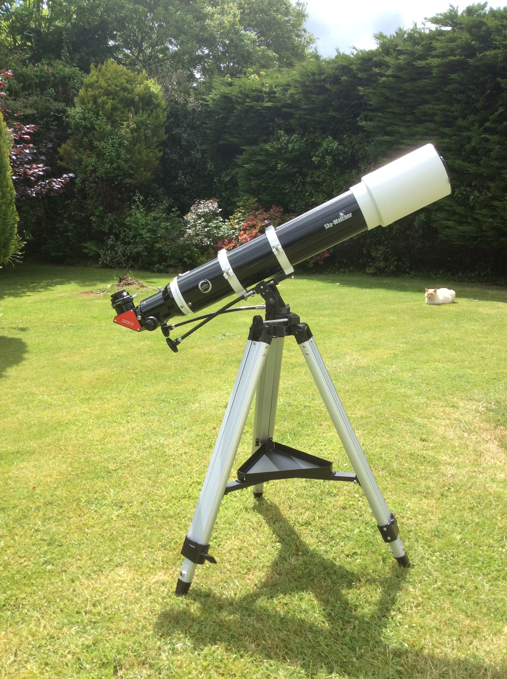

Et hop voilà la belle, réceptionnée aujourd'hui , avec PO rotatif :)
Bon je sais la monture n'est pas à la hauteur, mais j'y travaille .....;)
