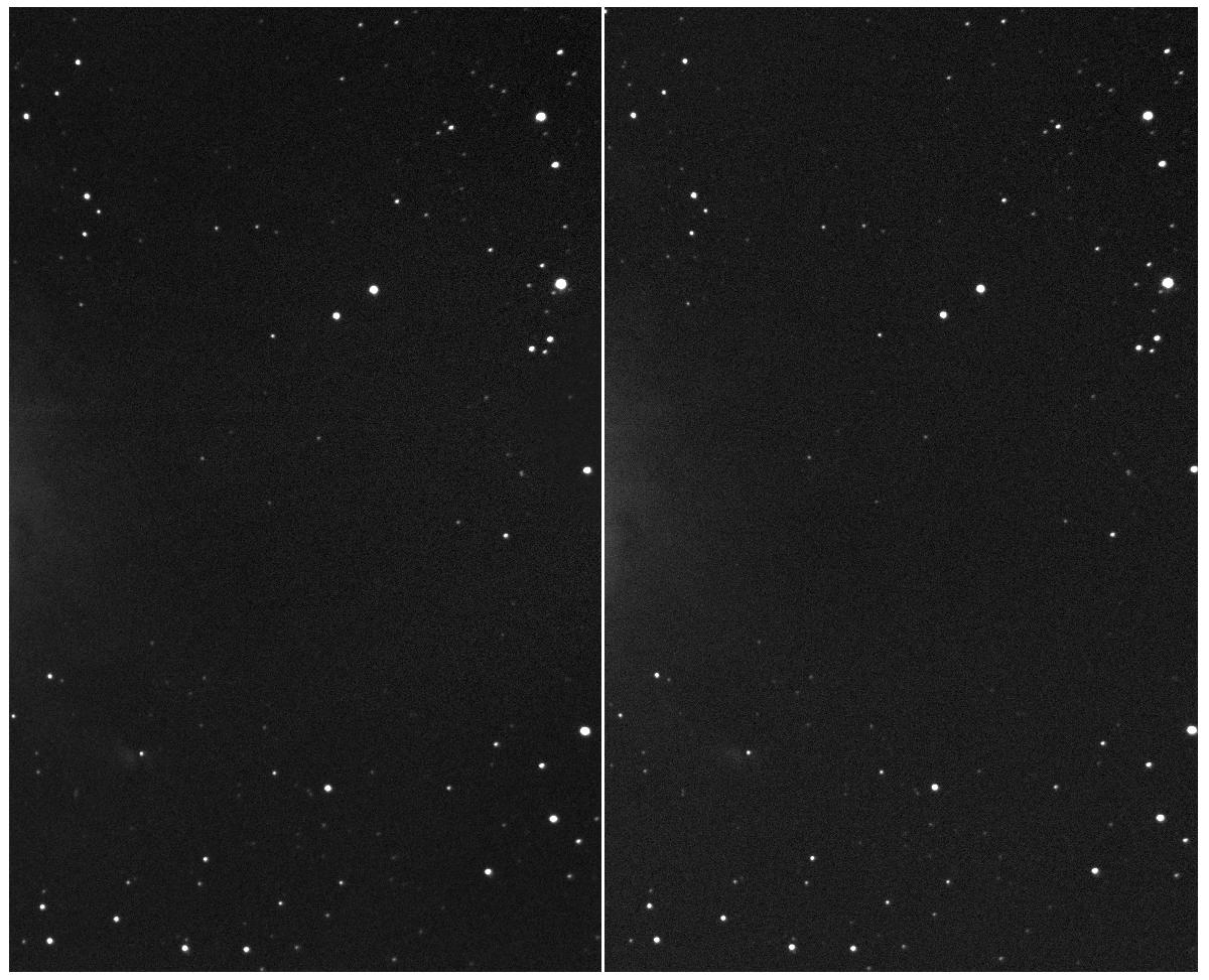

il y a 54 minutes, m27trognondepomme a dit :
Je ne sais pas trop comment la correction de cosmetic s'applique. Mais je pense qu'un dark maitre contenant un ampglow important n'est plus un bruit pure et la détection  des points chaud à "x" sigma va  prendre l'ampglow comme des points chauds. Augmenter "x" pour ne pas prendre l'ampglow va se faire au détriment des vrais chauds ( autant ne pas corriger).
ci-joint un comparatif : l'image de gauche avec correction cosmetic et celle de droite sans la correction.
Sur l'image de droite, on voit des traces de l'ampglow.
Ceci est mon interprétation du résidu d'ampglow apparaissant sur mes images mais je ne suis pas un spécialiste.
Je pense que ton problème est du à autre chose car mes traces sont vraiment faibles.

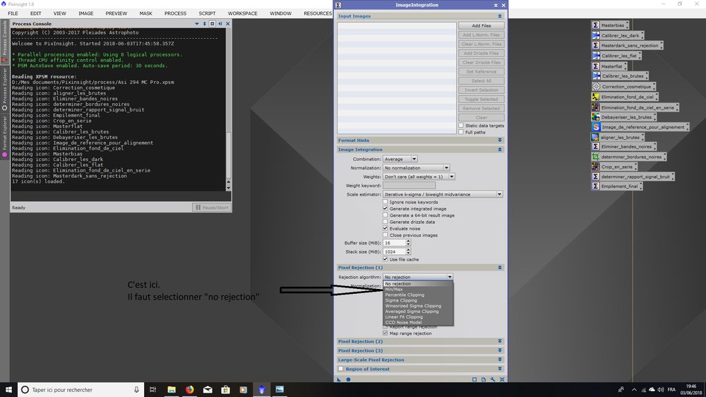

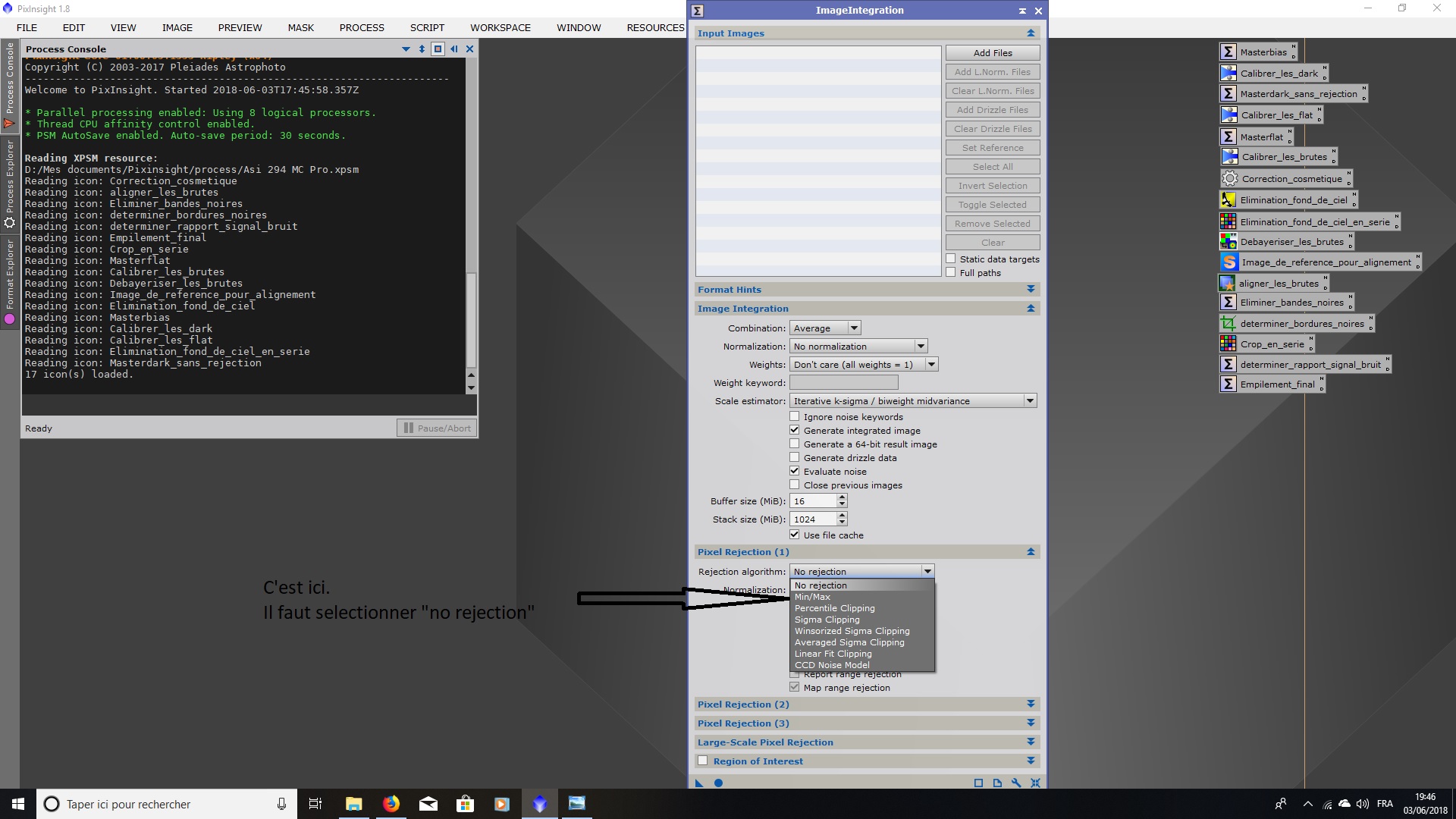

Par contre en faisant un empilement simple des darks cela marche beaucoup mieux. Donc le masterdark ne doit pas être fait avec un empilement winsoring ou autre mais il reste encore une petite trace...
La tu m'as perdu :(:(
à l’instant, manudu74 a dit :
En fait quand tu empile tes darks tu doit sélectionner une méthode d'empilement (Sigma clipping, winsoring sigma clipping, linear fit etc...)
Les méthode que je cite font une réjection de pixels qui sont considérés comme déviant. (Le logiciel vire des pixels qui ne sont pas identiques d'image en image).
L'ampglow n'étant pas rigoureusement identique d'image en image, le logiciel réjecte un grand nombre de pixel se trouvant dans la partie à corriger.
Il ne faut donc pas sélectionner une méthode avec réjection car tout ce que le logiciel a viré cela ne pourra pas être corrigé sur les brutes.
Sous pixinsight il faut sélectionner un empilement classique.

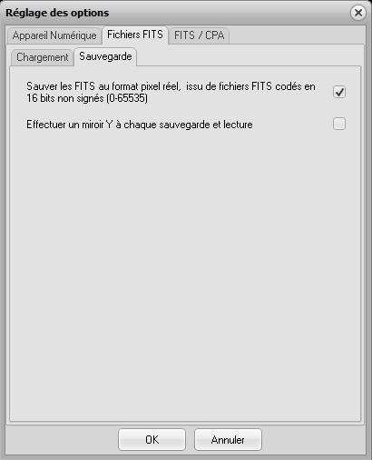

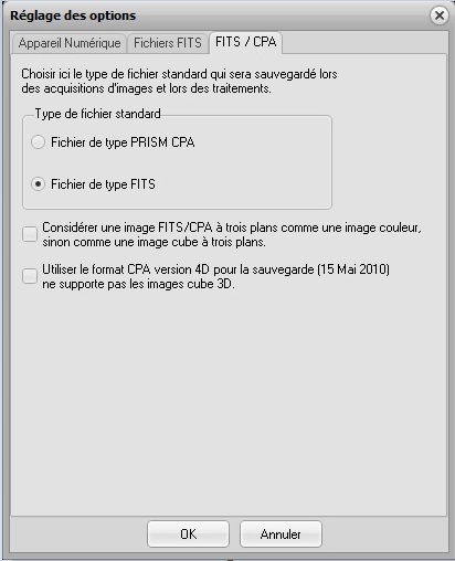

J'ai (enfin) réussi à virer l’intégralité de l'ampglow.
Pour ce faire j'ai bidouiller le protocole de sauvegarde des fichiers fits dans prism.
Voila mes réglages :
Je me demande bien en quoi cela peut influencer mais en tout cas maintenant ça marche.
