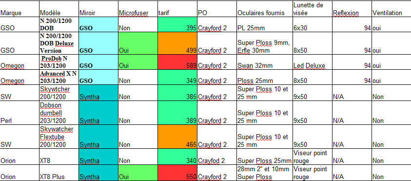

Voici le tableau tiré de tes données :
Je l'ai fait pour moi, mais puisqu'il est fait, autant qu'il serve à d'autres! ;) C'est le principe d'une communauté et c'est bien peu par rapport à ce que vous m'avez apporté dans ce sujet.
Si vous voyez d'autres infos importantes, si j'ai oublié un modèle (en fait, j'en ai trouvé un autre, le bresser qui semble différer aussi bien par sa monture que par son PO).
Il est bien ton tableau synthétique mais il manque quand même des précisions pour faire un choix éclairé il y a 1 an j'avais produit un tableau similaire mais avec d'autres elements, je ne prétends pas qu'il mieux que le tiens juste si ça peux te servir ...
Il y a juste un truc à revérifier c'est le chercheur qui peut être coudé ou pas et qui peut produire des images à l'endroit (type RACI) ou pas ...
Je pourrais en effet ajoute le type de verre utilisé. Vérification faite, je ne le trouve pas...Tu as utilisé quoi comme source d'info pour ce point?

Si j'ai bien compris, après avoir fait ce tableau tu as choisi le XT10 classique. Quelle a été la raison de ton choix? Par rapport à un XT8 plus ou un skywatcher (par exemple)?
C'est plus compliqué en fait, ce tableau date de Jan 2017 je voulais avoir un aperçue de l'offre du moment en 250mm. J'ai déjà eu un XT10 par le passé mais la version intelliscope que j'ai revendue donc je connaissais bien le modèle Orion. Plus récemment ce mois ci les finances aidant j'ai remis ça sur la table et j'ai pris un XT10.
Alors pourquoi l'Orion alors que sur le papier le GSO est mieux équipé et les SW ne déméritent pas tu me dira ?
1. je connais très bien l'Orion c'est un dobson très bien construit (solide) avec aussi des défauts mais très simple à remédier : bob knob, glissement en AZ, ventilateur, l'astuce du milk jug washer, PO Moonlite etc ...
2. je cherchais un instrument que je pourrai optimiser à fond, l'Orion étant un dobson populaire ses optimisations sont maintenant très bien documentées sur Internet
3. je trouve le système de tension par ressort plus optimal que celui par serrage car on serre souvent trop ou pas assez et c'est sensible au phénomène de "collage"
4. je peux poser le dobson vertical au sol, sur le GSO c'est moins évident car les grosse vis de collimation (en plastique et en métal chromé pour Orion) dépassent !
5. il semblerai que les miroirs GSO soient moins bien poli que ceux de Synta (Orion ou Skywatcher) depuis que Terence les a testé (il ne faut peut être pas généraliser)
6. le miroir est un équivalent Pyrex (la fiche Orion) alors que seulement BK7 chinois pour GSO, bon ce n'est pas un vrai argument à ce diamètre c'est plus psychologique qu'autre chose ;)
7. j'ai exclu d'emblée les Skywatchers car ce sont les seuls à proposer un porte oculaire non standard et imposer l'usage de tubes d'extension pour atteindre le foyer
8. Le support Orion France qui est exemplaire lorsqu'on l'achète directement chez eux (au même prix que dans les boutique intermédiaires).
Enfin  j'ai pas pris le XT8 car ayant déjà utilisé un XT10 cela aurait été une régression ... enfin non pas tant que ça la différence n'est pas aussi marquée ;)
