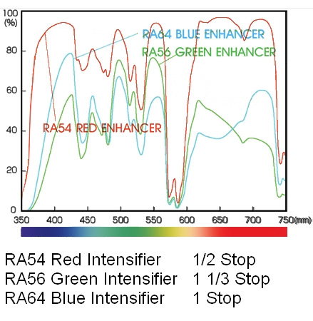

Le filtre Hoya "Red Intensifier" RA54 permet de réduire notablement la pollution lumineuse par sa formule au "didyme" (verre dopé aux oxydes de praséodyme et de néodyme). Ces oxydes coupent les longueurs d'ondes comprises entre 570 et 600 nm environ, c'est à dire peu ou prou les longueurs d'ondes des lampes à vapeur de sodium, encore largement utilisées dans l'éclairage public.
Ces filtres étaient en rupture de stock depuis quelques années, et la seule solution alternative étaient les très coûteux filtres Nisi Natural Night ou LonelySpeck Pure Night, ou encore des filtres clip chez Astronomik, Hutech.... Mais Hoya vient de ressortir un lot.
Le filtre Hoya RA54 est proposé dans les diamètres de 49 à 82 mm. On ne le trouve pas en format carré, dommage. Vu de l'extérieur, il a une légère teinte bleutée. Il absorbe un peu de lumière et on perd environ 1/2 diaph. Mais c'est notablement peu par rapport à ce qu'il coupe dans la pollution lumineuse.
Les autres filtres Blue et Green Intensifier de Hoya ont en plus un pigment coloré qui leur permet de renforcer une des deux couleurs par rapport aux autres. Ils coupent aussi la bande 560-600 nm mais atténuent l'exposition de plus de 1 diaphragme. On leur préférera donc le Red Intensifier qui ne fait perdre qu'un demi diaph.

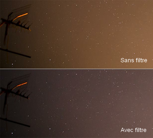

Les photos de paysages de nuit s'en porteront bien mieux. Voici une comparaison que je viens de faire avec le filtre reçu ce matin. Il s'agit de deux poses identiques, avec et sans filtre, Canon 6D, 10 s à 800 ISO, 24 mm f/2.8. J'ai baissé l'expo de la photo sans filtre de 1/2 diaph. Il n'y a aucun autre traitement. On voit bien l'effet de réduction très notable de la pollution lumineuse, sur mon site très pollué en bordure de la ville du Havre.
Attention, ce filtre ne pourra rien faire contre l'éclairement de la Lune, ni contre la pollution lumineuse issue des lampes à mercure, à halogénure et à LED. D'ailleurs bientôt à cause des lampes à les LED, il ne sera juste plus possible de faire des photos de nuit ailleurs que dans les déserts les plus reculés.

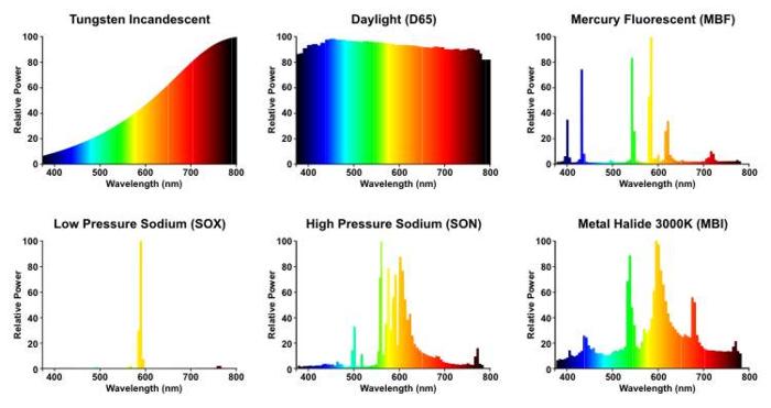

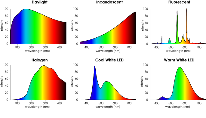

C'est le problème, la coupure de PL se fait entre 550 et 600 nm environ, sachant que les filtres d'origine devant les capteurs des APN laissent passer la lumière entre 380 et 700 nm environ. Les lampes à vapeur de mercure et de sodium émettent surtout dans la bande de coupure du filtre Hoya RA64, mais elles en débordent quand même pas mal :
Image associée
Et le pire ce sont les éclairages à LED :
Image associée
Voilà pourquoi si on souhaite quand même garder un peu de lumière, on n'a pas d'autre choix que de laisser un peu de PL passer par le filtre.

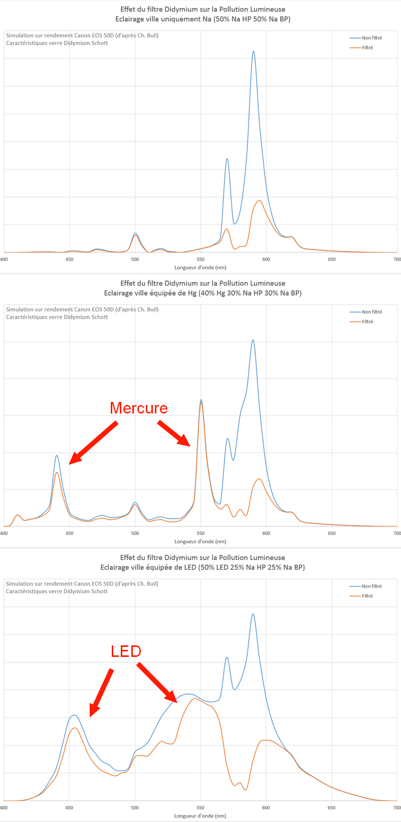

Voici une simulation de l'effet d'un filtre "Didymium" sur 3 scénarios de PL :
1. ville avec éclairage uniquement au sodium (basse et haute pression)
2. ville avec éclairage sodium et mercure
3. ville avec éclairage sodium et LED
On voit bien que le filtre n'a pas d'effet sur la PL issue des lampes au mercure, et un effet mineur sur la PL issue des lampes à LED, par contre il est assez efficace contre la PL issue des lampes au sodium.
La réduction est de :
- lampes à vapeur de sodium, basse pression (LPS) : -1,9 diaph
- 50% HPS, 50% LPS : env. -1 diaph
- lampes à vapeur de sodium, haute pression (HPS) : -0,8 diaph (manque d'efficacité à cause d'un pic vers 630 nm non filtré, mais c'est aussi à cet endroit que se trouve la bande OI, une des sources naturelles de la luminosité du ciel)
- 33% HPS, 33% LPS, 33% LED : -0,6 diaph
- lampes à vapeur de mercure : -0,6 diaph
- lampes à LED : -0,5 diaph
- lumière du Soleil/Lune : -0,5 diaph (ça tombe bien, Hoya donne le même chiffre)
Bref, ce filtre sert surtout à réduire la pollution lumineuse causée par les lampes à vapeur de sodium, le gain étant en gros d'un diaph.

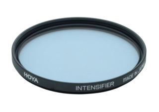

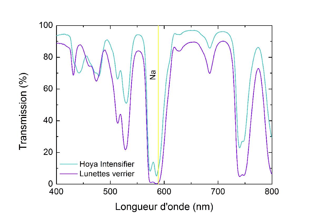

Comme j'avais des doutes sur le filtre, j'ai fini par faire un spectre de transmission de mon filtre. Il y a marqué sur la boite et le filtre lui-même Hoya Intensifier (comme la première photo du sujet).
J'ai passé le filtre et des lunettes de verrier aussi :p.
Première conclusion, j'ai bien le filtre Hoya RA54 avec exactement le même spectre que sur le site web de Hoya.
Au niveau du doublet du sodium, il n'y a que 9% de transmission (0,9% pour les lunettes de verrier !!!). Quant à la divergence avec mon évaluation (66% de transmission de la PL), soit j'ai foiré dans mon évaluation, soit il n'y a pas beaucoup de sodium dans ma pollution lumineuse (soit les deux :D). Pour la pollution lumineuse, je l'avais fait depuis mon balcon en ville. C'est vrai que dans le quartier, il y a quelques années, ils ont remplacé l'éclairage bien jaune du sodium par quelque chose de plus blanc/bleuté. Je ne sais pas ce que c'est à part que ce ne sont pas des LED. Si vous avez des idées...
On voit aussi que la transmission plafonne à 97%, ce qui correspond bien à l'absence de traitement anti-reflet (4% de réflexion à l'interface air-verre de mémoire).
Un autre défaut de ce filtre que j'ai rencontré en utilisation en hiver est l'apparition de buée à l'intérieur!!! Depuis, je le stocke dans un sachet de congélation à fermeture zip avec un sachet de silicagel mais comme je ne m'en suis plus servi, je ne sais pas si ça résout le problème.

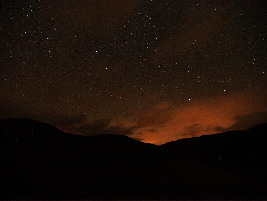

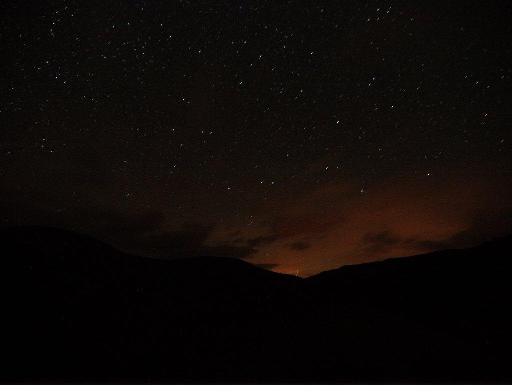

Nouvel essai ce week-end depuis le Plateau d'Emparis. Deux photos l'une à la suite de l'autre. Tout pareil. Prétraitement Iris (offset, dark, pas de flat). Mêmes coefs pour la balance des blancs et même niveaux de sortie (le noir à 0) puis enregistrement direct en jpg.
Sans filtre:
Avec le filtre:
On voit bien la différence.
Un coup d'histogramme sur la zone du col montre les baisses suivantes:
rouge : - 44%
vert :  -40%
bleu :  -21%
Il faudrait comparer avec de la lumière blanche (ou le calculer avec le spectre de transmission et la sensibilité des différents pixels).
