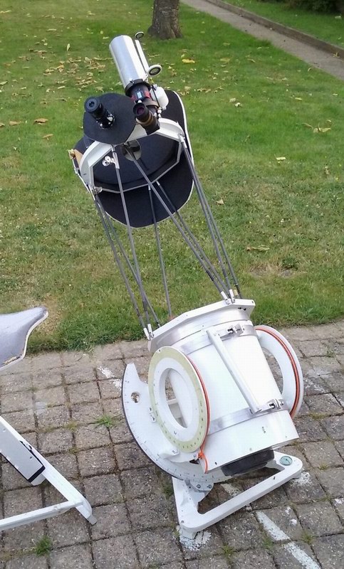

Si tu penses devenir un observateur assidu, pense aussi qu'il y a un gain considérable à observer assis et c'est aussi à prendre en compte pour le choix de la hauteur du PO.
Cet impératif pour moi, m'avait limité à un 350 f4,8 pour ne pas avoir à m'encombrer aussi d'un paracorr ou autre correcteur devant les oculaires si on utilise un télescope à F4 par exemple.
Et il n'est pas facile d'avoir une chaise qui permette d'avoir l'oeil à 1,75m  http://www.reto.fr/modif/imagepages/image36.html
Attention, aussi que si les télescope démontables permettent de monter en diamètre, les manips peuvent vite devenir fastidieuses quand on observe souvent et qu'il faut constamment reconstruire et redémonter son engin.
Maintenant,  je suis revenu au 250 mm que je transporte d'une pièce prêt à observer en une minute, et pourtant mon 350 se montait et était prêt à observer en moins de 5 minutes.
