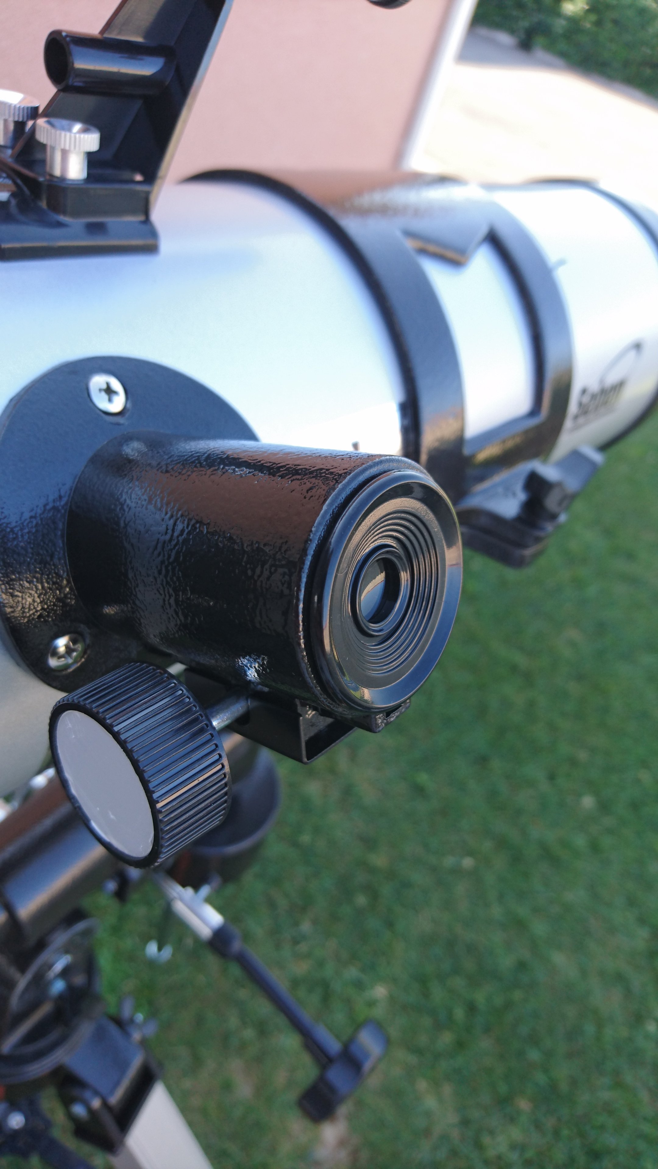

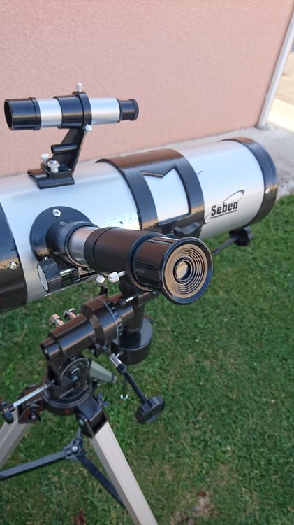

Bon j'ai une dernière question je viens d'enlever la lentille au fond du porte oculaire ( en vrai j'ai tout démonter le porte oculaire) et je me rend compte que maintenant sans la lentille du fond qui permet de passer la focale de 500mm à 1000mm, bha en regardant au fond de mon jardin ~20m je ne peux faire le Focus que très près du miroir secondaire genre je suis obligé de mettre l'oculaire comme dans la photo ci joint (photo 1)
Et quand je met la lentille au fond je dois me mettre comme dans la deuxième photo pour faire le focus
Je voulais enlever la lentille au fond pour avoir un plus grand champ de vision (FOV)  et un plus grand f je passe de f8.7 à f4.4 sa me permettra peut-être je me suis dit à voir des truc peux lumineux en grand champ
Donc savez vous pourquoi mon Focus est si près sachant que plus je regarde loin plus le Focus se rapproche du miroir secondaire
C'est normal, la barlow intégrée "sort" le point focal.
Si tu l'enlèves, le point focal se retrouve plus proche du miroir primaire.
Par contre pas sûr que sans modification supplémentaire, tu arrives à faire la
mise au point sur les étoiles. Si tu peux essaie ce soir pour voir.

La barlow intégrée n'est pas forcément une 2x (elle pourrait bien être plus forte)
Sur mon Seben 150/1400 sans sa barlow, j'ai du virer le PO d'origine et le remplacer par un bricolage "low profile" pour faire la MAP sur les beautés de l'espââââce infini.

Bon la modification en enlevant la lentille Barlow est un succès j'ai même réussi à faire le Focus avec le h20 qui me donne un grossissement de x25
Il faut juste que je bidouille un peux le télescope pour pouvoir mettre l'oculaire dans son porte oculaire car la j'étais dans le trou du porte oculaire ou j'ai mis l'oculaire avec du Scotch 😂😂
