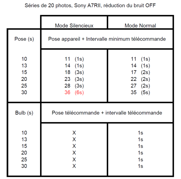

Avec mon a7RII je me suis fait avoir plusieurs fois quand je faisais des time-lapses.
Si je choisi 30s d'exposition sur l'appareil photo, et que je mets 35s d'intervalle sur la télécommande intervallomètre, ( ce que j'ai toujours fait pour les time lapses avec mon Canon), ben à la fin je me retrouve avec seulement les deux tiers des photos.
En gros les deux premières photos sont prises, puis la 3ème est déclenchée alors que l'appareil n'est pas prêt, du coup elle est sautée.
Pour la 4ème photo l'appareil est de nouveau prêt, et à la 6ème photo ça la saute encore. Et ainsi de suite.
J'ai fait une série de tests pour déterminer les intervalles minimum que je dois respecter pour pas sauter de photos, ça donne ça :
On remarque qu'il y a une différence entre le mode normal et le mode silencieux. Il faut plus de temps à l'appareil quand il est en mode silencieux...
Et ce gros écart en passant de 25s de pose à 30s de pose, l'intervalle minimum passe de 3s à 6s :?:
En mode bulb il n'y a aucun problème...
Comme la télécommande "reste appuyée sur le déclencheur" ça peut lancer la photo n'importe quand, dès que l'appareil est prêt.
Et d'ailleurs ensuite dans les exifs certaines photos font 30s, d'autres 29 ou 28s...
