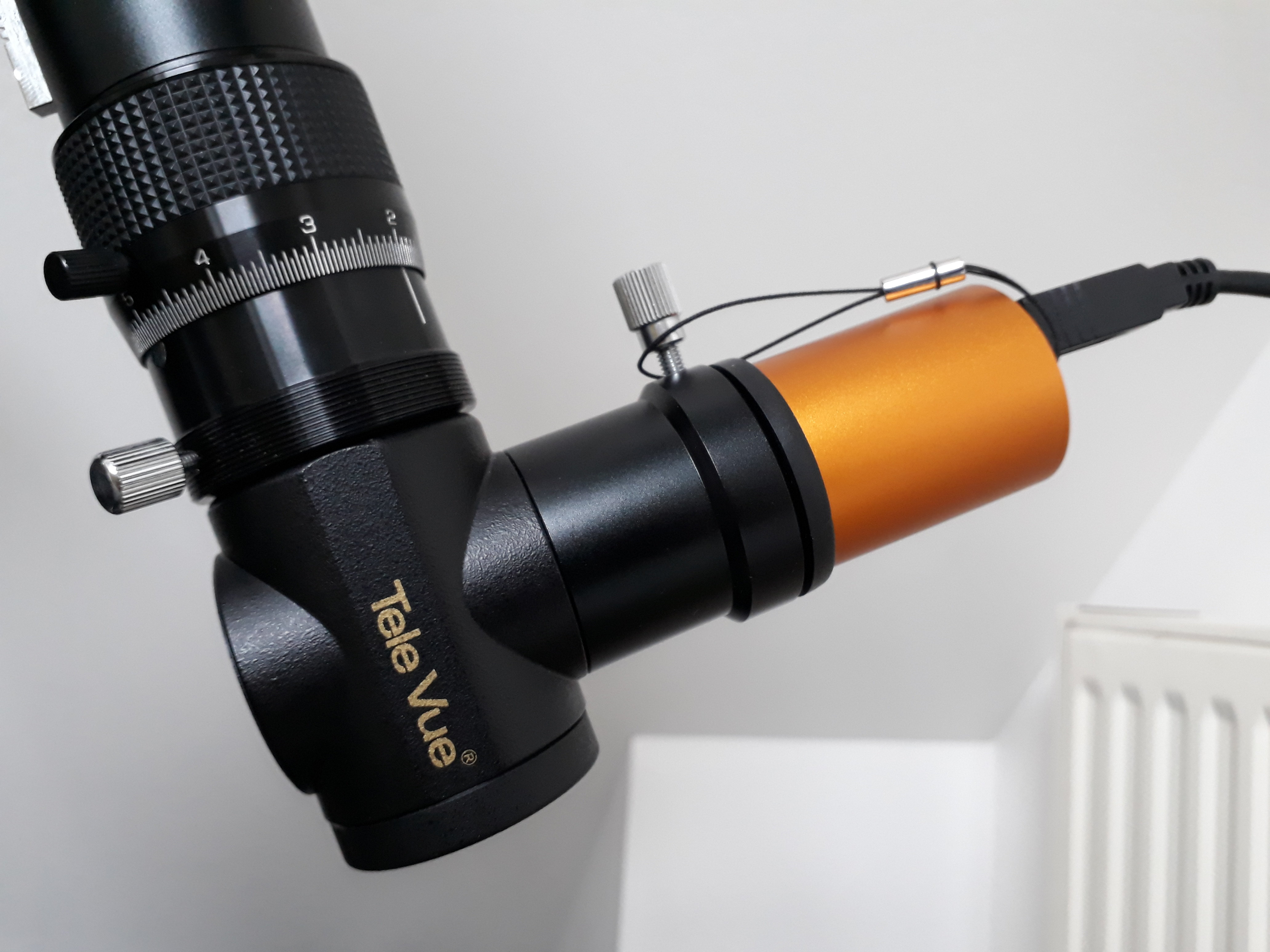

J'ai reçu ma camera RisingCam IMX224  hier, malheureusement la prédiction de @Greenood s'est vérifiée :  ciel couvert à 8/8.
Donc j'ai testé sur ... les arbres :oo:
Première bonne surprise la camera est presque parfocale avec mon oculaire zoom.
La mise au point avec la crémaillère est très pointue, mon porte oculaire micrométrique Borg est le bienvenue.

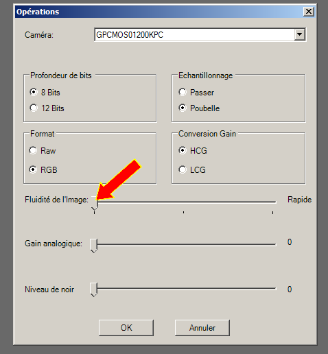

Tu pousses le gain à fond et tu te cales sur 500 ms en mode recherche.
Et une fois la cible trouvé tu passes à 4/8/10 s selon la qualité du suivi.
Le principale pb c'est la balance des blancs, dans SharpCap il faut commencer à staker et si tu as une license pro tu peux activer la balance auto dans l'onglet histogramme
Avec RisingSky (ou ToupSky en dernière version) la fonction balance des blanc marche super bien mais le stacking fini par planter (mais pour commencer ça peut le faire)
Et ensuite faut jouer sur la courbe pour faire ressortir les signaux les plus faibles ......

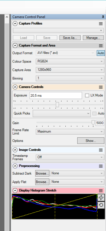

Je me suis donc entraîné à utiliser les logiciels de capture et je suis tombé sur un problème que je te soumets, @Greenood, vu que tu as la même caméra que moi :
 - avec RisingSky aucun souci, j'arrive à maîtriser et je n'ai pas rencontré de problème de plantage en faisant du live stack,
 - avec SharpCap avec la résolution 640x480 tout fonctionne, dès que je passe en 1280x960 aucune image n'est capturée.
J'utilise le driver DirectShow ToupcamAstro, est-ce correct ?
Avec le driver ASCOM Toupcam je n'obtiens rien.

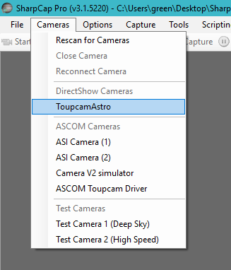

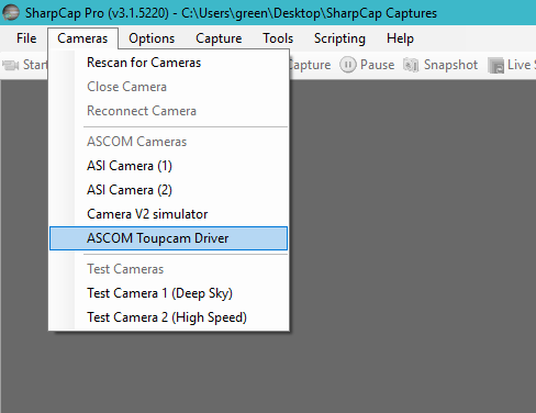

sous SharpCap j'utilise plutôt le drivers ASCOM qui me permet d'avoir tous les réglages de base  (12bit, HDG ..... )
mais ça passe aussi en DirectShow ...  mais je pense en 8 bit du coup.

@Greenood
Sur tes conseils j'ai été chercher les versions les plus récentes chez ToupTek (ici) et chez ASCOM (ici) et je les ai installés, aucune amélioration :
SharpCap (version 3.1.5220.0) refuse obstinément de m'afficher une image en 1280x960 quel que soit le driver utilisé, DirectShow ou Ascom. Pire, avec le driver Ascom je n'ai même aucune image en 640x480.
Avec le driver DirectShow, quand je passe en 1280x960 j'ai 2 Warning dans le Log :
 - Thread:#1 SharpCap.Cameras.NewDirectShow.FrameRatePropertyControl.PopulateValueList() :: Failed to get frame rate list
 - Thread:#1 SharpCap.Cameras.NewDirectShow.FrameRatePropertyControl.PopulateValueList() :: Failure HR from COM method : 0x80004001
Pas d'info non plus sur le forum SharpCap (ici), je sèche ...

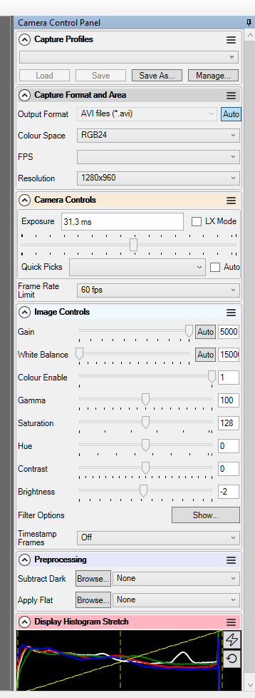

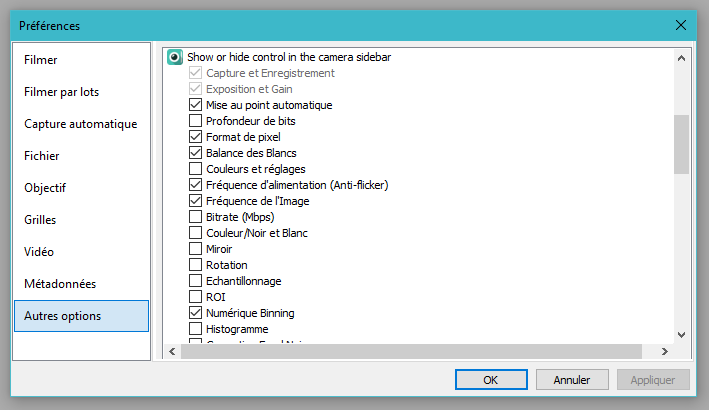

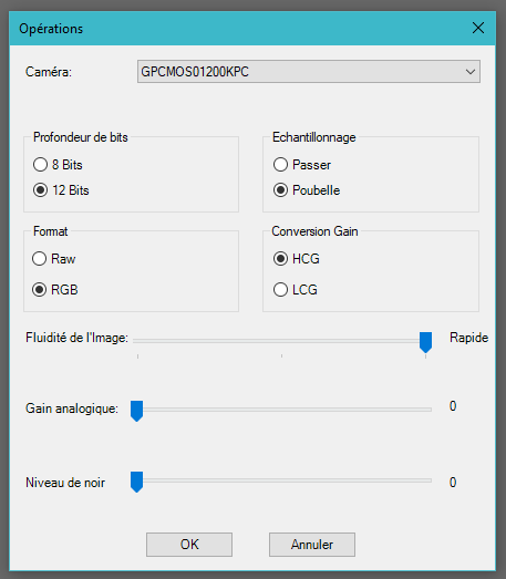

Accepterais-tu me faire une copie d'écran de tes réglages ?
Modifié par GoodyGuy
En fait je fait rien de spécial, sur un autre portable, j'ai des gros soucis de drop (freeze) d'images sur mes 2 cams, je n'ai pas trouvé de solution à part utiliser un autre portable.
Voici quand même mes réglages, mais je ne pense pas que ça puisse t'aider:
Modifié par Greenood

la fonction balance des blancs est super
en allant dans le menu pref tu peux enlever les options que tu n'utilises pas (tu gagnes en simplicité et efficacité pendant les séances nocturnes)

J'ai envoyé le mail suivant à RisingCam, j'attends leur réponse :
   Hello,
   I have a problem between my new RisingCam imx224 USB2 and SharpCap :
    - with the DirectShow driver, I get an image only in 640x480 not in 1280x960
    - with the Ascom driver, I cannot get any image
   Have you ever encountered this problem and what is the solution ?
   For your information, the camera works correctly with RisingSky.
   Thanks in advance for your answer.
   Best regards
   Guy

Le 05/11/2018 à 10:20, GoodyGuy a dit :
J'ai envoyé le mail suivant à RisingCam, j'attends leur réponse ...
Bonne nouvelle, RisingCam m'a répondu très vite, ils m'ont envoyé 3 messages successifs qui prouvent qu'ils se sont préoccupé de mon problème donc je mets 4 étoiles pour leur réactivité.
Moins bonne nouvelle, leurs conseils, très classiques - mise à jours des drivers (dont ils m'ont donné les liens) et reinstallation de SharpCap 3.2 - n'ont pas résolu mon problème.
Mais ... à force de recherches, d'essais et d'échecs, j'ai fini par trouver la solution avec le driver ASCOM :
sur mon PC, dans la sous-fenêtre Setup alias Operations, il faut impérativement positionner le Frame rate alias Fluidité de l'image sur Low alias Lent.  Dans ces conditions le 640x480 comme le 1280x960 semblent fonctionner correctement.
Avec le driver DirectShow je n'ai pas trouvé le réglage équivalent donc le 1280x960 reste inaccessible.
A suivre ...
