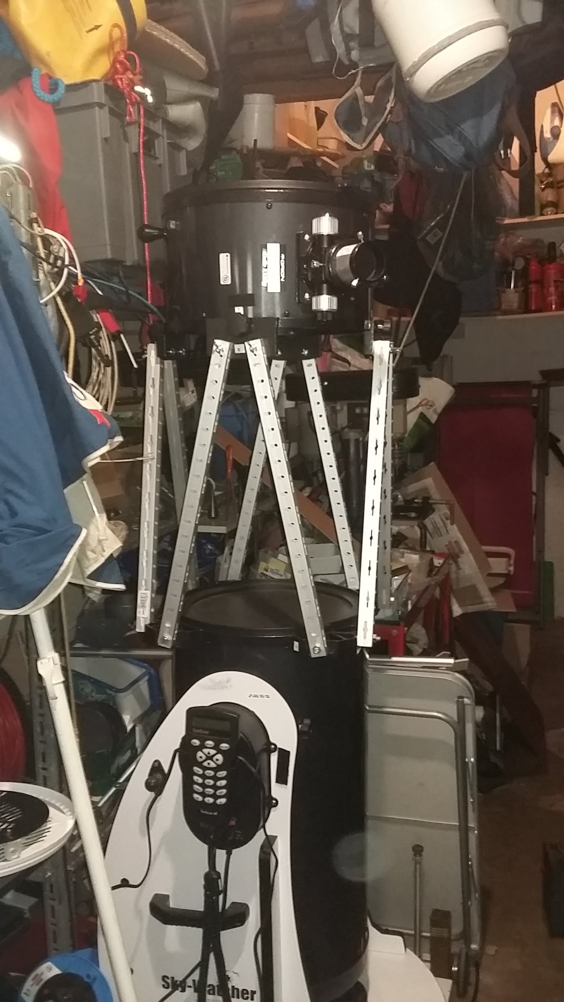

Il y a 23 heures, mickyman23 a dit :
et je vais investir bientôt dans un dob Orion Xt12 ou XX12 goto.
Avant d'investir bien réfléchir as tu Pensé au backfocus????
Bon moi tu sais j'y connais pas grand chose ne suis pas un technicien du tout
Mais Sur le plein tube ça vas être dur TOUT DEPENDRA du choix de la camera
POUR INFO  J'ai un tube serrurier Orion XX12 monté sur un kit upgrade Skywatcher goto.
Ben quand j'ai mis ma camera infinity dessus ben ça ne passe pas impossible d'atteindre le foyer.
C'est con mais je trouve le détail plutôt important.:b:
l'important c'est d'avoir assez de backfocus peux importe la camera.
bonne camera avec tube inexploitable ben c'est pas cool du tout ca fait chère la plaisanterie.
REDUCTION X0.5 IMPOSSIBLE
La on est pas du tout sur des tubes optimisés photos .
DONC ATTENTION AUX CONSEILS .
Alors je vais donner mon avis et mon retour d’expérience
-1500 de focale cela fait beaucoup en Va /altaz mais c'est jouable si l'on est certain de pouvoir atteindre le foyer ce que je vais tenter mais avec le modèle serrurier en changeant les 8 tubes afin d'atteindre le foyer  et de pouvoir réduire la focale via un réducteur  x0.5 pour l'instant
------Annotation------
On marque réducteur X0.5  mais c'est plus compliqué que ça, tout dépends de la distance du réducteur /  capteur et on as pas toujours la donnée de focale  constructeur focale.
mais gromossodo la distance optimale de réduction est d'envirion 51 mm pour une réduction de X0.5 par extrapolation empirique on peux en déduire que la réduction est égale a 1/10 tout les 10 mm   en espérant que ce soit bien proportionnel et non exponentiel mais la ????????
donc je pense que l'on peux faire du X0.4  X0.5   X0.6  en variant la distance capteur réducteur de focale.
Donc de base 305/1500= F4.9
réduction disons 0.6 =1500*0.6 =900/305=F2.9  humm c'est ce que je vais tenter si ça passe c'est génial mais il y as quand même des risques aberrations.
Annotation 2
le petit problème c'est  comment faire varier la distance capteur/réducteur de focale la tout dépends de la camera MAIS SURTOUT DE LA SORTIE CAMERA "LE NEZ DE CAMERA on vas dire"               C  CS   T2.........une science a part   pour info j'ai du commander des "spacer" de différentes taille aux US je n'en ai pas trouver en europe.
C'est après que j'ai eu l'idée d'un système Variable plus simple sorte de zoom de réduction
Mais pour l'instant tout est en chantier donc  je n'en sais rien quand aux résultats possible.
je te posterais une photos tout a l'heure.
Voila fin de mon intervention car je pense que la il y as quelques problème a résoudre avant de sortir le chéquier.

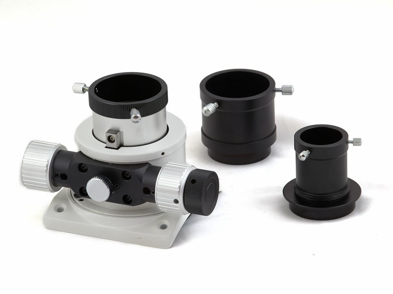

c'est pas faux, j'ai tendance à oublier que j'ai un Skywatcher PDS avec un PO avec allonge 2" et 1,25"
pour faire simple le foyer sorts violemment, ce qui permet de se passer de Barlow pour atteindre le foyer et de méchamment rentrer une cam avec réducteur.
Invité ouki
il y a 1 minute, Greenood a dit :
il est ou le télescope :be:
et encore tu n'as rien vu ;)
Allez j'avoue tout :secret:
oui je suis un peu fou :break:
oui j'ai 26 :s instruments  d'observation
oui j'aime ça:blush: du plus petit au plus gros
oui j'aime bricoler :bras:
oui je suis bordelique :chaine:
Tu notera le superbe  parasol accessoire indispensable a l'astro pour  me protéger des 7 lampadaires en direct sur mon observatoire :rofl: (veridict)

OK pour voir de plus prés le matos d' @alpine (dob sw 256 goto avec grosse cam)
ASI290 mono en baton, c'est top en effet, plus sensible que la couleur

@alpineil faudrait si tu veux bien que tu nous prenne des cotes de ton porte oculaire de combien il sort? Il faut qu'on arrive a déterminer la distance de focalisation.
Apres green tu aider aussi il faudrait arriver a déterminer la différence de distance entre avec reducteur X0'5 et sans.

j'ai bien l'impression que pour faire du VA les gros diamètre avec grande focale pose + de soucis qu'un télescope type 150/750....
Quand tu dis Backfocus en faite c'est d'avoir toujours une marge au porte oculaire avant et après le point de focale c'est ça @ouki?
