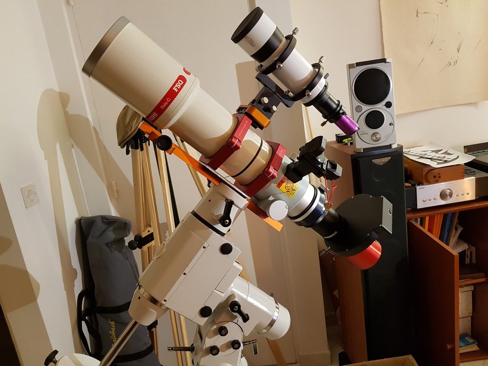

Bon, ben c'est fait et je suis ravi.
FSQ80EDX + réducteur 0.73 et diverses bagues de connexion + Zwo 1600 mm pro et RAF ZWO 8.
Merci à Malik qui, sans m'influencer, a su me conseiller et me donner un bon coup de main pour construire le set up cohérent au vu de mes attentes.
Je n'ai aucun regret sur ce choix, la Taka est une pièce magnifique, le PO est fluide mas rock solide je ne crains mais alors pas du tout la moindre flexion de ce côté là!
Le collier rotatif est onctueux et sans aucun jeu.
Je lui ai collé sur le dos sans grande difficulté l'embase pour la lunette guide Kepler 60mm dont j'ai upgradé le PO par un truc, lui aussi absolument rigide.
L'ensemble sort, caméras comprises, à 5,7kgs, ça me laisse la marge pour embarquer le NUC et mes alims.
J'attends les colliers 95mm de PrimaluceLab et je vais sans doute leur commander une queue d'aronde de qualité avec son disque d'adaptation sur la Heq5 histoire d'avoir des axes DEC/AD parfaitement perpendiculaires (pas le cas d'origine sur la Heq5) ce qui facilitera le retournement au méridien avec SGP, et de pas avoir le risque de desserrage de la queue d'aronde que j'ai déjà eu cet été au Margériaz (retrouvé l'ensemble bloqué avant la chutte par le pincement d'un cordon USB...).
J'ouvrirais un autre fil de discussion pour vous présenter l'ensemble et, j'espère rapidement les 1eres images

très bien comme setup. Tu nous dira comment sont les étoiles dans les coins.
C'est un peu la difficulté avec cette lunette. Si besoin, il faut un peu décaler la mise au point pour limiter l'étirement dans les coins.

Ils m'ont fourni le réducteur dédié que j'avais commandé (Tka 0.73)
et
un correcteur à ajouter si on utilise la focale native pour avoir "des étoiles parfaites sur un cercle d'image de 44mm" soit donc pour utilisation APN style mon Sony A7iii ou une cam à 10k€. (le correcteur est donc inclus dans le "package de base" de la 85)
Il semble que sur un capteur de taille raisonnable comme celui de la 1600mm je puisse m'en passer, si j'ai bien compris c'est du pinaillage pour faire taire quelques critiques sur les bords de champ en plein format.
Par contre c'est étrange mais ce correcteur ne se termine pas avec un filetage comme le réducteur et je ne vois pas bien comment raccorder un APN derrière, et j'ignore aussi si le Bckfocus est le même que celui du réducteur ou doit être modifié.
Donc, pour l'instant j'ai 2 config:
Focale native 480mm sans optique additionnelle / raccords pour caméra.
Focale réduite à 350mm avec le red 0.73 / raccord pour caméra.
Je vais me renseigner sur la façon correcte d'installer mon A7iii, il serait sans doute parfait sur certains grands champs stellaires genre double amas.
Après le fêtes, un coup de fil à O.U. pour parler plomberie 🙂
L'inconvénient avec Tka c'est qu'on a assez peu de renseignements précis du genre type de filetages, bckfocus etc....
En contrepartie le matos est magnifique et semble vraiment costaud et précis, j'ai installé la cam et la RAF sur le réducteur et j'attends avec gourmandise les colliers de 95 (...) pour poser ça sur la monture.
J'avais lu quelques retours un peu inquiétants sur une "dureté" du PO: sur mon exemplaire il est parfait, fluide et ne bouge pas même en tirant dessus frein desserré, et vu la gabarit on se demande ce qui pourrait bouger dans le trajet optique.
L'avantage des assemblages vissés c'est que, moyennant l'impression d'un bouchon de 77mm que j'ai fait en polyflex, je réduis la longueur du tube à 45cm, de sorte qu'en me démerdant je dois pouvoir tout ranger (tube, accessoires, cam, RAF, rail vixen  avec le PC dessus etc...) dans une valoche relativement compacte (j'en ai une bien solide que je vais essayer d'aménager).
Si ma heq5 tient le coup (j'ai peu de doutes vu le poids total qui sera autour de 8kgs maxi), je la garde et je lui offre un kit courroie pour envoyer de la vraie longue pose!

Comme dit précédemment, plusieurs raisons à mon choix.
La 85 plutôt que la 106 pour des raisons d'encombrement et de nomadisme. Mes départs l'été, c'est toujours au chausse pied dans le fourgon (on rentre tout dans un petit transit custom L1H1: les 2 vélos, le matos astrophoto + le strock, le matos d'escalade et de rando, la bouffe (et on rigole pas avec ça!), le dodo et fringues de deux adultes, la batterie 170A, le chiotte chimique ET les chaussures de Véro...) sinon je pouvais aussi prendre un gros newton.... et partir en célibataire.
Aussi pour la monture: ma Heq5 va bien, je lui offrirais sans doute des courroies bientôt et là elle sera à moins de 9kgs en principe ce qui lui laisse de la marge.
Pour le champ: je pense qu'avec le capteur 1/3 de la 1600mm je ne devrais pas avoir de soucis? Sur les images que j'ai vues ici ou là, j'avoue que j'ai surtout été bluffé par le piqué et la qualité plus que dérangé par les petits défauts que mon oeil ne sait peut être pas voir (?)
Après, si un jour je peux me faire une cabane en poste fixe dans une région aimable,  pourquoi pas la 106.
Les soldes OU? Ben... je n'ai jamais eu la détente assez rapide pour acheter quoi que ce soit pendant ces soldes, je bosses encore (grrr) et n'ai pas forcément la dispo le jour ou il faudrait.
L'occase... j'avais pas envie (je sais c'est court comme motif mais...).
Bref c'est fait et je suis ravi !
Montage à l'arrache ce soir pour voir ou se promène le centre de gravité.
Il me reste beaucoup de boulot: installer le PC, les alims, me remonter un motofocus, figer la config et la position des masses puis attaquer les tutos de SGP...
Je vais me trouver une feuille d'alu de 5 ou 6mm et revoir l'installation de la lunette guide, avec aussi le PC et le reste qui se place rapidement avec deux vis moletées sur les colliers.
Je veux pouvoir monter / démonter en 5 minutes, et je voudrais aussi que ça rentre bien compact dans une valise que j'ai (offerte avec le poste à souder à arc, du costaud au poil).
Là c'est "en vrac" 🙂
Joli setup ! Tu vas te faire plaisir !
Une petite chose. Tu n'aurais pas la possibilité de ficher directement ton tube de guidage sur le dessus des anneaux Primaluce ? Cela afin d'éviter du porte-à-faux et possibles flexions.
Miguel
Il y a 1 heure, Bandido a dit :
Miguel
Salut Bandido, Comme dit, là c'est un montage à l'arrache pour voir un peu ou est le CG de l'ensemble.
Je vais peaufiner ça aux petits oignons.
Ceci dit, même comme ça, avec une seule vis et le porte à faux si je chope le cul de la QHY le seul jeu que j'ai c'est celui de la monture (il faut absolument pas utiliser le PO d'origine de la kepler 60, c'est une horreur, acheter direct la version hélico / rotative même si c'est un peu chiant, là on a du béton).
Mais, promis, je vais sortir un bel ensemble bien propre. Besoin de quelques semaines pour ça, je vais me faire découper un peu d'alu, et j'ai envie de tester l'anodisation (soit tenter  le rouge Primaluce, soit chercher le vert d'eau de Tka). A moi le bac d'acide et les mines de plomb. 🙂
