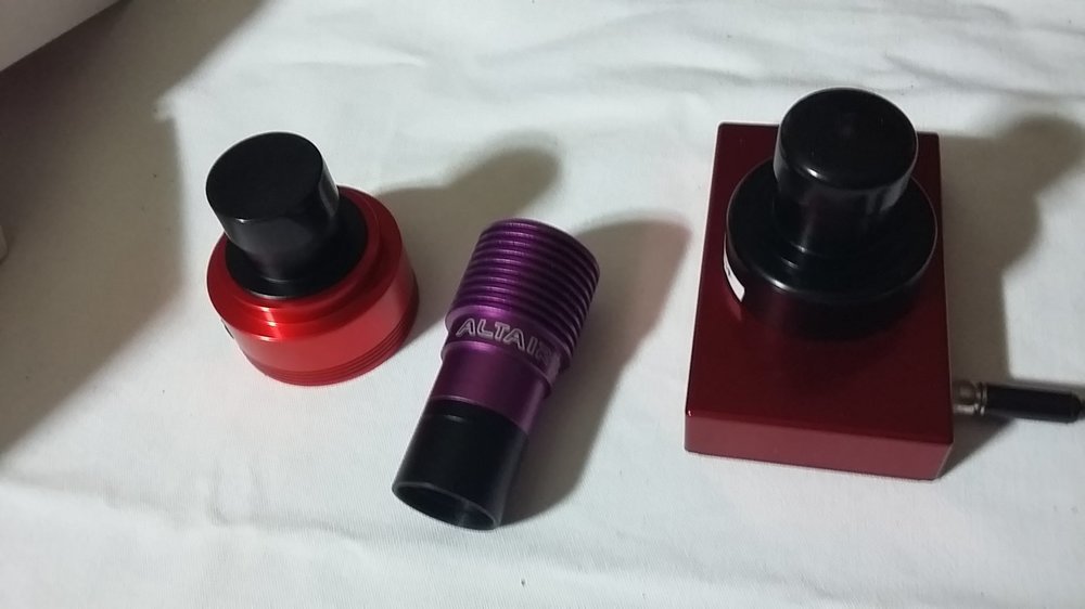

il y a une heure, Steph_2.0 a dit :
Ben non, elle est en alu!sors! je sais pas ce que sais une caméra bâton ?

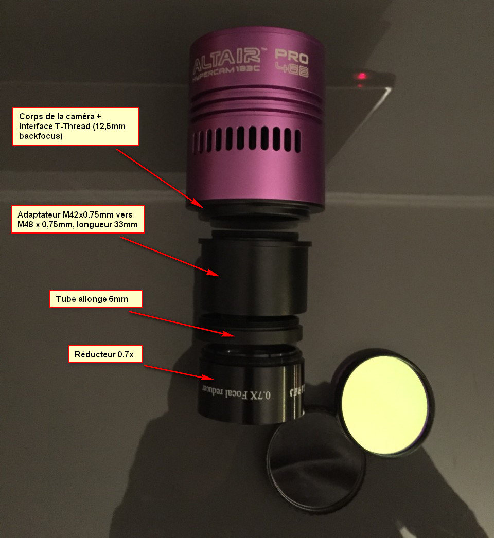

Tiens regarde
20181117_141326.thumb.jpg.b9b99443a753d337e358cfc01e849d26.jpg.d5605dc2ad6fc7e4fab4f04e2e2e432c.jpg
A gauche asi 224 pas bâton a droite infinity pas baton
Au centre altair gpcam CAMERA BATON.
Avantage le capteur rentre dans le "coulant) donc on gagne du backfocus .
Voili voilou.😉

Une caméra bâton c'est une caméra que tu insères en profondeur dans ton PO de façon à que même le capteur de la caméra sont enfoncé dans ton PO. Ce qui te fais gagner un peu plus de course pour atteindre ton foyer.😊

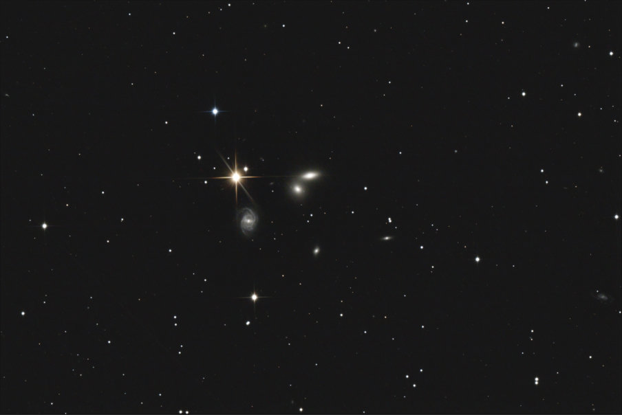

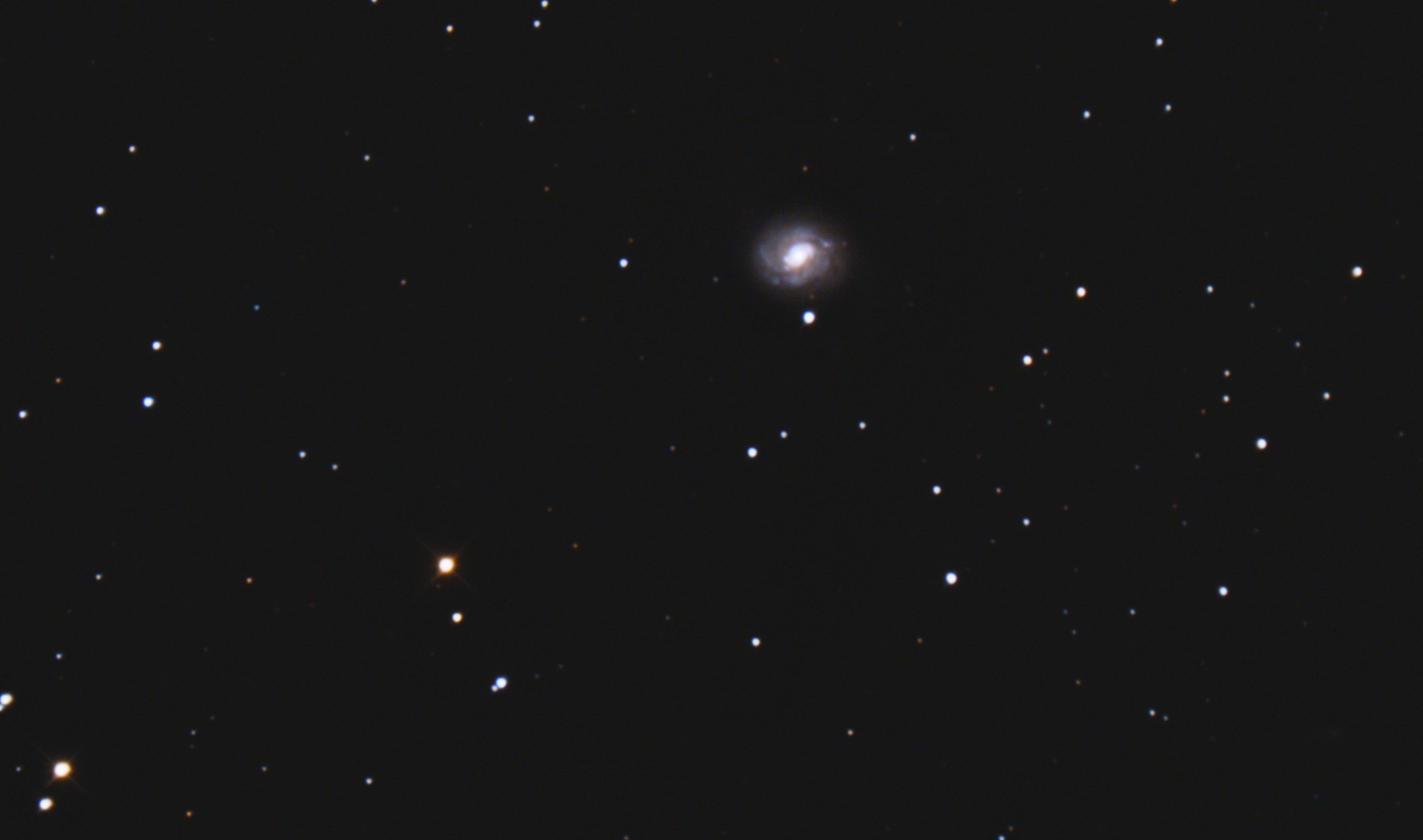

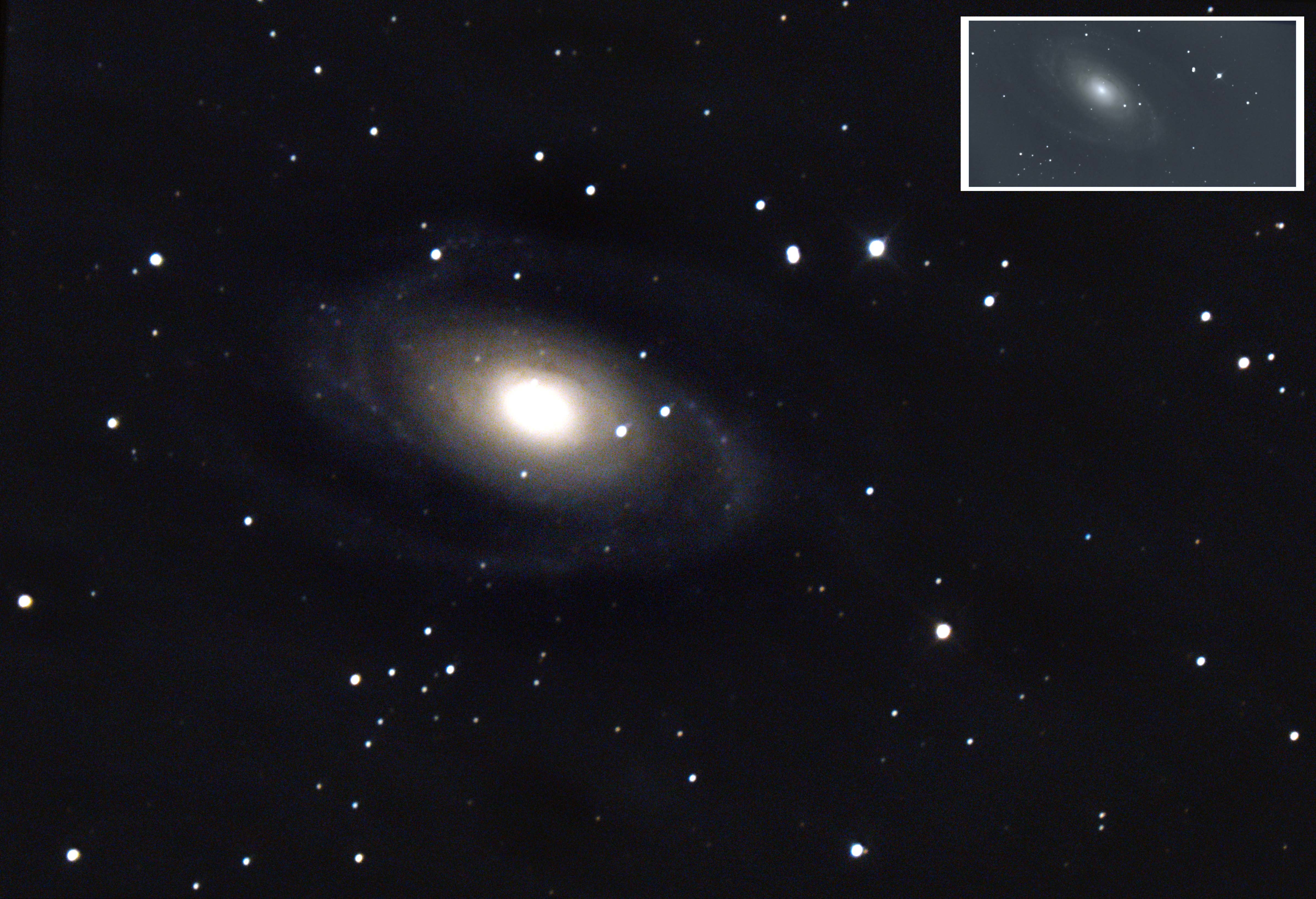

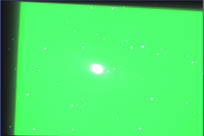

Perso en VA j'en suis à mes débuts et vu la qualité du ciel je n'ai pu faire qu'une sortie.....Pour démarrer sur la lune.
Voilà deux photos brute faites avec un newton 750/150mm sur eq3-2 et un capteur sony imx385.Capture_00003.thumb.png.e44840cd1a941f5b8c941fdb0ae2568e.png.ecc2b65fb1264ec3b5c045d0b91f0f0b.pngCapture_00002.thumb.png.eff50cdf1aec03a8a52398020f81190e.png.8143b3259c90f5b8108c2a5c0ae11e03.png

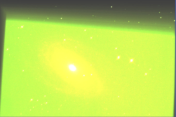

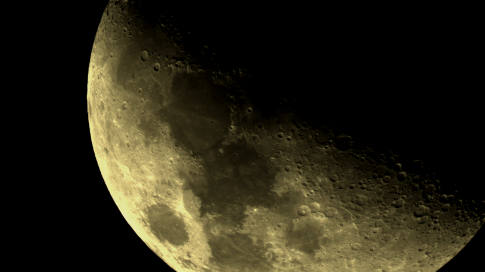

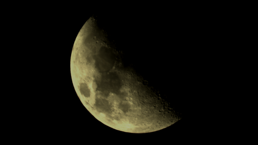

En attendant le seul et unique essai que j'ai pu faire ce soir avec le reducteur de  focal 0.7X...c'est a travers les nuages, c'est bien cramé et c'est bien dégueulasse, mais si ça peut vous donner une idée du gain obtenue en exposition et en champ, j'ai gardé les mêmes paramètres au niveau de Sharpcap, mais il y a une semaine de décalage entre les captures avec et sans réducteur.
En tout cas cela semble prometteur au niveau gain, quand j'ai fait la MES je n'avais jamais vu autant de petites étoiles à l’écran, et pourtant le ciel était bien pourri, reste à trouver le bons réglages.
C'est encourageant .
Ecoute je trouve ca pas mal .
Mais difficile du juger sur des images reduite pour forum.
Cependant on vois bien le gain en luminosité et champ donc pour moi c'est tout bon.
Apres libre a chacun de l'utiliser soit en diminuant le gain , le temps unitaire ou tout le contraire pour taper encore plus profond.
Aberrations de bord de champs ben ca passe. ....
Donc tout benef.

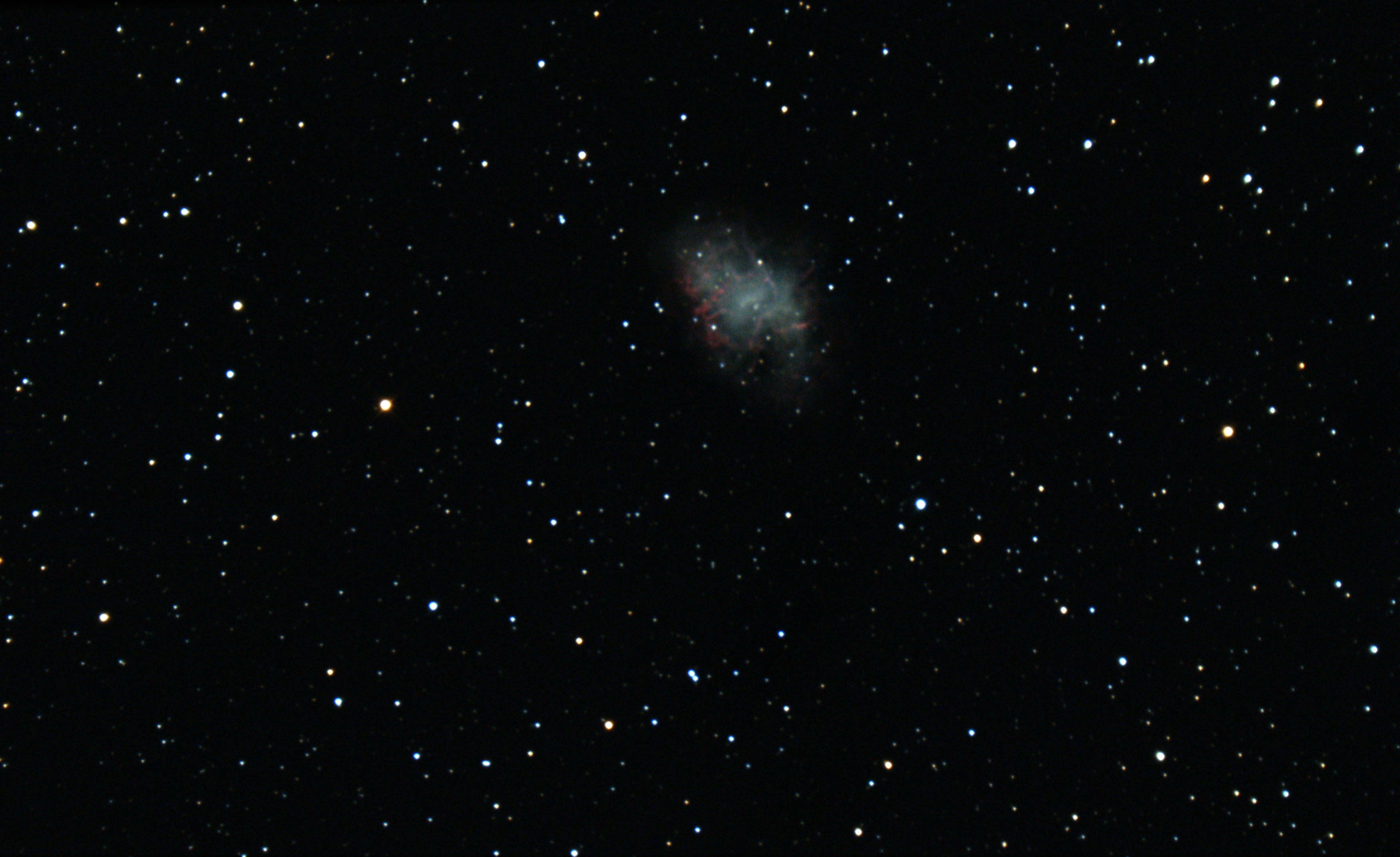

des bruts pour se rendre compte du champ supplémentaire "utile" obtenue...et de la compensation de la rotation de champs
Sans réducteur:
Et avec:

Regarde ce post c'est sur un teleobjectif Mak 100/1000 avec le GSO x0.5
il y a 50 minutes, ouki a dit :
pour l'exemple oui
mais en fait il peux aller plus loin avec le reducteur X 0.7 en rajoutant de l'espacement .
Pas forcement besoin d'acheter un reducteur X 0.5.
Tiens je recopie les caracteristiques et focales calcul de reduction car je pense qu'il vont arreter la production .
...c'est ce que j'ai été obligé de faire, mais en réduisant légèrement l'espacement, je vous dirait de combien ce soir, ne n'ai plus les valeurs des tubes rallonges que j'ai utilisé. Faut vraiment que je vire cette cale d'épaisseur sur mon PO pour gagner encore quelques mm!
A mon avis la prod doit déjà être arrêtée, c'est pour ça que ce reducteur devient galère à trouver, je l'avais trouvé au départ sur un site allemand qui le stipulait en stock, et le lendemain je reçois un mail me disant qu'il avait disparu du stock, et qu'il n'était pas possible d'avoir un réapprovisionnement de ce modèle. Bref pour les personnes intéressée je pense qu'il ne faut pas trop attendre.

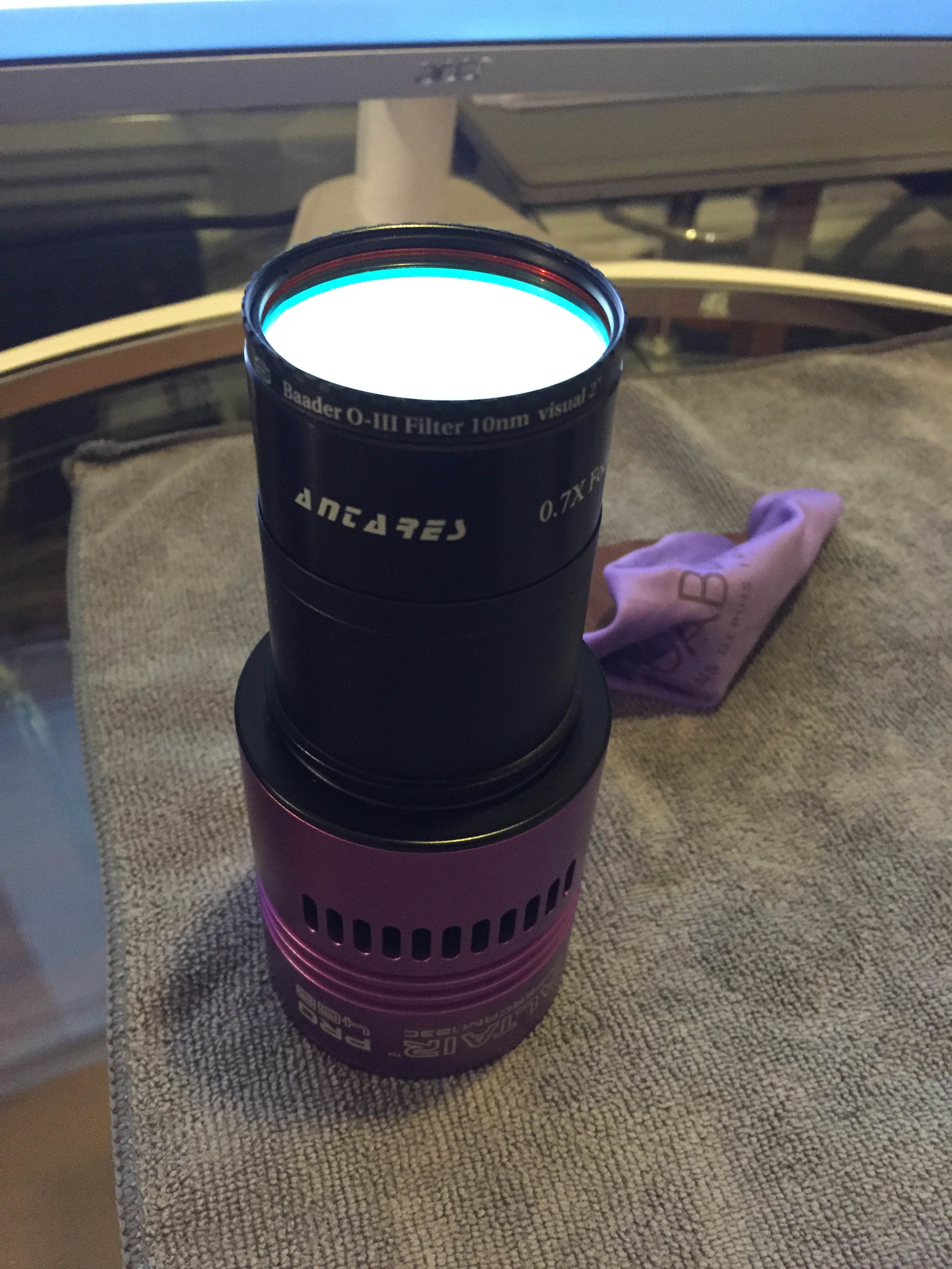

En complément:
Le montage

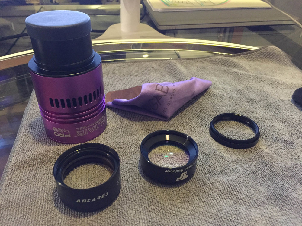

Pour info, il y a des données erronées dans les specs du réducteur Antares:
 However, it does not have external 2" female threads so you cannot screw/stack additional 2" filters on to this reducer.  So yes you can! perso mes filtres ne sont pas montés directement sur le réducteur mais sur un porte filtre, tiens d'ailleurs vous utilisez quoi comme filtre ? je trouve peu d'info en VA.
La preuve pour les plus sceptiques...
Total length (including external thread) = 22mm (0.86"); Total length (excluding external thread) = 18mm (0.70"), c'est plutôt longueur totale 28mm et 23mm sans le filetage
Son petit frère en 0.5x qui attend son heure...

Oui donc tu es bien vers 51 mm du capteur si j'ai bien suivi ton shema.
Donc tu peux tirer un peu plus .

Il y a 9 heures, ouki a dit :
ah ok, moi je pensais que pour calculer la distance optimale entre le capteur et le réducteur il fallait prendre la distance capteur / lentille du réducteur, et dans ce cas la j'étais à 64 mm et non pas la distance capteur/ corps du réducteur, ou effectivement je suis à 51.5mm.
Coté optique je suis plutôt "plug and play"...la technique j'y pige que dalle!:boulet:
puisque le temps le permet, un petit test en live du réducteur de champ, comme d'hab toujours un peu à l'arrache, mais l'idée est de voir ce que cela donne en diminuant le gain d'un bon gros quart...pour ne pas dire d'une petite moitié par rapport aux précédentes captures pour donner une petite idée de l'apport de ce réducteur aux intéressés.
PS: si je vous saoule avec toutes mes captures dites le moi...je ne prendrais pas mal, je ne sais pas si cela à un intérêt pour vous.
Aller c'est parti M77, je ne l'avais jamais fait.
M1, avec le gain réduit à 60% de course, je trouve le rendu beaucoup plus naturel
Modifié par Steph_2.0
il y a 39 minutes, Steph_2.0 a dit :
Ca va pas non.....
Évidemment que ça nous intéresse enfin...
Dis toi bien que d'autre y viendront et il seront bien content de trouver tout ces tests.....

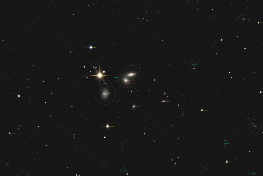

Voilà pour résumer.
Beau boulot le reducteur en Va y as que ca de vrai......
