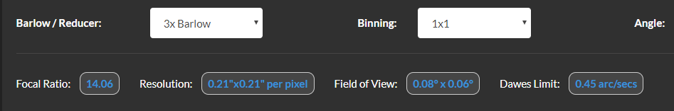

en fait l'idéale et d’échantillonner ton image par rapport au capa de ton scope (en gros il ne faut pas que ta caméra soit trop précise par rapport à la résolution de ton scope, tu ne verras pas plus de toute façon)

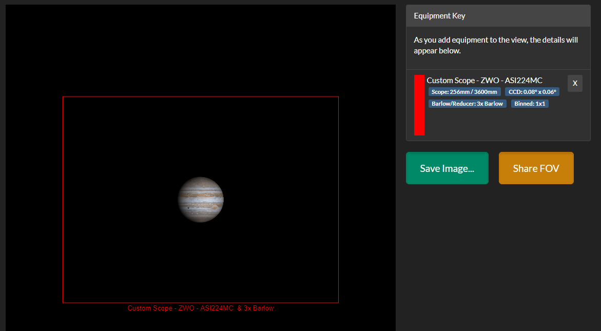

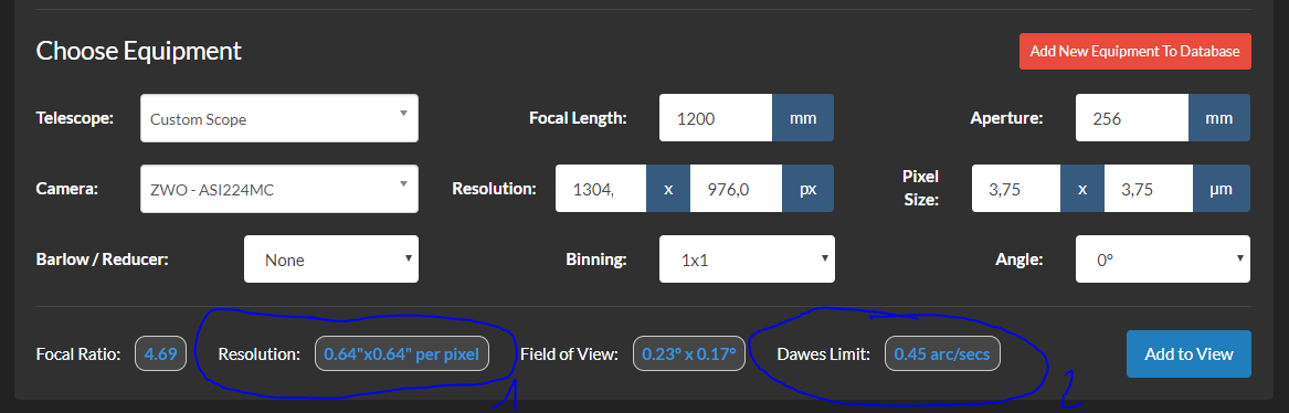

un tour ici te donne la résolution de ton scope et la résolution de ta cam en fonction des barlows utilisé
https://astronomy.tools/calculators/field_of_view/
exemple
ici sans barlow on a 0.64" par pixel avec un scope qui donne en théorie une résolution de 0.45" max
si on veut 2 ou 3 pixel / resol max il va falloir viser entre   0.15" et .225" / pixel

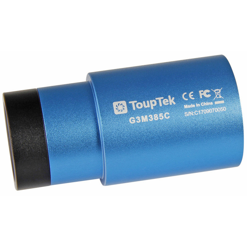

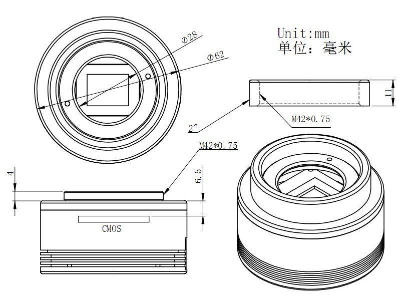

Une cam baton est une cam suffisamment peu large pour rentrer dans le PO 2".
Pourquoi ? tout simplement que lorsque tu mets un réducteur de focale, tu raccourcis la focale de ton télescope de qq centimètres. Or si ton telescope est fait pour le visuel il y a de forte chance que dans ce cas la le nouveau foyer soit à l'intérieur du PO.
Dans ce cas on utilise un adaptateur négatif pour faire rentrer la cam dedans (voir mon post) :)
@ouki a aussi fait un post sur comment fabriquer un adaptateur négatif là:
Ou dans le commerce (mais encore rare) voir le post de @julon2000 là:

c'est bien une tête baton
on voit bien la diff avec ça (le corps est plus large que long, sur l'altair c'est l'inverse):

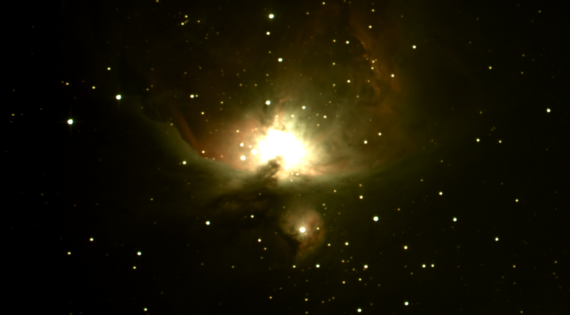

Exemple de ma dernière prise hier avec ma cam + réducteur de focale x0,5 et un 150/750 sur EQ3:

mais je trouve le système de bague intéressant, par rapport aux montages que j'ai pu voir sur le forum pour faire rentrer la cam dans le PO ?
Clair que c'est intéressant on pourrait se passer d'adaptateur négatif dans 90% des cas extrême
Juste avec un adaptateur 2"/1.25" court
il y a 11 minutes, sancoli a dit :
mais sur l'altair ce n'est peut-être pas utile comme elle a une tête plus grosse ?
C'est surtout incompatible
Comme toutes les cam baton "moderne" c'est le dos qui raccroche (elle à le même rôle que la fameuse bague mais elle est fixe)
En fait je l'ai trouvé au meilleur prix directement chez altair (même avec les frais de port) : https://www.altairastro.com/Altair-GPCAM3-385C-Astronomy-Imaging-Camera.html
et ils proposent en option un adaptateur 2", c'est 20£ mais je ne sais pas si j'en aurai besoin ou pas dans ma config... ça serait toujours ça d'économisé si c'est inutile !
Je ne suis pas sur de savoir comment est fait cette adaptateur mais j'ai peur que ce soit pire si il se vise sur le devant de la cam
Ce qu'il te faut c'est utiliser la cam comme tu utilise un oculaire 1.25"
