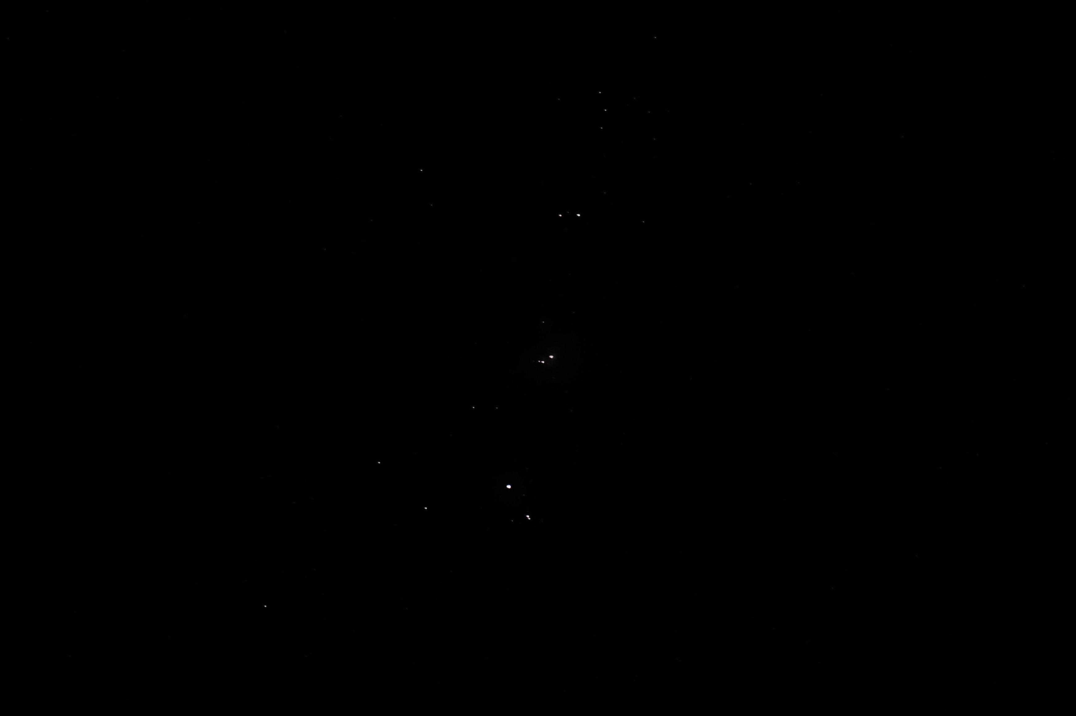

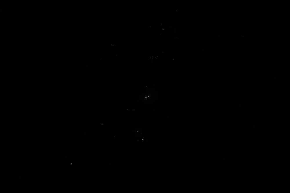

J'ai du faire une erreur à mon avis, rien ne ressort :D
Vous savez me dire pourquoi je n'ai que quelques étoiles qui ressortent ?
Problème de fichier brut, ou de dark/offset/flat ?
PS : L'image jointe est cropée pour pouvoir au moins voir les étoiles 😛
Modifié par gtaramarcaz

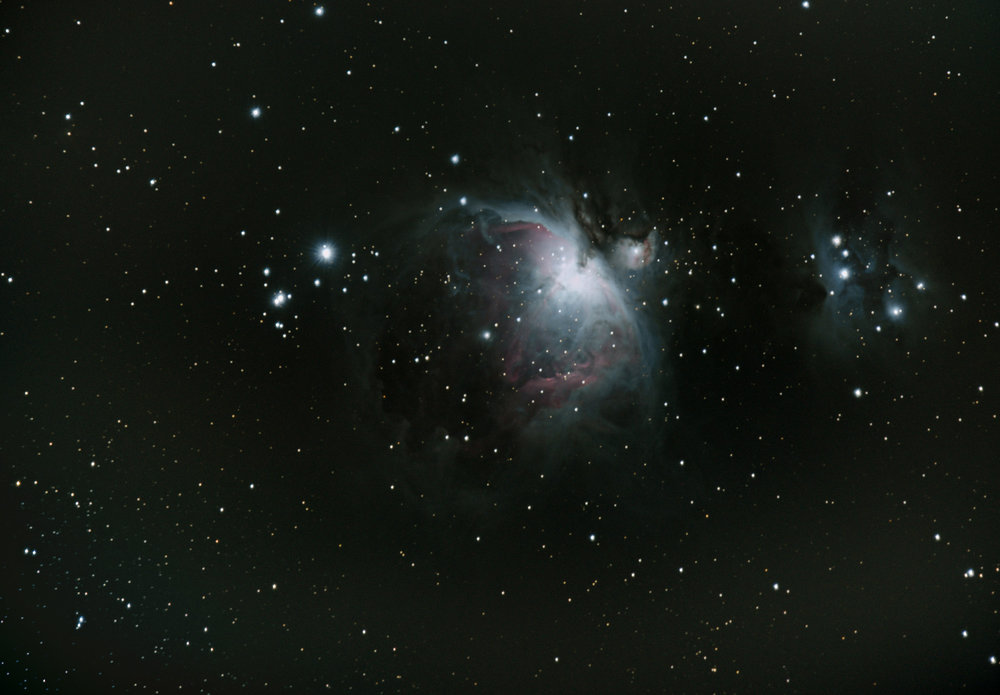

Tu peux allez voir là pour la photographie grand champ:
Mais tu verras c'est avec une cam et non avec un APN... donc forcément plus sensible...
Focale: 50mm et 120mm

Quel ISO tu as ? temps de pose, nbre de poses ? :)
Il y a 10 heures, Ubuntu a dit :
1600 ISO, 1" de pose, 40 poses (trop peut-être sans suivi à 200 mm, c'est peut-être ça ?)

Peux tu aller plus haut dans les ISOs ?
Si tu commences a avoir trop de bruit tu peux faire des darks et les soustraire.
40 poses de 1" c'est un peu léger à cette ouverture car 5,6 ça n'est pas très ouvert... je dirais qu'il en faut plusieurs centaines...
Tu fais plusieurs passes et DSS te stackera tout ça :)
Tu visais quoi ? M42 ?
il y a 48 minutes, Ubuntu a dit :
J'ai un Nikon D500, donc à mon avis il est possible de monter un peu dans les ISO encore sans trop perdre en qualité :)
Pour faire plus de 40 poses, il faut recentrer de temps en temps ? Car même avec les 40 poses, pas certains que M42 soit encore dans le viseur à la fin 😛
Je visais M42 oui effectivement 😛

Oui augmente les ISO parce que 5,6 c'est pas trés ouvert, et essaye avec 1,5 ou 2" voir si tu as du filé.
Voila c'est ça tu fais plusieurs passages... tu mets M42 un peu décentrée et tu envoies une série de X photos jusqu'à ce qu'elle soie décentrée de l'autre côté, puis tu repositionnes ton trépied etc...

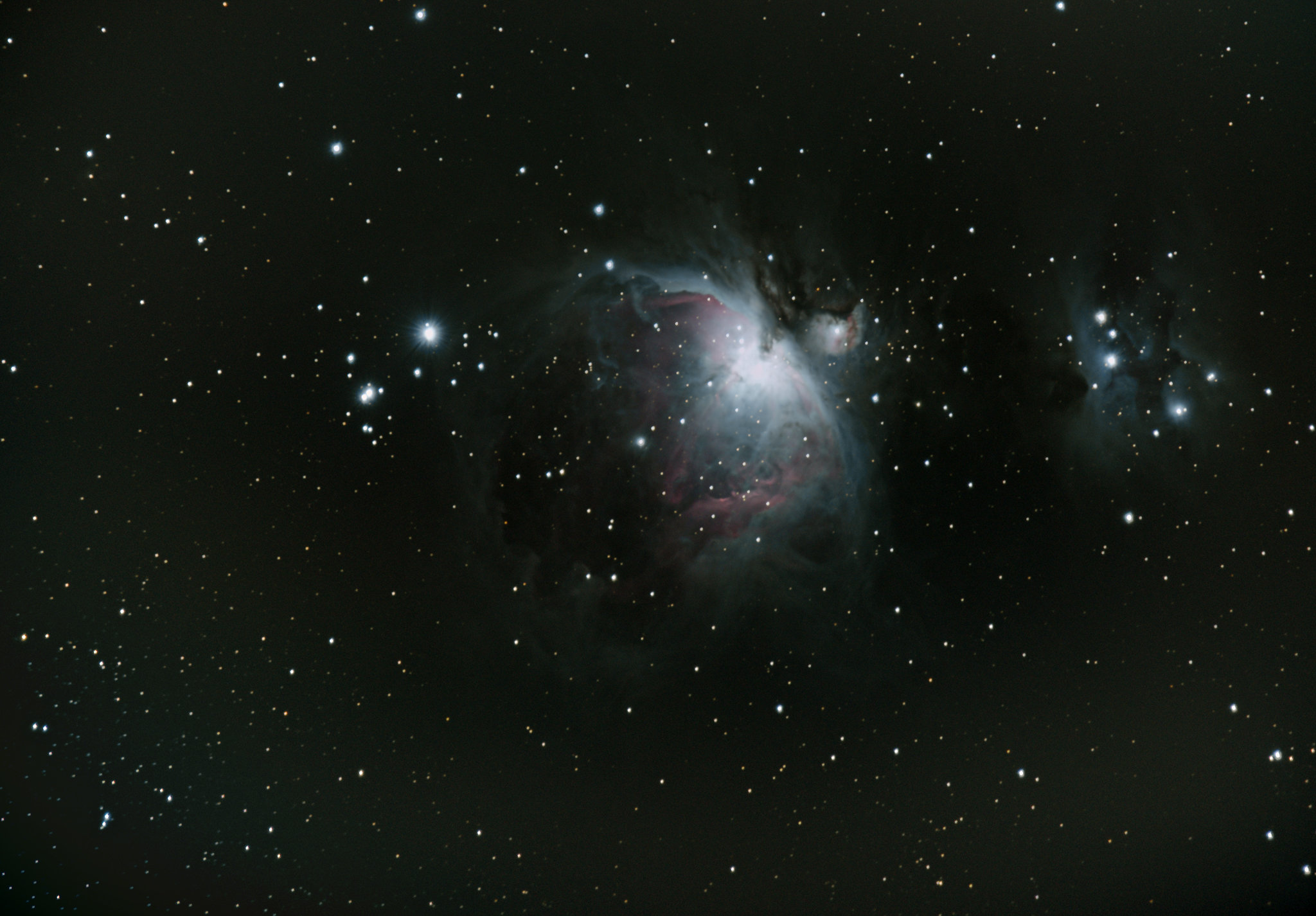

Bon l'image n'est pas parfaite parce que je débute sur Siril et le traitement en général (et qu'est ce que je galère!!) et je soupçonne un petite défaut dans la mise au point.  Après franchement si tu peux toper une EQ5 avec motorisation, tu seras quand même plus confort sur ton suivi et pousser un peu plus les temps de pose.

Pour ta photo Gael, Je suppose que tu étais à f/5.6? Si on zoom fort, on voit déjà un début de filé sur les étoiles, mais à 200mm rien d'étonnant à mon avis. Il faudrait peut être monter les isos encore un peu. Je ne connais pas ton boitier (ni les boîtiers canon de façon général) mais ca vaudrait peut être le coup d'essayer. Un grande partie du bruit devrait être supprimé à l’empilement. Après les pro te répondront surement mieux que moi.
As tu un d'autres objectifs sur ton APN? Je pense que tu gagnerais pas mal à diminuer la focale tant que tu es sur un trépied.
Modifié par Anthony59
Il te faudra bien une rotule pour installer ton appareil photo sur la SA, sinon tu ne pourras pas orienter l'appareil vers la cible de ton choix. On trouve des rotules tout à fait acceptables pour cet usage sur AliExpress, en cherchant la référence BK-03 pour moins de 20€ (avantage, elles sont en Arca).
La SA ne fait que du suivi en ascension droite, donc impossible de faire des poses très longues sans une mise en station vraiment convenable avec des longues focales. Globalement, des poses de 60 s seront le max que tu arriveras à faire. La SA permet aussi de s'initier à l'autoguidage, tu verras cela plus tard.
Il y a 20 heures, Anthony59 a dit :
J'ai commandé ma star adventurer à la clé des étoiles à Toulouse début de semaine dernière. elle était en attente de livraison ca a duré 3 jours, ils les ont recu Jeudi. Là elle est en route et je devrai la recevoir lundi.
Mon problème c'est que j'habite en Suisse, et clairement pas tous les sites astro livrent dans mon petit pays 😛
Je vais regarder à la clé des étoiles voir si c'est possible.
J'étais effectivement à 5.6, je vais tenter de monter un peu les ISO et refaire une photo quand le temps le permettra, voir si ça peut être mieux (certainement pas trop difficile de faire mieux que la photo que j'ai faite xD)
J'ai un objectif macro 105mm en complément, et un 70-200 F4 qui devrait arriver chez moi d'ici peu :)
Je pense qu'à 200mm F4, ce sera un peu plus facile, il n'était pas destiné à ça, mais ça peut servir 😛

Le 09/03/2019 à 12:14, Ubuntu a dit :
Ben non! En RAW sur les boîtiers Nikon 'isoless', 800 ISO ou 6400 ISO ça ne changera rien du tout, sauf que ça va dégrader un peu l'image.
La raison pour laquelle l'image est très sombre c'est qu'elle n'a pas été traitée. Il faut ajuster les courbes et niveaux, sinon la brute d'empilement est toute noire. C'est normal.
Pour le traitement, tu peux essayer SIRIL. Je ne l'ai jamais utilisé mais il paraît que c'est très simple.
