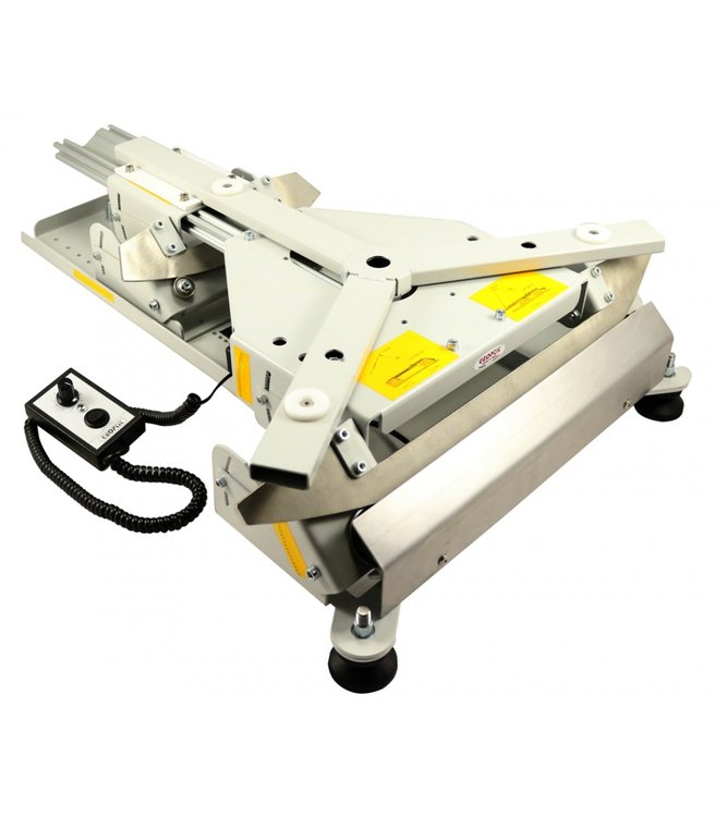

on en parlait sur le fil des RCE 2018, la nouvelle table équatoriale motorisée Geotik Eartha semble être disponible.
sur le site constructeur : https://www.geoptik.com/index.php?route=product/product&product_id=1021
nb, le prix est HT , il faut donc compter autour de 1100€ avec fdp  (vu aussi sur le site de l'Astronome à Lorient)

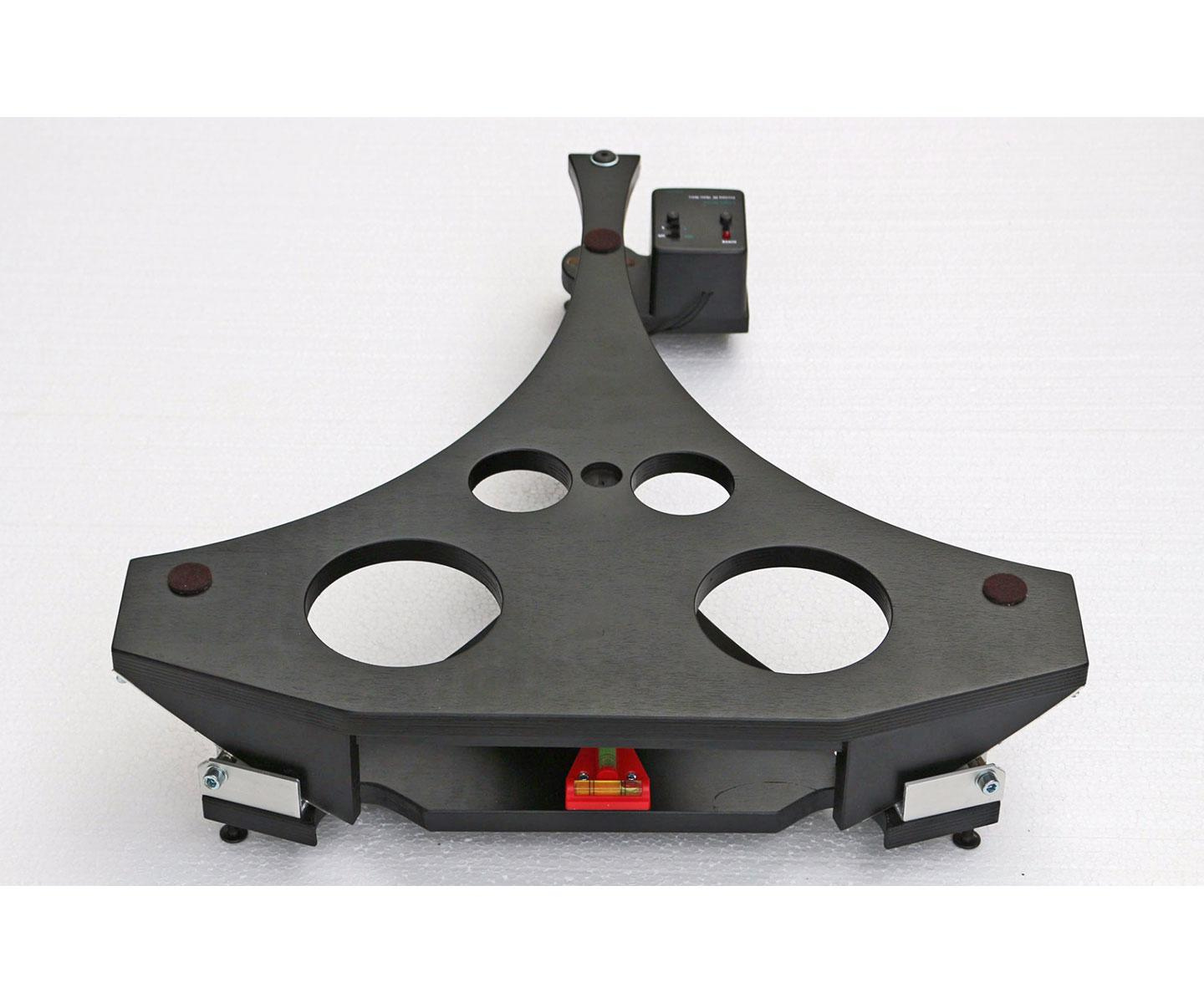

Bonjour J'ai eu la Sumerian Optics que j'utilisais pour un petit dob . La surface permettant de recevoir la monture du scope est vraiment hyper réduite. La structure me parait aussi un peu juste pour recevoir de gros télescopes.
La table Geoptik me parait d'un autre acabit. Le prix ne me choque pas trop. Une table chez SD pour un gros dob ça doit tourner je pense dans les 700 à 800 euros, et ce sans la possibilité de pouvoir régler la latitude d'observation.  Maintenant rien ne vaut un retour d'utilisateur. Ceci dit CDLC avait fait une petite vidéo sur la Geoptik présentée lors des RCE. Peut-être faudrait-il lui (re)demander ses impressions.....
Modifié par chris29
il y a une heure, chris29 a dit :
Mais fonctionne-t-elle bien ? Est-elle fiable ?
il y a une heure, gagarine a dit :
La Sumerian Optics fonctionne correctement si on n'est pas trop regardant. Le réglage de la vitesse n'est pas super précis, il n'y a pas de commande filaire pour ce réglage justement, comme celle de la Geoptik ou la Sud Dobson.  Et quant à recevoir un gros Dobson, je suis dubitatif quant à sa robustesse.

Faut pas être spécialiste de mécanique pour voir que la Sumerian est juste un modèle "initiation" pour qui souhaite avoir un suivi sur son Dob, avec un moteur EQ1 SW. Le modèle Geoptik est plus dans les classes des artisans.
Whaou, 16kg la bête quand même !
On n'est pas sur du design ultra-nomade : trimbaler une table de 16kg entre 60° et 30° de latitude, ça demande déjà de l'intendance, si en plus on ajoute un dobson conséquent, il ne vaut mieux pas habiter en étage sans ascenseur, et/ou vouloir prendre l'avion ;)
j'suis bien d'accord, très lourd pour du nomade.
mais ya plein d'idées intéressantes à repiquer :
- une belle géométrie d'ensemble, avec un positions judicieuse des pieds, porche de l'aplomb des roulettes
- une belle compacité vers le secteur nord circulaire (on en dirai pas autant du sud... ça souffre de vouloir accueillir des trucs de tailles trop disparates, il eu mieux fallu décliner la chose sur 2 ou 3 dimensions)
-l'usage de profilés ou de tôles pliées pour garantir une bonne rigidité,
-l'usage de secteurs circulaires en ferraille,
et d'autres pas terribles, à bine avoir à l'esprit dans le cas d'une construction perso  :
- encore un bidule qui n’est pas isosatique, avec 3 roulettes en butée - yena 2 de trop !!!! et sur un truc qui se veut très rigide, ben ça ne pardonnera pas, en plus d'être déconnant et totalement inutile.
-une hauteur totale qui aura pu être bien plus optimisée
- comme dit, l’encombrement chiant au sud, on va s'y cogner la nuit !
-avoir un truc qui se veut universel est totalement déconnant : ça en sera JAMAIS équilibré. Imagine-t-on une seule seconde ne pas équilibrer une EQ ??????? ben là pour une table c’est exactement pareil.
et un doute quand à la géométrie de la chose : l'horizontalité est-elle conservée lors des changements d'inclinaison de latitude ? Ça peut être possible, et c’est souhaitable dans le concept. A voir.
Il y a 2 heures, Skywatcher707 a dit :
Je ne sais pas ce que c'est un modèle 'initiation' pour une table équatoriale. Parce que si tu me dis qu'il faut être expert pour faire fonctionner une table équatoriale...
Par définition une table équatoriale de dobson c'est simpliste.
Par contre je veux bien dire que celle de Sumerian est une table d'entrée de gamme. Cela dit si la cible reste dans le champ de l'oculaire à fort grossissement pendant 10/15 mn sans rien toucher c'est déjà bien.
La Geoptik est probablement au top, mais on est plus dans le domaine du chariot élévateur.
