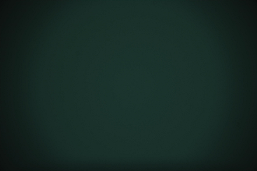

N'ayant jamais eu le temps de vraiment m'atteler à la fabrication d'une vraie boîte à flats dans les règles de l'art. J'ai l'intention de m'y mettre bientôt (enfin quand mon petit dernier me laissera un peu de temps libre... J'écris ce message avec le petit sur les genoux qui tripatouille sans arrêt l'écran et le clavier, c'est pas simple ...) mais en attendant mieux je me contente  de celle que je me suis faite et qui consiste à un simple projecteur à leds derrière une feuille papier blanche.
Exemple d'un de mes flats :

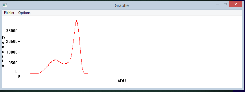

Pour mes flats, je fait une prise à environ les 2/3 dans l'histogramme comme j'ai pu le lire un peu partout. Cependant, l'histo me fait pas un pic simple :
Alors bon, en regardant le flat, je vois bien qu'il y a pas mal de vignettage et j'ai aussi une "barre" sombre en bas qui doit être générée sans doute par l'obturateur (enfin je suppose), mais je ne sais pas si ça peut expliquer le graphe obtenu.

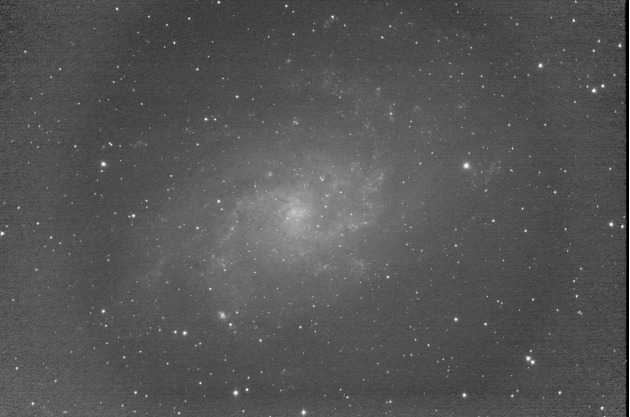

En tout cas, j'ai des doutes sur le traitement : exemple d'un prétraitement Siril (script Pre_Traitement_APN) :
En dehors du bruit, il y a un halo tout autour de l'objet comme si le vignettage n'avait pas encore été correctement corrigé.

il y a 7 minutes, Cpt_Igloo a dit :
Oui c’est bien ça, ton écran Led est trop puissant. En baissant trop le temps dexpo l obturateur n’est pas assez rapide et génère ça.
Il faut diminuer la luminosité de l’écran, soit en dimmant soit en opacifiant.
si l’écran est fabriqué maison, il faut que le flux de lumière soit uniforme sur toute la surface de l’écran à flat
Et enfin il faut que l histo soit au 2/3 à droite et pas a gauche
Il y a 1 heure, Malik a dit :
Merci Malik.
En fait ce n'est pas un écran à flat, mais un projecteur à les (25 les blanches associées). Et l'histo est bien à droite en fait. Celui affiché sort d'iris, j'aurais dû mettre celui produit par l'appli Canon.
