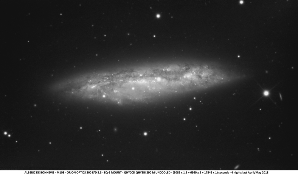

La luminance est réalisée au 300 avec la 290 M, sans filtre et étalée sur
4 nuits ou nuits partielles. Poses unitaires de 1, 1.5 et 2 secondes. 3
nuits avec seeing moyen sans plus, la 4e elle nettement plus stable et
qui a bien aidé pour sortir les plus fins détails  !

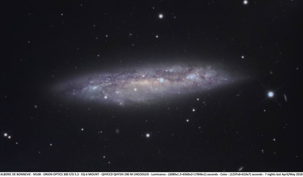

Pour la couleur, j'avais utilisé l'ASI 385 et tenté ma chance sur 3 nuits.
Le résultat est moyen, avec le recul j'aurais dû tout imager avec un filtre
Ir/UV-cut...  Et maintenant je choisirais de toute façon la 294, plus adaptée
à cet exercice  !

- la version monochrome,
- la version colorisée,

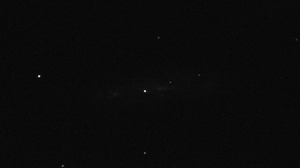

- une brute de 1 seconde,
SETUP :
Newton Orion Optics 300 mm F/D 5.3, sur EQ-6
Couche de luminance :
Camera QHYCCD QHY5III 290 M (non refroidie), pas de filtre.
(3089x1.5sec + 6560x2sec + 17846x1sec) Images brutes.
Darks.
Couche de couleur :
Camera ZWO ASI 385 C (non refroidie), une partie des images
est faite sans filtre, l'autre avec filtre Ir/UV-Cut.
Poses unitaires de 6 et 7 secondes.
(1237x6sec + 610x7sec) Images brutes.
Darks.
Tri manuel de toutes les images.
Registration avec Registax 5.0 en mode monopoint.
Traitement et finition avec Iris + Photoshop.
Images finales à 100%.

Salut Alberic,
He bien, c'est très bon tout ça et surtout avec des poses de 1 à 2s. en tout cas, c'est 2 très belles images.
question ; pourquoi fais-tu des poses aussi courtes et non des poses de 30s ? Est-ce que c'est parce que la caméra n'est pas refroidie ?
Par contre, je ne savais pas qu'on pouvait empiler 6000 à 10000 poses avec Registax :b:.
Encore bravo
Franck

C'est une de mes images  en CP rapide les plus résolue. Merci à la nuit la plus stable
qui  bien apporté sa précieuse contribution !

En résolution pure (sur la couche de luminance) c'est équivalent même si mon image est moins
contrastée ! Et le plus surprenant, c'est  la magnitude limite qui est à peine supérieure avec le 500 !
Pourtant les pixels de l'Apogee ont une surface 16x supérieure à celle de la QHY5III 290 !!
Bon  évidemment côté couleurs, là je suis clairement à la ramasse...

Salut Franck,:)
C'est justement le principe des poses courtes  ! En un mot : SIMPLICITE ! Pas d'autoguidage, pas de calibrage,
monture chinoise de base suffisante, setup typé " planétaire" suffisant.  Et  en  effet  cette caméra
n'est pas refroidie.  ;)
Pour Registax, je fais juste des paquets d'images brutes, puis composition sous Photoshop des images empilées
intermédiaires.
Albéric

Ben dis donc, je l'avais loupée... quelle résolution, c'est épatant ! Je l'avais jamais vue comme ça, elle est très chouette vue de près je trouve !
Bravo, continue de vider ton disque dur, ça m'intéresse... :D

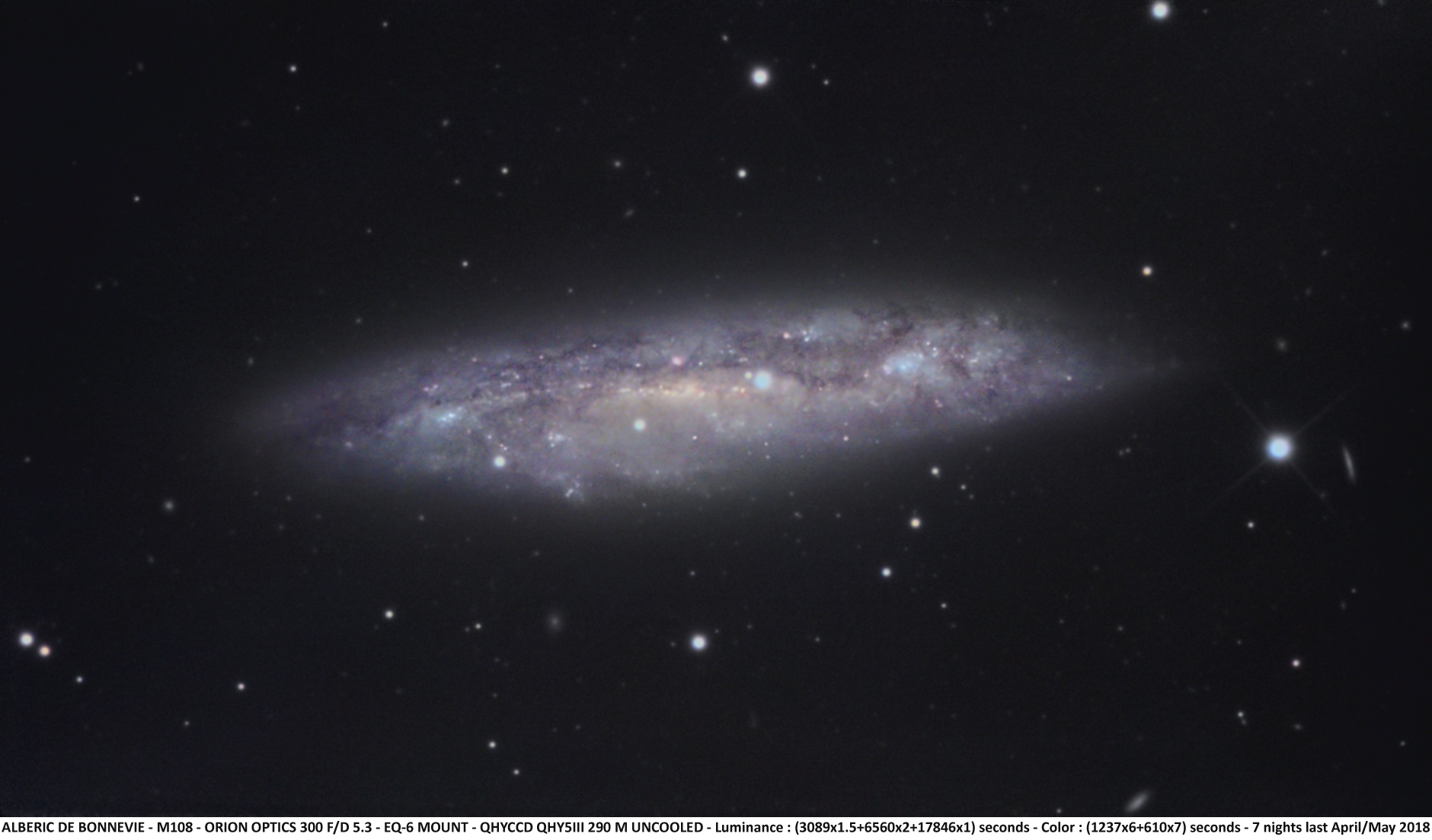

EDIT : tu as le même souci que moi sur la couleur... les étoiles saturées ont une colorimétrie qui part en cacahuète. Tu pourrais peut être avoir un résultat un peu plus sympa en tronquant les valeurs lumineuses un peu plus bas, de manière à ce que les étoiles saturées soient blanches et non bleues d'un coté et oranges de l'autre... Enfin bref, c'est un peu de la tambouille.

Ce sont de vieilles captures et la couleur avec l'ASI 385 c'est pas top. Surtout sans filtre  Ir/UV-cut.
Maintenant j'ai la QHY 294, un filtre Ir/UV-cut Astronomik L1 et j'espère que les couleurs seront
beaucoup plus fiables ! ;)

Alors effectivement, si la première est la colorisée, je la trouve plutôt pâle :-)
Mais bien résolue quand même :-)

Ah oui, petite erreur de casting, ouuuuuppppssss !  :be:
Rassure-moi, tu as bien reconnu l'image brute au moins ? :p
