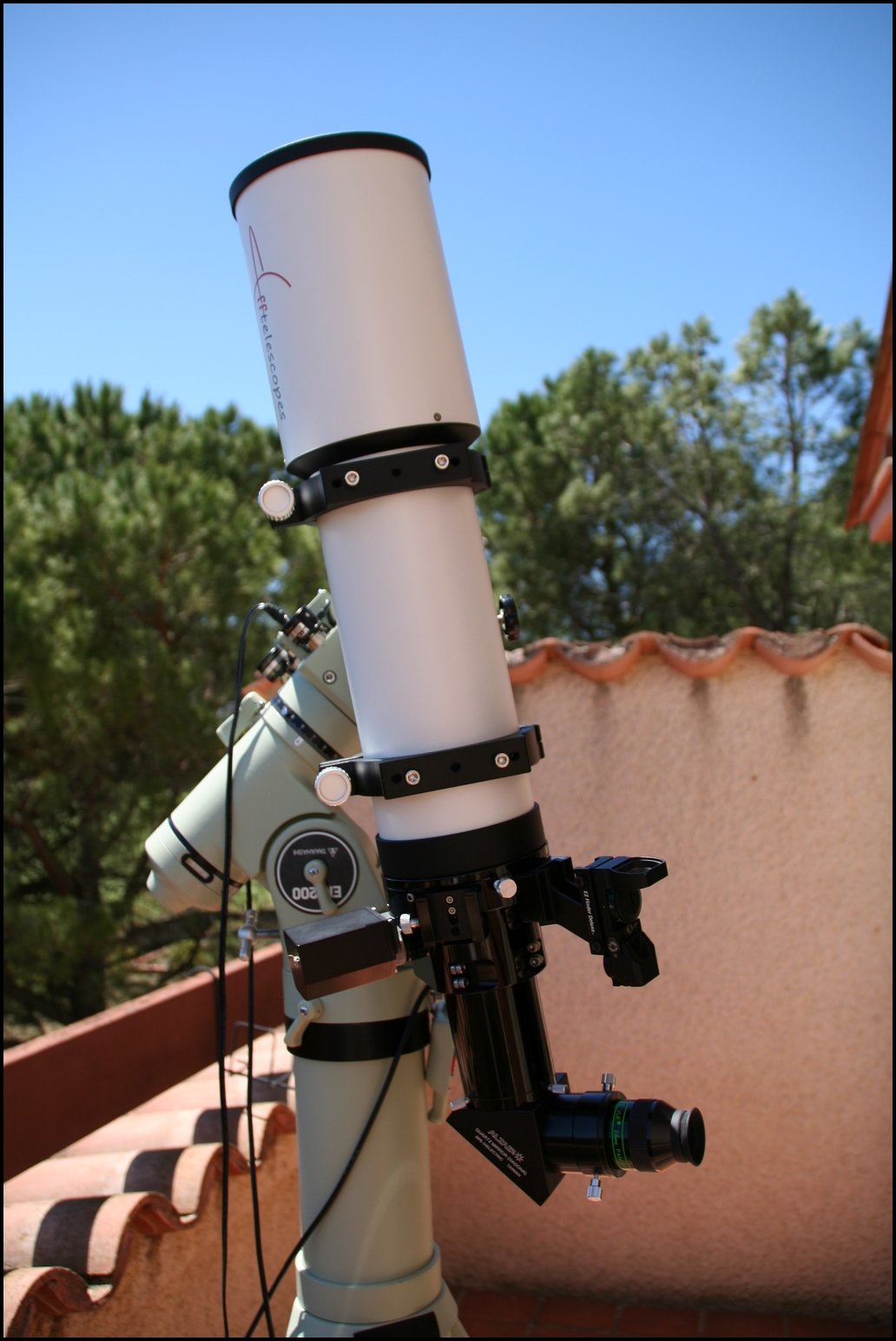

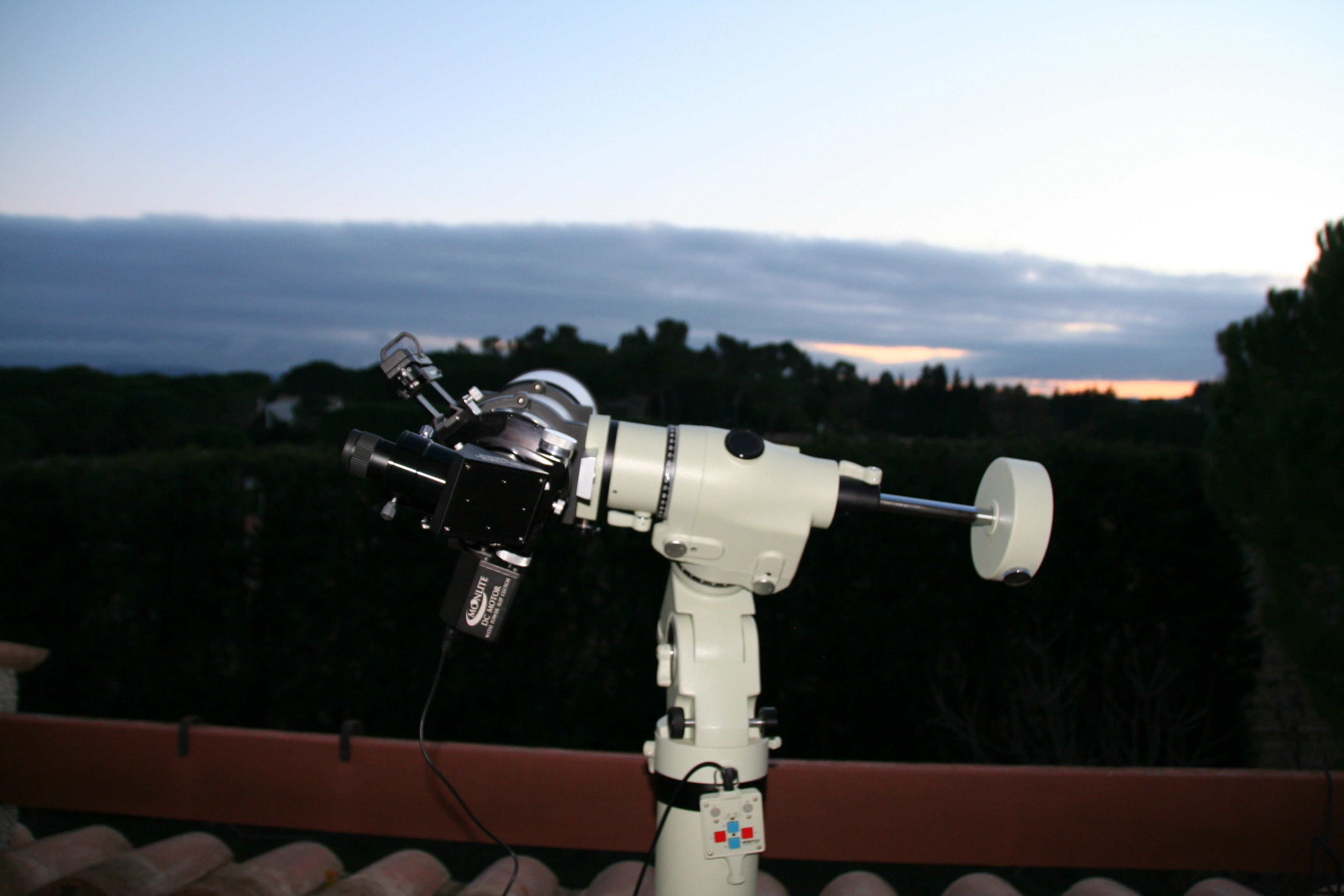

Une très chouette CFF 105, achetée sur les conseils de Colmic. Sur le cliché, elle est portée par l'EM 200, dont je pense me séparer dans la mesure où je ne l'utilise plus faute d'avoir un accès direct à Polaris.
J'utilise maintenant la lunette avec une AVX Celestron, légère, très vite mise en station. Elle me permet d'observer lorsque les conditions météo n'engagent pas à sortir le SV 400 ou lorsque j'ai envie de faire un peu de
Visuel Assisté, notamment pour la famille.
J'adore cette lunette. Voici ce que j'en disais dans un ancien post de WA.
Je cherchais un réfracteur APO de 100 mm, F/6 maximum, ne pesant pas plus de 7 kilos. Elle devait me permettre de faire un peu d’astronomie itinérante et d’observer chez moi avec une ATIK 314 L par grand froid car je ne fais pas vraiment d’astrophoto. Enfin pas encore même si les résultats obtenus après un simple prétraitement des images me donnent envie de m’équiper un peu mieux. D’ailleurs Colmic m’a gentiment indiqué qu’une ATIK 314 L avec cette optique consistait à sous-estimer la belle…;)
Je parle un peu de cette lunette dans mon dernier CROA consacré surtout à tester la monture AVX.
En visuel, les images obtenues sur la Lune sont d’une très belle définition. Les planètes ( j’évoque mes observations de Vénus avec le Pentax 3.5 dans le CROA ) donnent envie de pousser le grossissement tant le rendu est dépourvu de chromatisme, étonnant de clarté, de précision. Quant au ciel profond, je me suis régalé récemment en observant les galaxies dites faciles de la constellation du Lion. Ces objets ne sont plus les vagues tachouilles obtenues souvent avec un tel diamètre. On prend plaisir à les détailler. À traquer la galaxie voisine, plus petite, plus discrète que l’on détecte alors en vision décalée certes et avec un peu de patience.
Le porte-oculaire Moonlite, rotatif avec motorisation débrayable à vitesse variable est d’une délicatesse efficace. Enfin, son pare-buée rétractable lui permet de ne pas dépasser cinquante centimètres.
Parlerai-je du prix ? Elle est bien moins chère qu’un réfracteur de qualité égale et, à mon sens, elle joue dans la cour des grandes. Peut-être souffre-t-elle de la réputation - méritée – d’autres réfracteurs de qualité ? Je ne sais pas…
Ce dont je suis certain, c’est que je ne m’en séparerais pour rien au monde."
Comme Perrette, elle est légère - mais pas court-vêtue - et plutôt jolie.
Pour moi, elle complète très bien le gros père de 400 mm.
