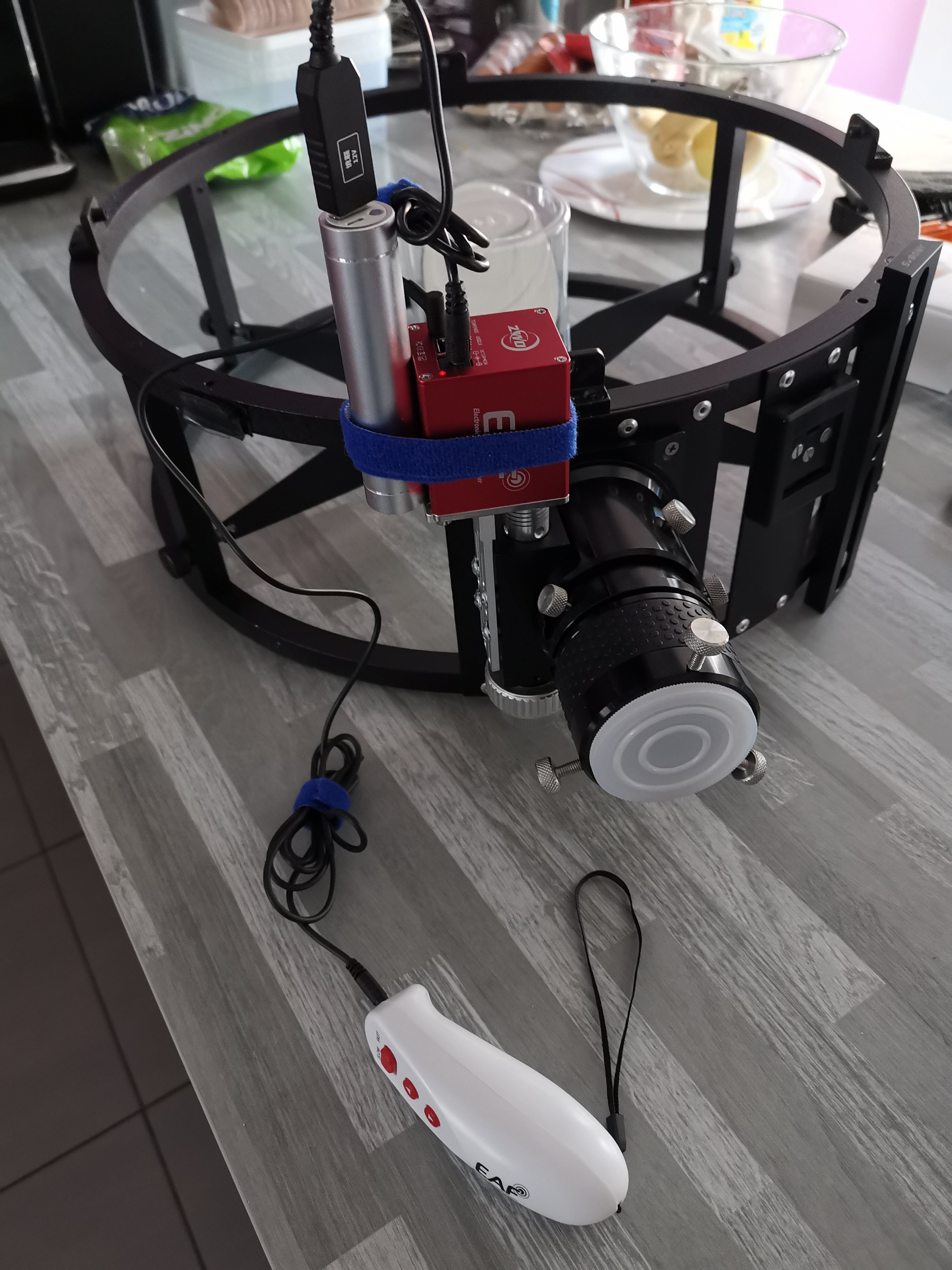

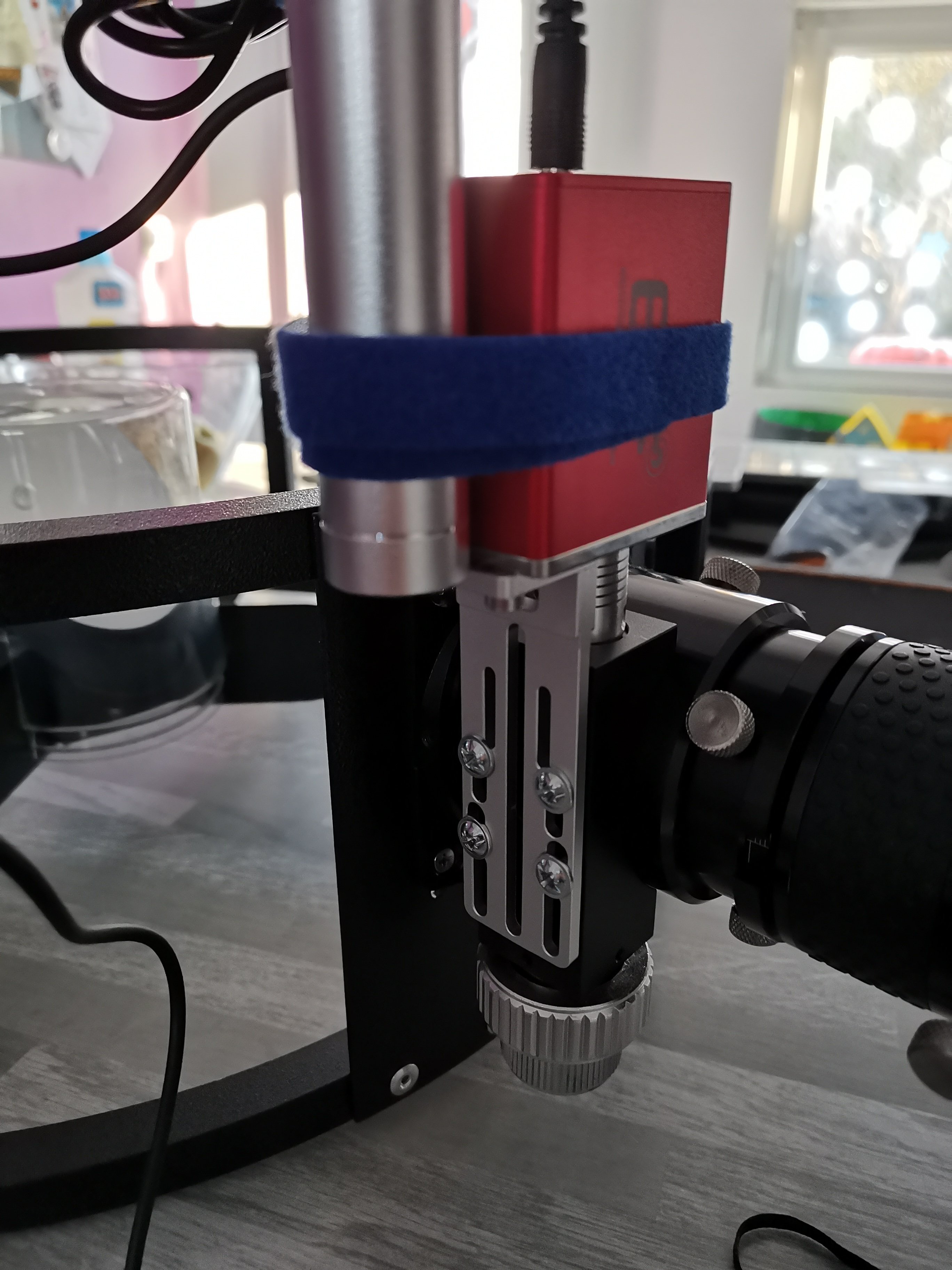

Et bien ça marche parfaitement !
J'ai installé un systeme D provisoire au velcro double face pour la powerbank.
Le câble usb => 12V branché au powerbank, tout simplement.
La télécommande est hyper légère, je ne pense même pas avoir la nécessité de bricoler quelque chose.
Hyper content 😁
Edit:
Sur l'ancien système (skywatcher), le moteur venait devant la vis de la cage, ce qui était gênant lors du montage / démontage.
Et bien avec le ZWO, plus de soucis ! La vis est libre d'accès.

Je rentre d'une heure de voyage sur la Lune, et ce moteur de MAP est une merveille d'utilisation.
C'est un peu cher pour l'utilisation que j'en ai, mais honnêtement je ne regrette rien. Disons que c'est un confort supplémentaire.
Faire la MAP sans moteur m'agace, c'est un peu à taton quand on touche la molette ça vibre.
L'ancien skywatcher avec son bouton capricieux n'en parlons même pas... Et je ne suis pas le seul dans ce cas, j'ai déjà lu des personnes parler de ce défaut.
Bref très très content.
La raquette est très légère, donc on peut la laisser pendre sans soucis.
Pour la sonde de température, comme je n'en aurais pas d'utilité sur mon dob, je la récupère pour la mettre dans les fesses de mes enfants quand ils seront malades, pas con hein ? :tilt:
