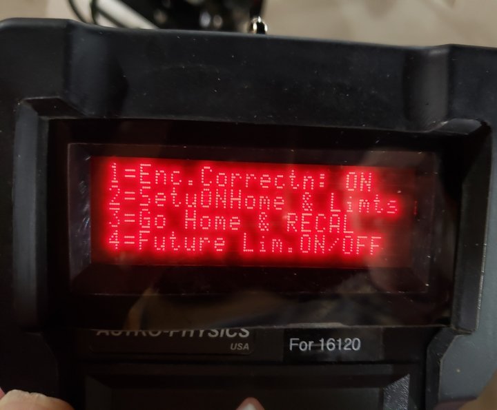

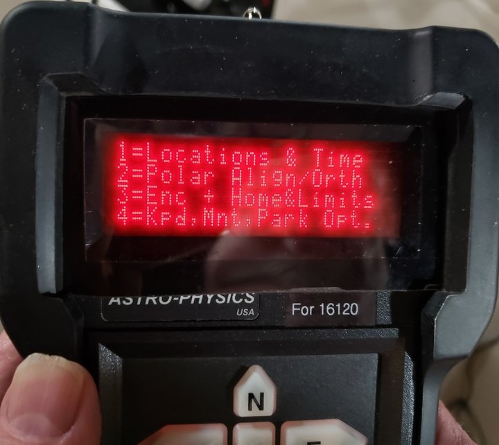

Une des particularités de cette monture c'est le passage de câbles USB3 et CC intégrés dans la monture avec des connecteurs en bas et en haut (Cela est visible sur les photos), Sur la mach1 (et sur les autres montures AP il me semble) il était possible de passer les câbles pour les accessoires (Caméra, résistance, focuseur, ...) dans le corps de la monture.

il y a 25 minutes, fab600rr a dit :
D'accord, donc chose à noter afin de leur demander, si l'APCC-Pro (qui contient la fonction modélisation si j'ai ben compris) sera bien équipée sur la Mach 2.
Merci pour le tuyau :)
Comme c'est sur le site AP, c'est cela qui compte. Il faudrait simplement qu'OV corrige sur leur site. Pour l'histoire l'APCC n'était pas fourni avec la MACH1/CP4 mais AP proposait à  l'achat de la monture une bonne réduction sur les APCC. J'ai pris le modèle standard car je ne pouvais pas modéliser avec la MACH1. Avec la MACH2 ils mettaient l'APCC standard , mais cela n'avait de fait pas grand intérêt et s'était en réalité un bug de leur part et ils ont corrigé.
Pas d'inquiétude donc.
