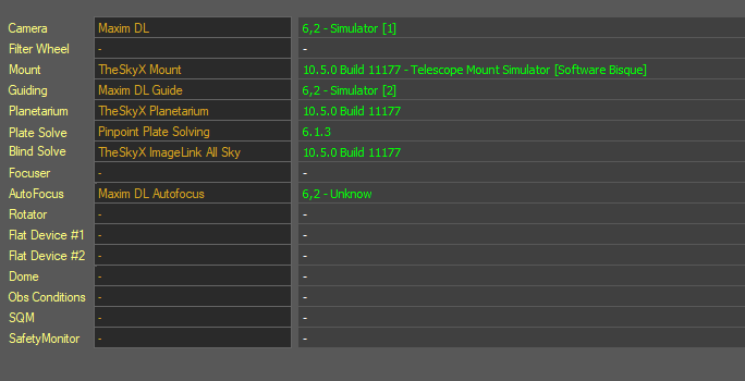

Bonsoir
J'ai essayé en configurant MaximDL , The SkyX avec du matériel simulé , caméra 1 et 2 ,focuser 1 et 2 simulator dans maxim ; télescope simulator dans TheSky X.
Aucun logiciel n'est lancé avant la mise en route de Voyager.
A la mise en route après avoir cliqué sur "Connect" Voyager démarre tout ce qui a été configuré dans le setup , même PinPoint et affiche les versions des logiciels.
A droite de l'écran on peut voir la courbe de température de la caméra.
Je n'ai pas réussi à afficher la carte du ciel dans la partie moniteur, je ne sais pas si c'est possible ?

Comme je l'ai dit plus haut j'ai testé en mode démo avec MaximDL ,TheSkyx ,Pinpoint.
Dans cette configuration il reconnait la caméra principale et la caméra de suivi, dans  les fenêtres de droite les indications s'affichent.
