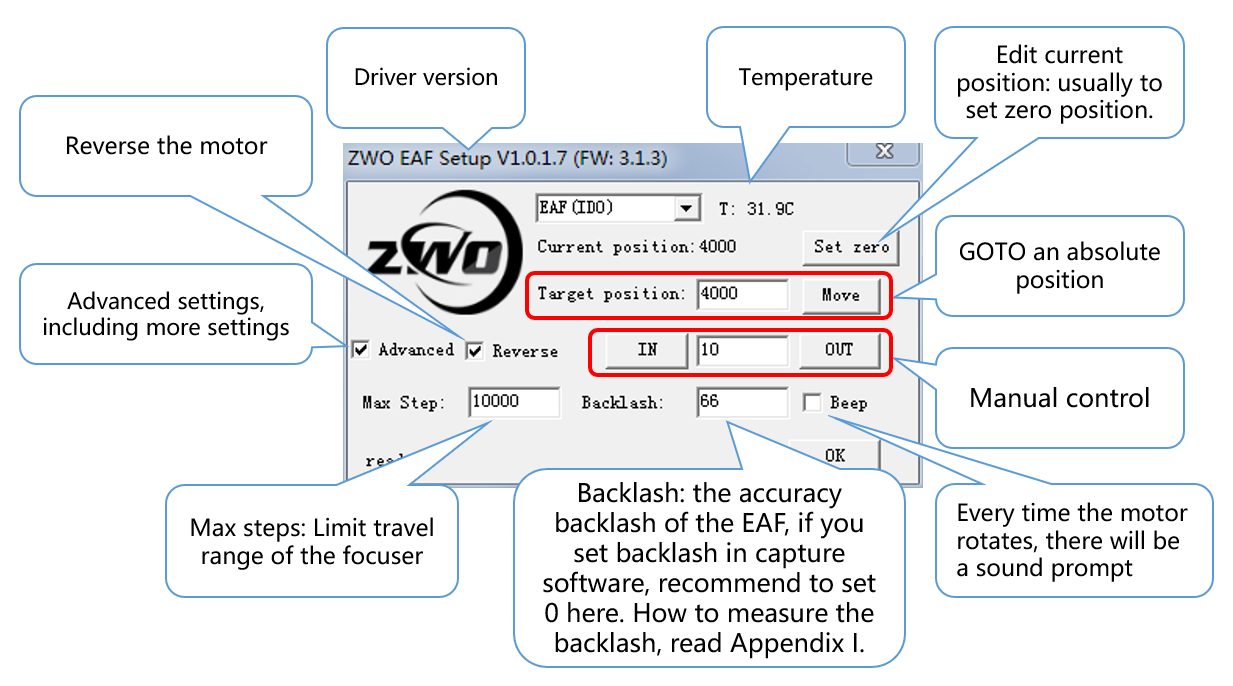

je ne comprends pas trop, pourquoi passer par les simulateurs alors que tu cherches à faire marcher l'EAF ? il faut dans le panneau de controle indi choisir ZWO EAF dans la case focuser et ensuite lui rentrer tes parametres pour ton focuser (min et max et backlash si tu veux). ensuite tu sauvegarde tes parametres

1- J'ai fait bouger en position "0 pas" avant de le monter, en regardant le sens de rotation (tu as un bouton pour inverser le sens de rotation).
2- J'ai mesuré la course de mon PO en prenant une marge de 5 mm en butée haute et basse (75 mm de course + 2 marge sur les butées de 5mm).
3- J'ai fixé le EAF sur le PO rétracté (avec la marge de 5 mm, donc PO sorti de 5mm)
4- J'ai bougé le PO de 1000 pas, je mesure la valeur de déplacement
5- Un rapide calcul savant de produit en croix me donne 20000 pas pour la course de mon PO (75mm), que j'informe dans le panel Indi du ZWO EAF (je ne sais plus le nom de la case correspondante, je te dis cela ce soir)
Tout fonctionne nickel.

Pour info tu as évalué le backlash de l'EAF ? Si oui tu trouves combien de pas de jeux ???

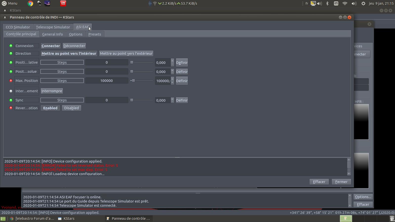

Bon ,bien j ' y arrive pas !
Alors 1ère chose ; j'ai ses 2erreurs
2ième chose ; pourquoi les données ne reste pas en mémoire , en effet j'ai donnée le nombre de pas maxi (157550) ,et dans option j'ai mis sauvegarder,
                       mais rien à faire ,quand je sort de kstars et que je relance mon essaie les donnée on disparu
2ième chose : pourquoi rien ne fonctionne temps que j'appuie pas sur le bouton "interrompre".
Donc qui a une idée
Modifié par ch_porchet
Je ne connais pas du tout l'EAF mais je viens de jeter un coup d'oeil au code source.
L'erreur 5 ça veux dire: EAF_ERROR_MOVING,//focuser is moving
Le driver croit que le focuser est en cours de déplacement et c'est pour ça qu'il refuse de modifier reverse et max position.
C'est aussi pour ça que ça va mieux après Interrompre car il doit faire un reset de "focuser is moving"
Commence par contrôler la version d'INDI que tu utilise. Dans un terminal entre indiserver sans paramètre ça va afficher la version. La dernière est 1.8.3.
Ensuite pour revenir aux valeurs par défaut du driver, ferme kstar et indiserver, va dans le répertoire ~/.indi  il doit y avoir deux fichiers "ASI EAF_config.xml" et "ASI EAF_config.xml.default" ou quelque chose de similaire. Efface les.
Pour tester le fonctionnement de base ouvre le "Panneau de contrôle INDI", a l'onglet du focuser clic Connecter, attend que les autres contrôles apparaissent.
Entre 100 dans le champ "Position absolue" et clic Définir.  Est-ce que le moteur bouge? est-ce que le champ de gauche passe à 100?
  Le 10/01/2020 à 08:28, pch a dit :
Voir davantage
Alors en effet ,j'ai pas la dernière ,j'ai celle la 1.7.9
je vais la mettre à jours pour voir.
Alors en effet ça l'air de fonctionner et, en effet, j'ai plus le même panel .
Merci les gars !!!!
