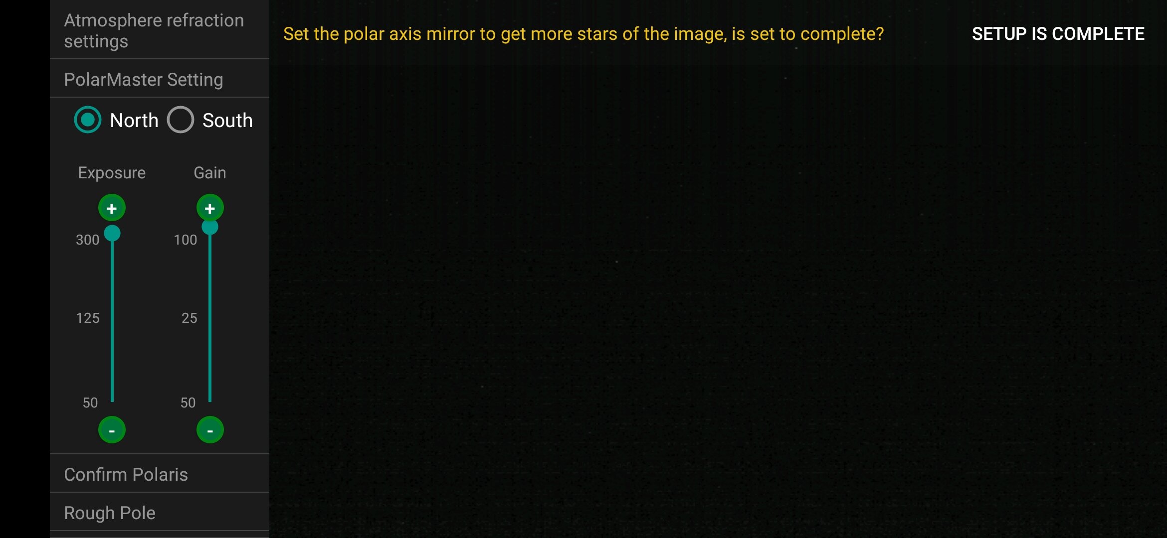

+ : L'application tourne sans problème, elle ne plante pas, c'est très facile d'utilisation et c'est exactement la même procédure que sur PC (voir les 2 images juste en dessous).
Screenshot_2021-09-02-09-58-18-696_polemaster.android.googleplay.thumb.jpg.5f4d23f0056d146a6497aa225229675b.jpgScreenshot_2021-09-02-09-58-35-480_polemaster.android.googleplay.thumb.jpg.8e22978fe939fb2af288396a93452bff.jpg

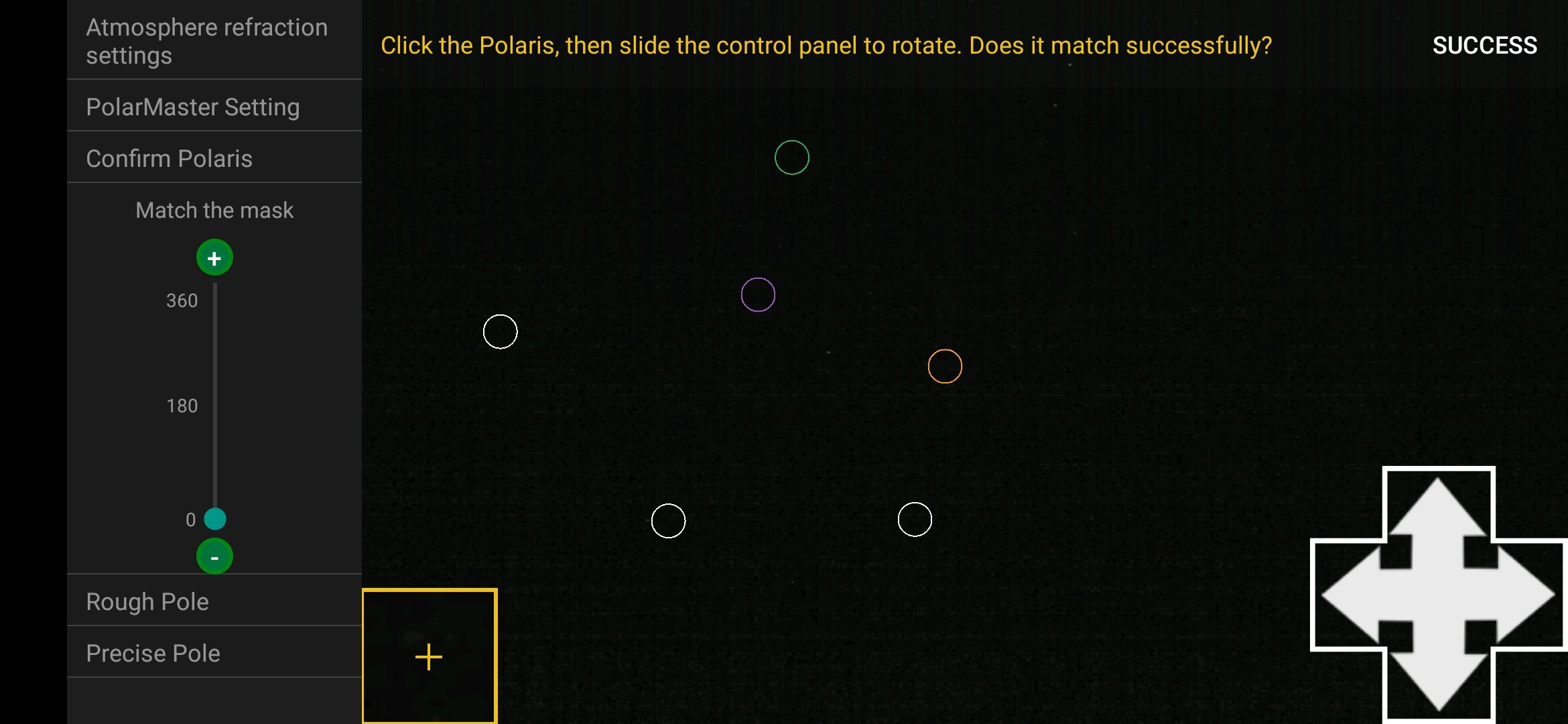

- : Hier, une heure durant, j'ai essayé en vain de faire une MES . Voici le problème : le schéma d'étoiles au moment de l'alignement (étape 3, voir image ci-après) ne correspond à rien. C'est bien simple, aucune des étoiles détectées autour de Polaris ne se trouve sur le passage des petits cercles. Malgré les très nombreuses rotations opérées (il faut jouer avec le curseur vertical de gauche), impossible de faire correspondre le schéma avec le ciel. J'ai évidemment essayé de régler l'exposition et le gain à l'étape précédente, mais on ne détecte pas plus d'étoiles. Sur la copie d'écran, je suis dans le noir, mais en vrai, on repère très bien l'étoile Polaire et ses voisines (si jamais certains se demandent si j'étais bien sur l'étoile Polaire, je confirme que oui !).

C'est très frustrant car l'outil semble bon et plutôt bien développé. J'ai simulé une procédure de MES complète, et l'outil de pointage à la flèche blanche en bas à droite est très pratique. Mais, impossible d'aligner le schéma avec le ciel.
Deux pistes :
- soit c'est la détection d'étoiles qui pose problème, manque de sensibilité sur le smartphone etc.
- soit c'est le schéma qui est complétement faux (je pencherais sur ça).
--> A ceux qui auraient déjà utilisé cette application officielle, avez-vous rencontré ce problème ?
