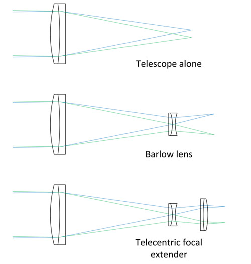

Comme mentionné par @jgricourt, il y a bien des différences qui viennent de la conception optique (quadruplets, doublets). Le problème c'est que comme toujours avec le vocabulaire, les termes sont souvent employés indistinctement et pour désigner un peu tout et n'importe quoi. Ainsi on trouvera l'appellation de barlow pour les Televue Powermate qui sont des systèmes télécentriques, certains fabricants appellent leurs barlows TeleXtendeur quand souvent le mot Tele-Extendeur peut désigner un tube permettant de faire de la projection oculaire, etc. Bref, tout le monde fait sa sauce.
Un petit schéma pas mal que j'ai trouvé et qui montre les différences évoquées par jgricout en terme de divergence ou de parallélisme des faisceaux en sortie des associations de lentilles :

Merci à vous 2, le schéma  est très clair,  les explications aussi,
