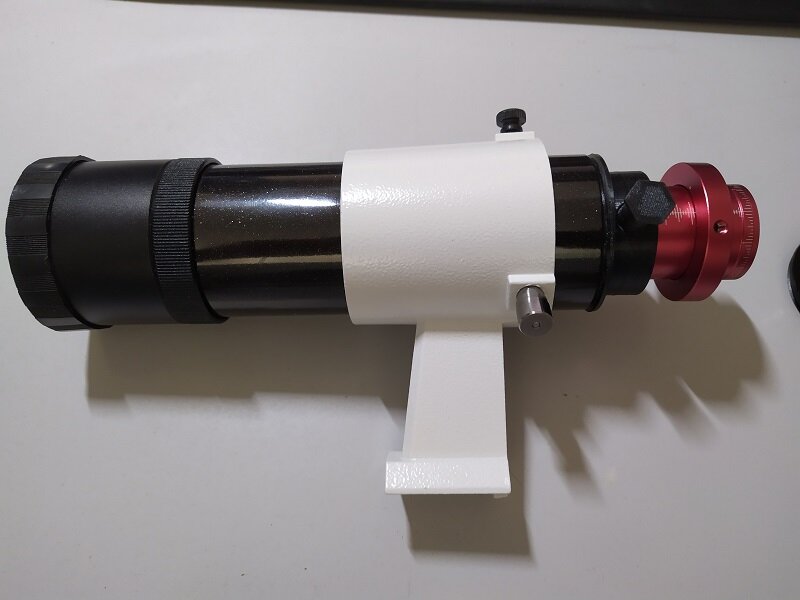

J'ai aussi un 200/1000 avec son petit chercheur 9x50 qui me sert à ce jour de Pole Master avec Sharpcap et d'autoguidage avec PHD guiding.
Du coup, le viseur polaire sert à boucher le trou prévu à cet effet et je me retrouve avec cette petite config simple et polyvalente.

J'ai tenté la même chose l'an dernier quand j'ai voulu passer au guidage. Avec la c270 comme tu as. Perso, je n'y suis pas arrivée. La webcam n'est vraiment pas assez sensible et son driver par défaut rend les réglages difficiles dans phd2. Apres, je débutais, donc peut-être que je m'y prenais mal.
Pour pas non plus investir trop, j'ai converti mon chercheur 9x50 mais j'ai acheté la camera, une asi 120mm mini. J'ai rajouté une barlow en plastique (d'un télescope "jouet") pour allonger un peu la focale, je suis vers 280mm. La cam mono est très sensible, j'ai toujours plein d'étoiles.
Apres, vu que tu as déjà la lunette et la webcam, rien ne t'empêche de faire déjà des essais. Installe phd2, bricole un truc pour caler la webcam au coulant (je dois pouvoir retrouver mes fichiers d'impression 3d si tu veux, je lui avais fait un beau boitier), pointe ta lunette vers le ciel et regarde si tu vois des etoiles avec des expos de 2-3s. Un conseil, fais la mise au point de jour sur une cible distante (au moins 500x la focale) pour pas être trop loin. De nuit, avec un cam pas sensible et un driver pas commode, tu risques de t'énerver un bon moment et de passer à côté de la solution alors qu'autant ca pourrait marcher.

La solution webcam te permet de capturer les images du guidage, mais il faut ensuite ajouter la commande de la monture: exemple, l'interface USBST4. Ca se fabrique ou ça s'achète.
Pour la solution Chercheur+T7, ça fonctionne très bien (c'est ce que j'utilise pour guider mon 150/750).
La cam chinoise T7 se décline en 2 versions, "c" pour couleur, et "m" pour mono.
Pour le guidage, je ne suis pas sur que la différence soit notable.
Par contre, la T7C te permettra de faire du planétaire si tu veux.
Seulement attention, la T7C, avec son prix attractif comporte un petit "défaut", il faut bien vérifier et tester l'ordre des fils du câble ST4. (il faut en inverser 2, ce n'est pas compliqué, mais c'est de la chirurgie).
Ce problème n’apparait pas sur l'ASI120.
Je ne l'ai pas dit, mais que ce soit la T7C ou l'ASI120, ces 2 cam disposent d'un port ST4 que tu relies donc directement à ta monture, plus besoin d'un interface supplémentaire.
Solution la moins chère: 9x50 + T7 avec un peu de bricolage du câble

Perso, j'avais fait ce choix :
  • Asi dans un premier temps et T7C pour guider l'Asi.
  • adaptateur chercheur (à imprimer en 3D ou à acheter).
  • chercheur 9x50.
  • câble EQmod pour faire du pulse guiding (ciao ST4).
Après pour éco des euros dans un premier temps, on peut aussi faire :
  • T7C.
  • la lulu 'toy's us' avec son PO en 1.25.
  • et bricoler le câble ST4 de manière à croiser les fils dans le bon sens.
Pour la lulu 50/600, ça nous fait une ouverture à f12 ce qui va nécessiter d'augmenter le temps de pose de la T7C pour avoir quelques étoiles dans le champ là ou excelle le chercheur 9x50 avec son ouverture à f5,5.
