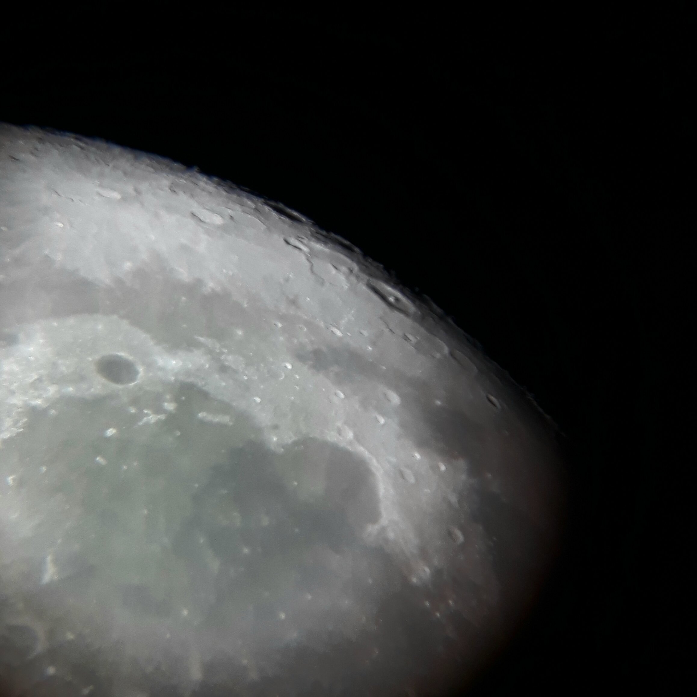

Je me suis acheter un Dobson 200/1200 il y à quelques mois, prévu pour l'observation, je me suis vite dit que ça serait pas mal si je pouvais partager tout ce que je voyais. Malheureusement l'astrophotographie c'est cher, très cher parfois, alors je me suis orienté vers l'astrophotographie au Smartphone comme beaucoup de monde et tous ceux qui veulent faire un peu d'astrophotographie sans se ruiner. J'ai décidé de partager ici toute les photos que j'ai faite avec mon Smartphone et mon télescope évidemment ( Dobson 200/1200 Sky-Watcher). Je ne pretend pas faire de l'astrophotographie professionnel et certains puristes risquent de ne pas aimer, seulement je veux juste montrer que c'est largement possible de faire de bons résultats en astrophotographie, et ce avec du matériel très modeste.
Je commence donc par la lune, comme beaucoup de monde, en attendant le reste.
J'ai choisi les meilleures photos parmi les nombreuses que j'ai faite.
Merci !

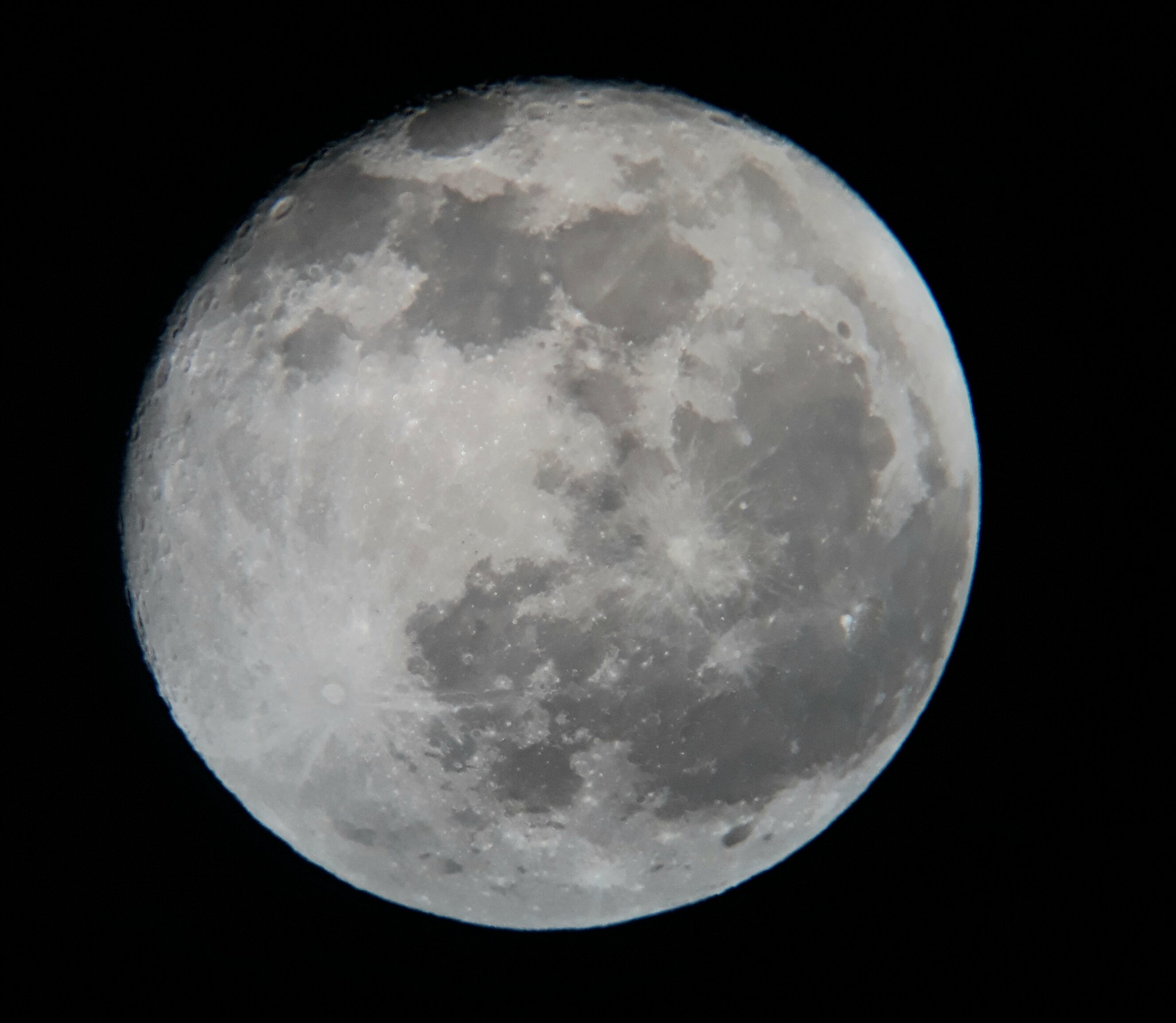

En diminuant les ISO tu aura probablement de meilleurs résultats. Voici les mienne la semaine passée au smartphone aussi.
Avec un dob on va forcément être diminué dans nos choix pour la photo mais il y a effectivement moyen de faire certaines bonnes photos

j'ai réussi à faire ce qui est ci-dessous derrière une lunette bresser 102/1350 avec un smart wiko tommy à 150 balles.
ça devrait être bien mieux avec vos dobs
comment installez vous le smart sur l'engin ?
  • J'aime 5
