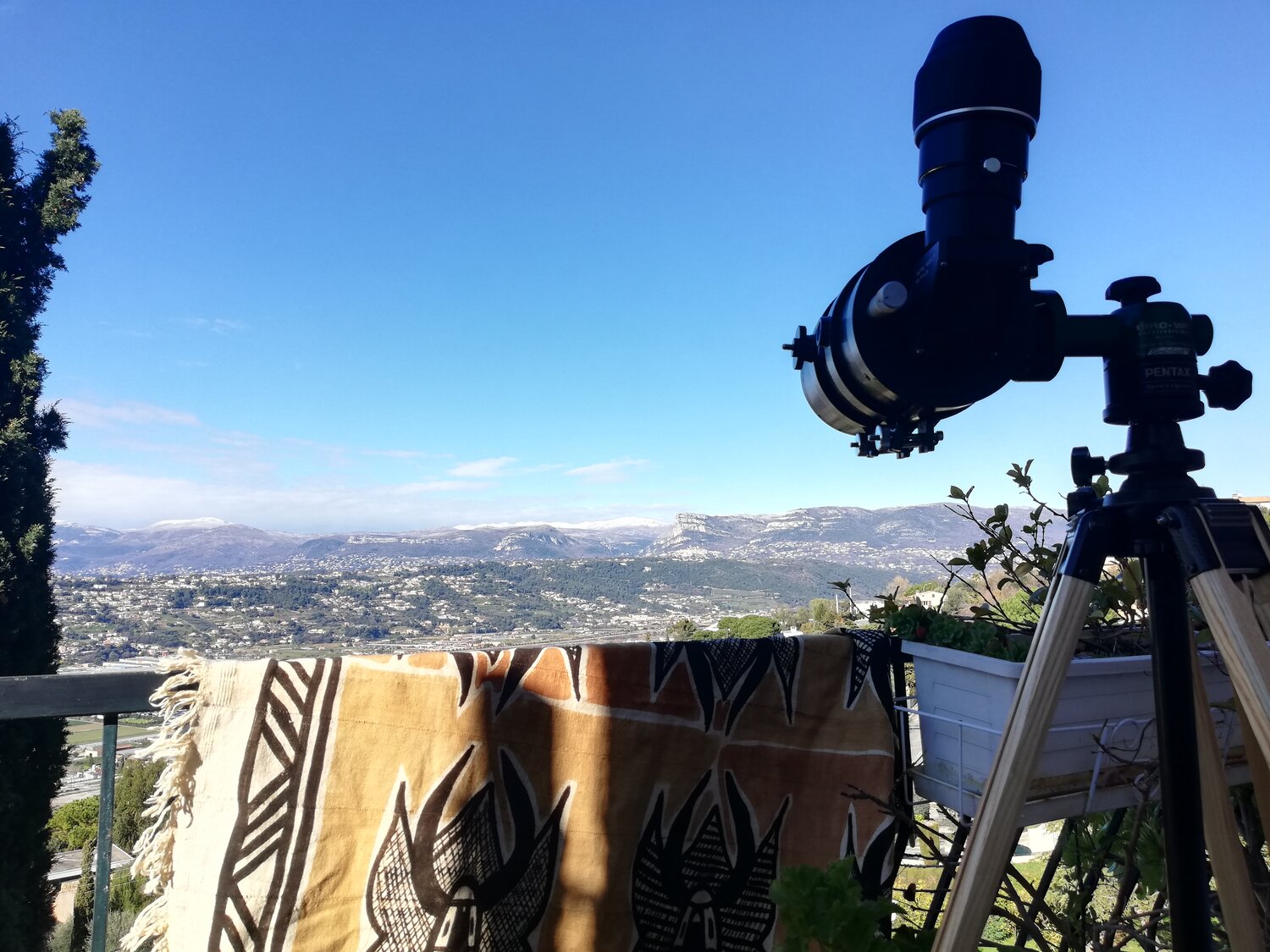

Bonjour et merci à toi . Avec le pentax xw 30  j'arrive à 40x de grossissement . C'est parfait pour faire des observations terrestres tout en profitant du confort de ce cailloux.  Ça change vraiment du plossl de 36 ou je me sentais vraiment à l' étroit . J'ai essayé cette configuration sur le ciel en pointant le croissant lunaire , la nébuleuse d'Orion , les Pleiades et le double amas de Persée. Je me suis vraiment régalé !
Link to comment
Share on other sites
il y a 55 minutes, jj06 a dit :
Bonjour et merci à toi . Avec le pentax xw 30  j'arrive à 40x de grossissement . C'est parfait pour faire des observations terrestres tout en proma fitant du confort de ce cailloux.  Ça change vraiment du plossl de 36 ou je me sentais vraiment à l' étroit . J'ai essayé cette configuration sur le ciel en pointant le croissant lunaire , la nébuleuse d'Orion , les Pleiades et le double amas de Persée. Je me suis vraiment régalé !
Il est dans ma liste future de tte façon  😊
